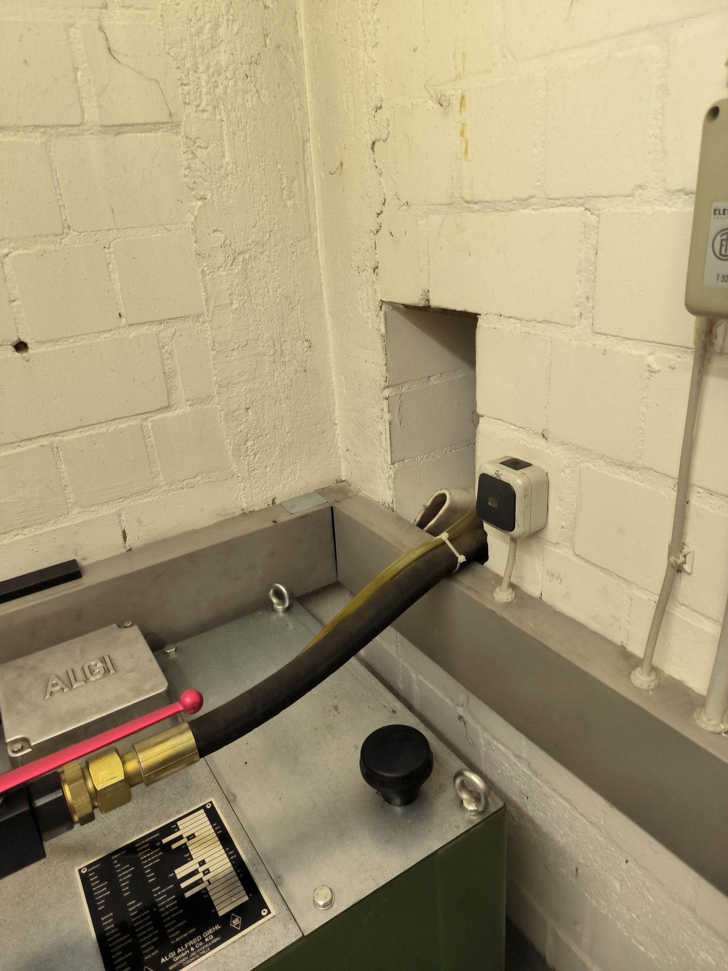

    Hallo liebe Bau-Experten,
    wir wohnen in einem 5-geschossigen Mehrfamilienhaus Bj 95/96.
    Im September wurde nun der Antriebsblock des Hydraulikantriebs des Aufzugs im Triebwerksraum gewechselt.
    Seit dem vernehmen wir deutlich mehr Geräusche des Aufzugs insbesondere beim Runterfahren.

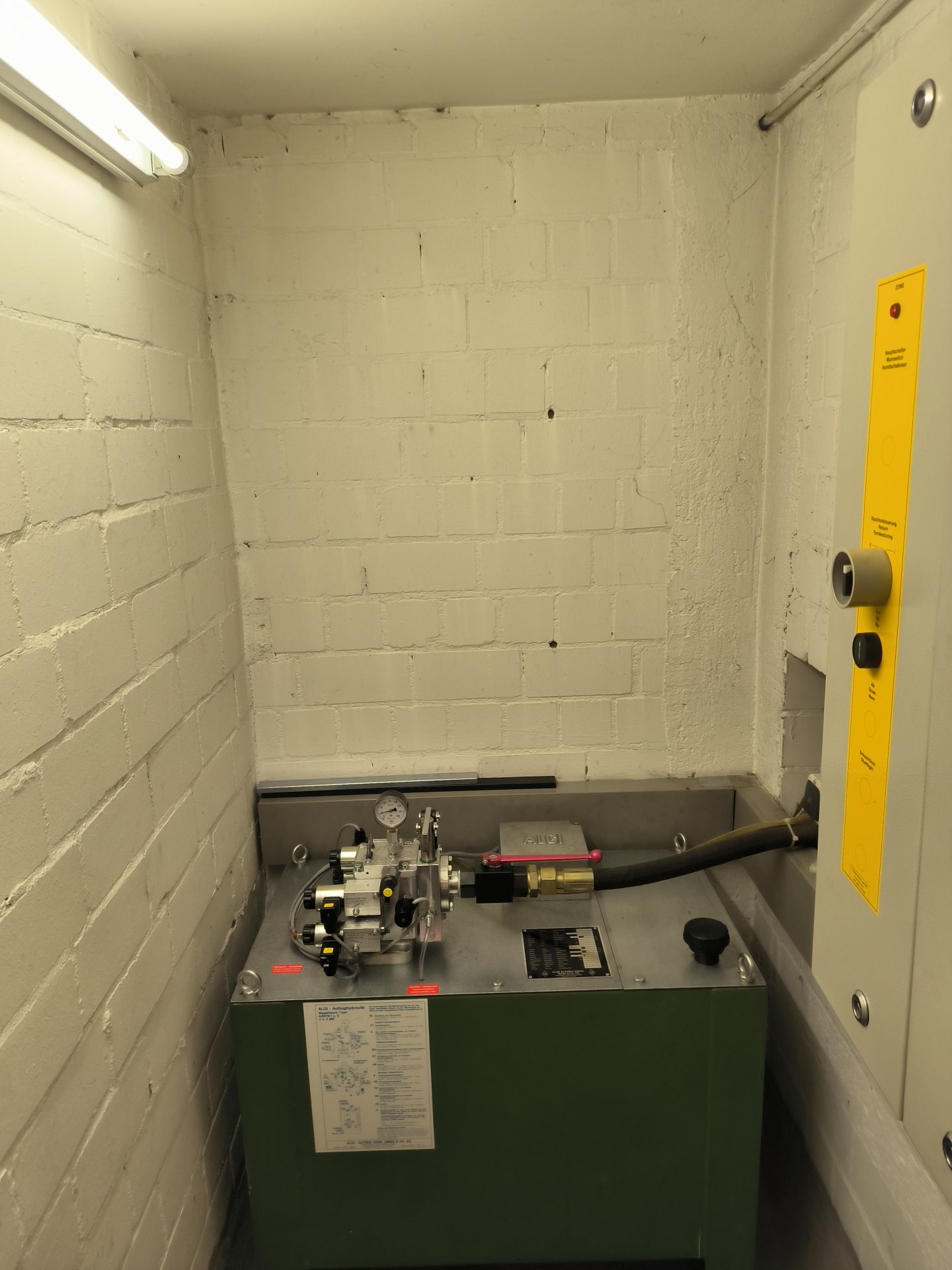

    Unsere Wohnung im EG grenzt an eine Wand des Aufzugschachtes und liegt auch über dem Betriebsraum, welcher direkt im Keller neben dem Schacht liegt. Das neue Aggregat scheint jetzt deutlich lauter zu sein als das alte und wir hören insbesondere beim Runterfahren das "Öl zurückfließen". Es ist ein deutlich wahrnehmbares "Rauschen".
    Das sollte unten vom Betriebsraum ausgehen (ca. 1,20 x 2,20 m groß).
    Zwischen Betriebsraum und Aufzugschacht ist eine Aussparung in der Mauer von ca. 20x45cm für die Hydraulikleitung etc. (siehe Fotos).
    Kann es sein, dass der Lärm des jetzt vermutlich lauteren Aggregates durch diese Aussparung direkt in den Schacht eindringt und dort quasi über den Schacht als Resonanzkörper noch verstärkt wird und wir oben im EG jetzt stärker belästigt werden. Gemäß Ohrintegral ist das Rauschen an der Wand zum Schacht stärker als zb am Boden über dem Betriebsraum.
    Jetzt meine Fragen:
    1. Kann man diese Aussparung in der Wand noch irgendwie schalldämmen? Gem. Aufzugstechniker muss die Aussparung für Sichtkontrollen des Zylinders aber zugänglich bleiben. Was könnte man hier als "Provisorium" nehmen (das es nicht perfekt geht ist klar)? Vielleicht kann man so den Schalleintritt in den Schacht zumindest teilweise dämmen.
    2. Lohnt es sich im Betriebsraum zB Schallabsorber (zB aus Basotec) großflächig an Wänden (auch direkt neben dem Kasten) und Decke zu kleben (zumindest da wo es geht und keine Leitungen, Schaltkästen etc im Weg sind)? Könnte man damit auch eine Verbesserung erzielen? Und wenn ja, müssen die Absorber dann in Brandschutzklasse B1 sein?
    Über Ratschläge/Tipps/Hinweise würde ich mich freuen.
    Danke und Gruß
    Chris

    Tja, die sagt der Block wurde 1:1 über den Hersteller gewechselt und es gibt keine weiteren Einstellmöglichkeiten. Die Anlage wäre zwar lauter als die vorherige aber nicht ungewöhnlich laut.....Daher suche ich eher nach praktischen Tipps...

    Ich würde mich mit dieser Aussage nicht abspeisen lassen und weiterhin fordern, dass die Anlage auf den Schallpegel der ursprünglichen Anlage nachgebessert wird.
    Sicherlich können Akustikmaßnahmen was bringen, das muss dann halt jemand planen.

    Absorber verbessern nur die Raumakustik und dämmen nicht. Das Strömungsgeräusch kenne ich von einer Anlage, da lässt sich nichts machen. Sei froh dass das Ding nicht bei jedem Anfahren knallt.

    Da scheint doch ein erheblicher Mangel in der Schalldämmung Aufzugsschacht-Wohnung und/oder Maschinenraum-Wohnung vorzuliegen.
    Dort würde ich mal auf die Suche gehen, auch wenn die alte Maschine vielleicht leiser war, aber darauf besteht u.U. kein Anspruch.
