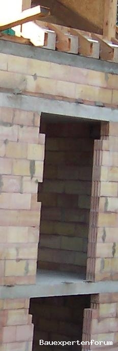

    Ich habe mir eine DG-Wohnung gekauft. Diese vor ca. 2 Monaten bezogen. Die drei Wohnungen in dem Haus sind übereinander (EG,OG,DG). Nun ist es so, dass man erschreckend viel aus den anderen Wohnungen hört. Die mittlere Wohnung ist zwar noch leerstehend, aber die täglich anwesenden Handwerker hört man dauerhaft reden, ihre Schritte, etc. Das man das Bohren und Hämmern hört ist ja klar. Auch aus der EG Wohnung hört man Schritte und andere Körperschall-Übertragungen. Außerdem hört man Stimmen, Lachen, Husten, etc., wenn es bei uns still ist (also z.B. wenn man eigentlich schlafen möchte).
    Ich habe den Eindruck, dass sich der Schall über das Aussenmauerwerk verteilt. An der Innenwand (hier grenzt an weiteres, aber eigenständiges Haus an, von welchem man nichts hört (gemeinsame Wohneinheit/Eigentümergescheinschaft) hört man den Schall (von unten) so gut wie nicht. An der Aussenwand kann man auch aus dem EG die Gespräche verfolgen, wenn man sein Ohr an die Wand legt. In den anderen Wohnungen hört man von uns vor allem Schritte und Schranktüren/Türen. Dieses aber sogar auch im EG. Die Käufer der EG Wohnung hören ebenfalls alles sehr laut aus der OG Wohnung (Stimmen, Schritte, etc.).
    Ich selbst habe leider wenig bis gar keine Ahnung vom Bauen, daher wollte ich gerne einfach mal nach Dingen fragen, die eurer Meinung nach fehlerhaft sein könnten, wenn der Schall im Mauerwerk transportiert wird. Wie gesagt, es geht um das Mauerwerk, wo kein anderes Gebäude angrenzt. Die andere Seite ist/scheint vollkommen ok zu sein. Hier wurde ein anderer Stein verwendet. Laut Bauleiter: Innen weißer Stein, außen roter Stein.
    Ich hänge mal ein Bild vom Rohbau an, auf dem die 3 Etagen mit den Betondecken zu erkennen sind. Vielleicht kann man dadurch ja was ableiten.

    Es geht um Luftschall und der dürfte/könnte darauf beruhen, daß Installationsschächte nicht ordnungsgemäß verschlossen/im Deckenbereich nicht vergossen wurden.
    Da hilft nur eine Luftschall- und gegebenfalls zusätzlich Trittschallmessung, um das Ausmaß der Geräuschsbelästigung zunächst mal zuverlässig zu quantifizieren. Danach müßte man weiter klären:
    Welcher Schallschutzwert war vertraglich geschuldet? Wird dieser Schallschutzwert erreicht? usw.
    Also zunächst mal Messungen ausführen lassen, sobald die Wohnungen im EG und 1.OG fertiggestellt sind.

    Danke für die Antwort. So wurde es vor ca. 4 Wochen vom Bauleiter auch begründet. Nun wurden die Schächte letzte Woche aber dicht gemacht. Hierbei wurde sehr drauf geachtet, dass bei den Wohnungsübergängen (isolierte Rohre sind vom Beton umschlossen) keine Fehler gemacht werden.
    An dem Problem hat sich hierdurch aber wirklich gar nichts verändert. Die Stimmen und die anderen Geräusche sind außerdem in Zimmern genauso hörbar, in denen kein Versorgungsschacht durchläuft.
    Könnte die von mir beschriebene Problematik auch durch Fehler bei der Wärmedämmung verursacht worden sein? Was könnte beim Hochmauern "schief" laufen, so dass solche Probleme entstehen? Oder kann man das ausschließen? Die EG-Wohnung ist ja auch schon komplett fertig und seit 3 Monaten bewohnt. Die Probleme sind dort genauso intensiv wie bei uns im Dachgeschoss.
