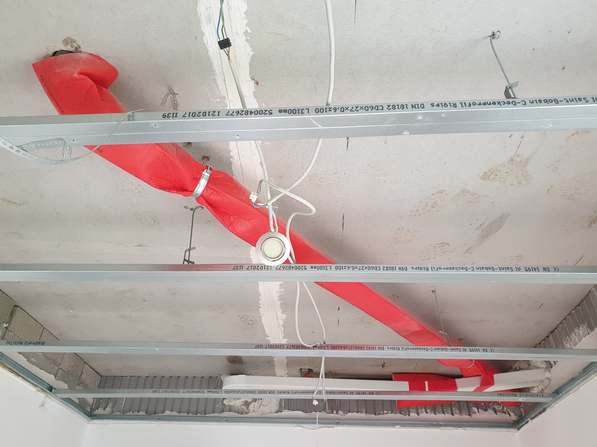

    auf Grund eines Wasserschadens musste bei uns die Deckenabhängung im Badezimmer unserer Eigentumswohnung entfernt werden, und dabei sind ein paar Überraschungen zum Vorschein gekommen:
    Von dem weißen Lüftungskanal wusste ich, der gehört zu unserem Gästebad. Dass zwei Abflussrohre (Vordergrund Badewanne und Waschbecken und hinter dem Lüftungskanal Dusche) der Wohnung über uns durch unsere Wohnung laufen, wusste ich dagegen nicht - erklärt aber, warum wir trotz dicker Decken jedes Wort aus dem Badezimmer darüber hören können.
    Das Lüftungsrohr hat mangels ausreichendem Lüfterdruck (project to come) keine Rückschlagklappe, so dass ich sowieso geplant hatte, das mit Alu kaschierten PUR-Platten zu umbauen.
    Was kann ich am besten mit den Abflussrohren machen, um möglichst gute Schalldämmung zu erreichen und befestige ich das am Besten an der glatten Betondecke?
    PS: Dass die Unterkonstruktion ne Katastrophe ist, ist bekannt, wird auch ersetzt. ;)

    Körperschall, Luftschall, da scheint alles dabei zu sein. :wow
    Wurde da überhaupt versucht irgendwas zu schließen oder siehst du durch den Spalt die Badewanne des Nachbarn von unten?

    Ja, "nur" ne undichte Armatur. Oben Pfütze, bei uns Wasser in der Decke. Von oben wurde das jetzt mit Zweikomponentendichtmasse abgedichtet. Von unten ist da sicher noch Raum im Spalt um das Rohr, insbesondere für mehr Schallschutz. Ich denke da vielleicht an Brunnenschaum?
    Das kleine Rohr hinter dem Lüftungsschacht kommt direkt unter einer ebenerdigen Dusche raus und ist dicht, kann aber wahrscheinlich auch Schaum gebrauchen.
    Außerdem würde ich halt noch gerne das gesamte Rohr mit Schallschutz verkleiden und würde mich über Ideen freuen, was man da am Besten nimmt.
    Ich gehe ganz stark davon aus, dass diese Sachen privat gemacht wurden. Der Typ, der das gebaut hat und dem noch die obere Wohnung gehört ist Fliesenlegermeister (was nicht vor diversen Kloppern in die Richtung geschützt hat) und wird das vermutlich weitgehend selbst gemacht haben. Glaube, da ist nicht viel zu holen ...

    Leitungsdurchführungen durch die Wohnungstrenndecke ohne Einhaltung der MLAR? Das ist ein deutlicher Brandschutzmangel.
    Dazu kommt Schallschutz usw.
    Die Rohrleitungen kann der Kollege gerne in seinem Bad oben verlegen bis zum Installationsschacht!!!

    Deine Probleme an dieser Durchführung sind erst mal:
    Körperschall: Zumindest der Schlauch hätte mit dem Rohr nach oben gehen müssen, um zu verhindern dass das Rohr an irgendeiner Stelle direkten Kontakt mit dem Mauerwerk hat. Wenn man die Bohrung natürlich zu klein macht, funktioniert das nicht wirklich gut.
    Luftschall: Der Rest hätte dann irgendwie luftdicht verschlossen werden müssen.
    Brandschutz: Eventuell auch noch, keine Ahnung ob es da für diese Gebäudeklasse und das entsprechende Bundesland Anforderungen gibt.
    Kurz gesagt: :Baumurks
    Wenn du da jetzt übrigens harten Schaum in die Durchführung haust, baust du dir nur eine noch größere Schallbrücke. Nicht machen!
    Ein Kasten aus irgendwelchen Schaumplatten wird für den Schallschutz auch ziemlich genau nichts tun. Falsches Material.
    Angenommen es gäbe keine Brandschutzanforderungen, gibt es ein paar Stellen an denen du vielleicht etwas verbessern könntest:
    Der Ringspalt nach oben um das Rohr gehört zu, und zwar so dass das Rohr keinen direkten Kontakt mit dem Beton hat, auch nicht über eventuell noch da drin rumfliegenden Dreck. Steinwolle könnte gehen. Alles in der Hoffnung dass es luftdicht genug wird um den Luftschall aus der Wohnung darüber wegzubekommen. Aber keine Ahnung ob das vom Platz her überhaupt funktioniert.
    Der Schlauch in der "Einheitsgröße" ist auch nicht optimal. Gegen den Schall hilft Masse. Es gab mal irgendwo was, was eine Art Kombination aus Schwerfolie und Armaflex war und spezifisch dafür gedacht war, Abflussrohre zu dämmen. Im Zweifelsfall ist schwere Steinwolle ohne Lücken immer noch besser als nichts.
    Bei den Rohrschellen gibt es sicher auch bessere Lösungen. Mindestens eine Gummieinlage. Ich bezweifle auch einfach mal, dass Abstände und Positionen hier auch nur annähernd fachgerecht gewählt wurden.
    Den Rest musst du dann über die Decke selbst machen, wenn dich das Plätschern noch stört.
    Einfach mal schauen was Anbieter wie Knauf da im System haben. Dämmplatten, Federschienen, Schallschutzplatten etc.
    Das einzig Gute (abgesehen davon dass die Toilette des Nachbarn nicht auch noch mit durchrauscht) ist, dass es schon echt schwer wird, die Situation schallschutztechnisch überhaupt noch zu verschlechtern.

    Die Toilette läuft glaube ich durch die Außenwand unseres Schlafzimmers. Könnte auch besser entkoppelt sein, geht aber ...
    Aktuell trennt mich ja nur die Wand eines PP-Rohres vom Luftschall im Badezimmer oben. Das dachte ich, könnte ich mit einer Einschäumung verbessern. Bei Schäumen sehe ich Schallschutz (EN ISO 717-1) so um die 60dB.
    Ich verstehe aber auch, dass das mehr Körperschall überträgt. Wie wäre es, wenn ich das Rohr zur Entkopplung relativ dünn umwickle und danach einschäume? Beim Kontakt mit der Decke müsste ich mal nachschauen. Kann sein, dass das erst mit dem Estrich Kontakt hat, oberhalb der Bodendämmung.
    Geräusche sind vornehmlich Stimmen im Bad oben und Wasser, dass im Rohr plätschert. Körperschall vom Wasser in der Dusche oben eher nicht, glaube ich.
    Da ich den Luftkanal ja auch noch wärmetechnisch dämmen will, sähe ich beim Einschäumen noch den Vorteil, dass es dann keine Hohlräume zwischen Kanal und Dämmung gibt, in denen Feuchtigkeitsprobleme auftreten können. Die Box aus Schaumplatten meinte ich eigentlich nur zur Eingrenzung des PU-Schaums.
