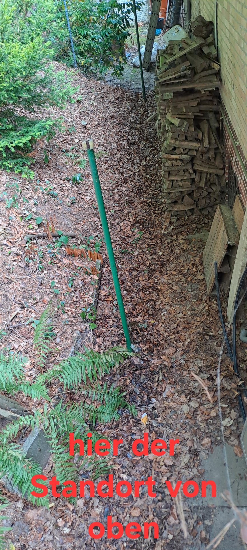

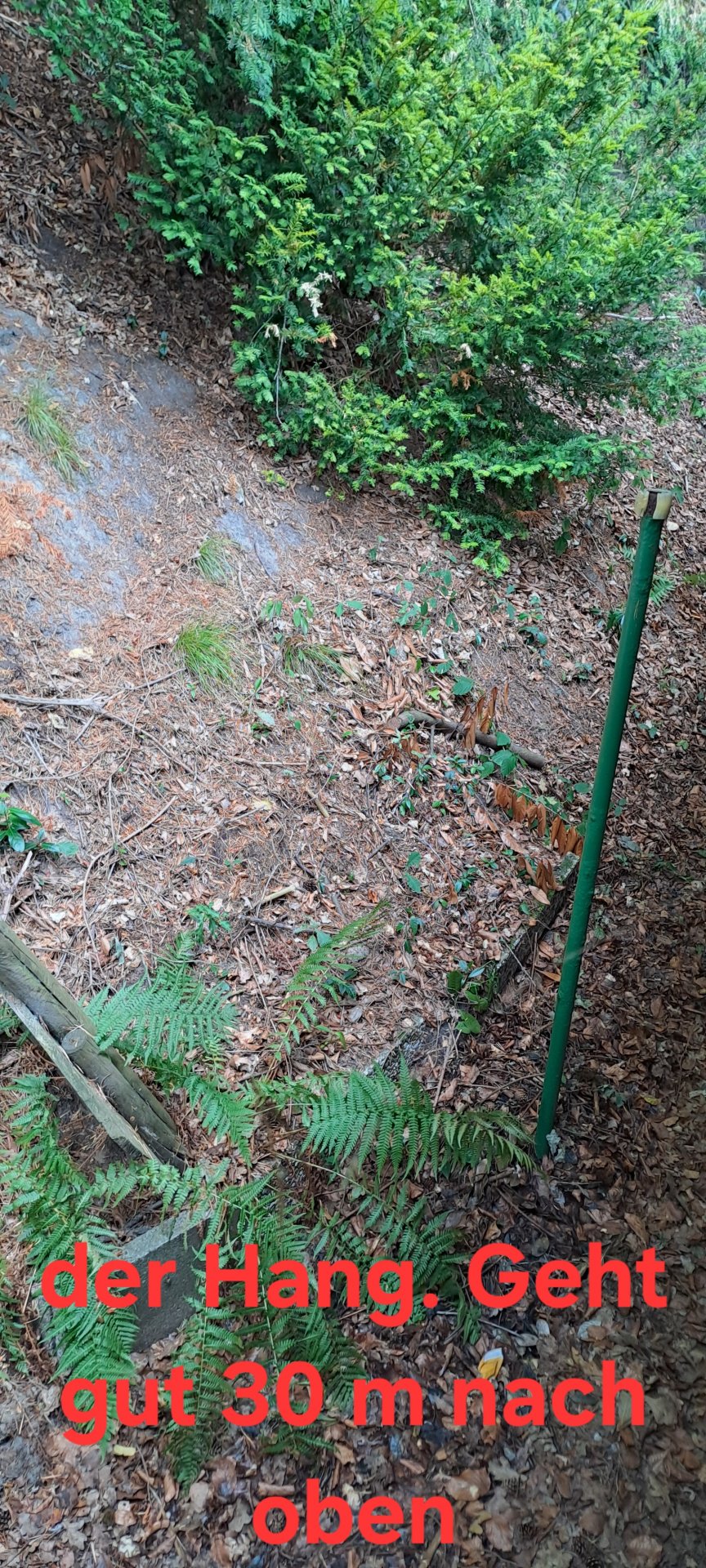

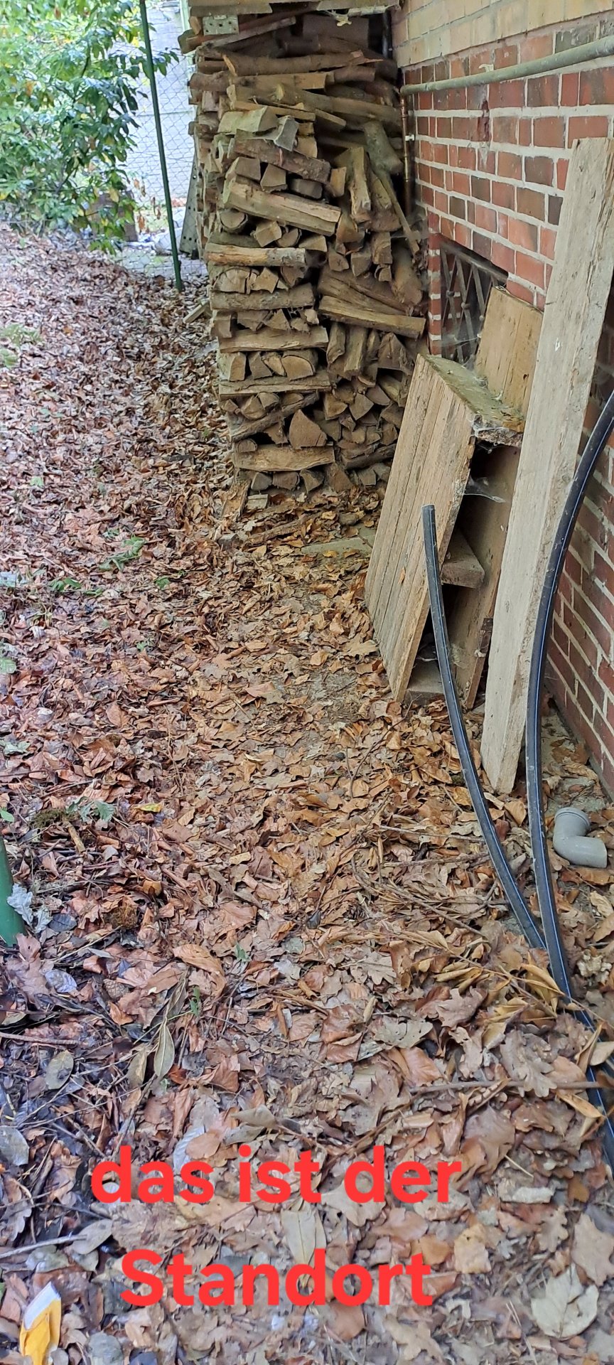

    Kennt sich evtl. jemand mit Akustik aus? Wir möchten eine Wärmepumpe installieren. Der Standort wird hinter dem Haus in einem "Graben" sein.
    Gebildet wird der Graben von der Hauswand und dem Hang, an dem das Haus liegt. Die Sohle des Grabens ist ca. 2m/2,50m breit. Dort wird die Wärmepumpe stehen. Da wir in einer DHH wohnen bin ich etwas besorgt wegen des Schalls. Wird der Graben den Schall verstärken? Oder wirkt sich das nicht aus?

    Ja, so ein schmaler Graben kann den Schall eher ungünstig beeinflussen, weil die Schallwellen an Hauswand und Hang reflektiert werden und sich der Pegel in Richtung Nachbarseite je nach Geometrie spürbar erhöhen kann. Entscheidend sind aber nicht nur der Graben, sondern vor allem Aufstellort, Ausblasrichtung, Abstand zu harten Flächen und das konkrete Gerät.
    Wenn du schon weißt, welches Modell es wird, lohhnt sich ein Blick in die Schallleistungsdaten und eine einfache Schallprognose für genau diesen Standort; bei einer DHH würde ich das vorab rechnen lassen, nicht nach Gefühl.

    Kann denn die Luft gut weg? Graben klingt nach guten Bedingungen für nen Kaltluftsee...

    Der Graben ist eigentlich ein Hang, der direkt hinter dem Haus ist. Ein eiszeitliche Moräne, mit Wald bewachsen. Die Luft kann schon weg, aber unser Erdgeschoss ist deutlich kühler als der erste Stock.

    Ok, schau einfach, dass es in Ausblasrichtung weitläufig offen ist und tendenziell eben oder bergab geht.

    Unter einem Graben stelle ich mir eine allseitige Vertiefung vor. Die Sohle des Grabens wurde benannt (2-2,5m breit).
    • Wie tief ist der Graben?
    • Welchen Böschungswinkel weisen die Flanken auf?
    • Aus was bestehen die Flanken? (Gräser, Beton? Steine...)
    All das kann die Schallreflexion beeinflussen.
    Aber am Ende sag ich mir: Moderne bzw. aktuelle WP laufen bei iwo um die 45 - 55db. Zusätzlich haben viele Geräte einen Nachtmodus. Das ganze Thema würde ich nicht so dramatisch sehen.

    Eben geht es nur links und rechts. Wobei auf unserer Seite nach ca. 2 metern eine Treppe kommt. Der Mindestabstand zur Hauswand ist da. Aber der Hang geht halt schräg gute 30m hoch. Mit Bergab ist da nichts.

    Wir haben uns jetzt entschlossen einen Fachmann (Akustiker) hinzuziehen. Das ist uns zu heikel vor allen Dingen, da es in der Nachbarschaft bereits Klagen gegen Wärmepumpen gegeben hat. Unser Hang ist halt recht hoch, gute 30 m und Baumbewachsen. Also haben wir evtl. ein Kaltluftproblem und das Schallproblem. Alles nicht so einfach.

    Ohne Fotos kann man hier auch nicht weiterhelfen. Stell dir folendes vor: aus der Wärmepumpe kommt minütlich ein kleines Schwimmbad voll Wasser raus. Das muss weg. Wenn das nicht widerstandsfrei geht, solltest du nach nem neuen Standort ausschau halten.

    Ich reiche mal Bilder nach.

    Bei dem, was da so wächst, hätte ich relativ wenig Bedenken wg. der Akustik. Da dürfte das Rauschen der Blätter lauter sein.
    Allerdings sind das topografisch schon nach einem ziemlichen Kaltluftsee-Risikogebiet aus. Hast du die Möglichkeit, die Pumpe in größerer Höhe aufzustellen? Wichtig wäre, dass sie im kontinuierlichen Betrieb "Frischluft" ansaugen kann, und sich nicht aus ihrer eigenen Kaltluft bedienen muss...

    Leider ist das der einzige Standort. Es kam von Seiten eines Herstellers ein Podest zu bauen von ca. 1 m Höhe. Aber davor schrecke ich definitiv zurück. Vor allem weil der Bereich ausschliesslich über zwei Treppen zu erreichenn ist. Eine Treppe hoch und eine Treppe runter. Der Heizungsbauer wiederum sieht in der Kaltluft kein Problem. Aber der will natürlich den Auftrag.
