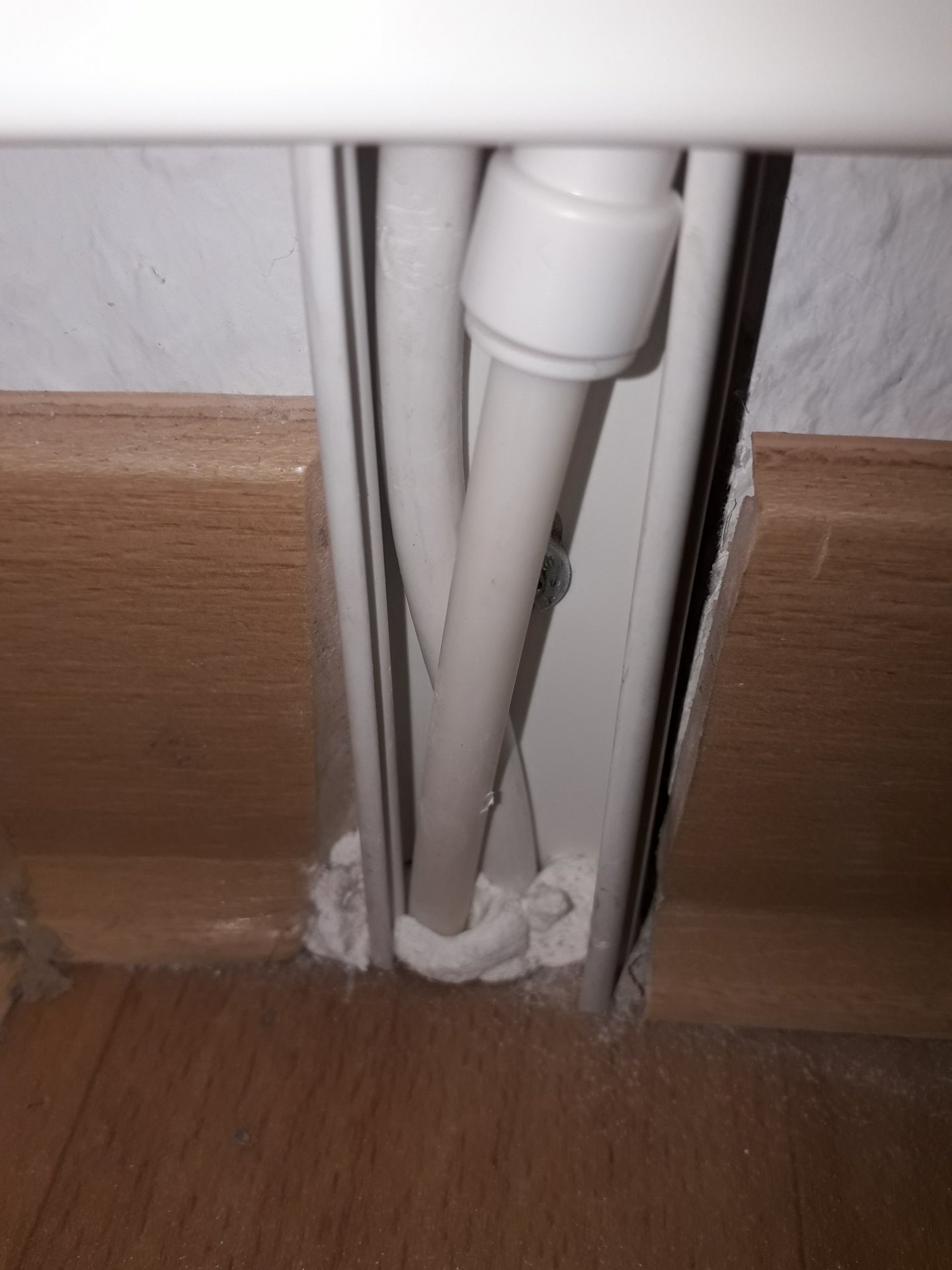

    - Okay zur Beschreibung DDR Altbau 60er(keine Platte Zein Auf Stein)
    - Was ist los ich Höre mein Nachbar rechts unter mir BZW die Seite Wo er wohnt also ich 5 Links er 4 Mitte Wohnzimmer an Wohnzimmer aber auch 3 Mitte, Wenn Nachbar aus 4 Mitte nicht da ist.
    - Was Wurde gemacht wir haben 1 Monat vor denn ersten Auftreten neu Kabel für Fernsehen Internet bekommen also neuer Kabelkanal und Decken Durchbruch.
    - Der Kabelkanal (1x Kabel und 1x Leerrohr / SpeedRohr) liegt direkt an Nachbarswand und wurde Direkt an diese Wand durchbohrt nach unten zum Nachbarn 4 Links
    - Der Durchbruch wurde starr mit Spritzmörtel oder sowas durch den gesamten Durchbruch verschlossen und hat somit auch Kontakt mit der Nachbarwand und decke
    - JETZT Seite diesen umbau Strahlt der Fernseher vom Nachbar 4 Mitte in mein Wohnzimmer bzw. NUR aus meine Fußboden platte und schallt sogar in mein Schlafzimmer was direkt mit Wohnzimmer verbunden ist
    - Seit dem Ist bei mir nur noch Hölle

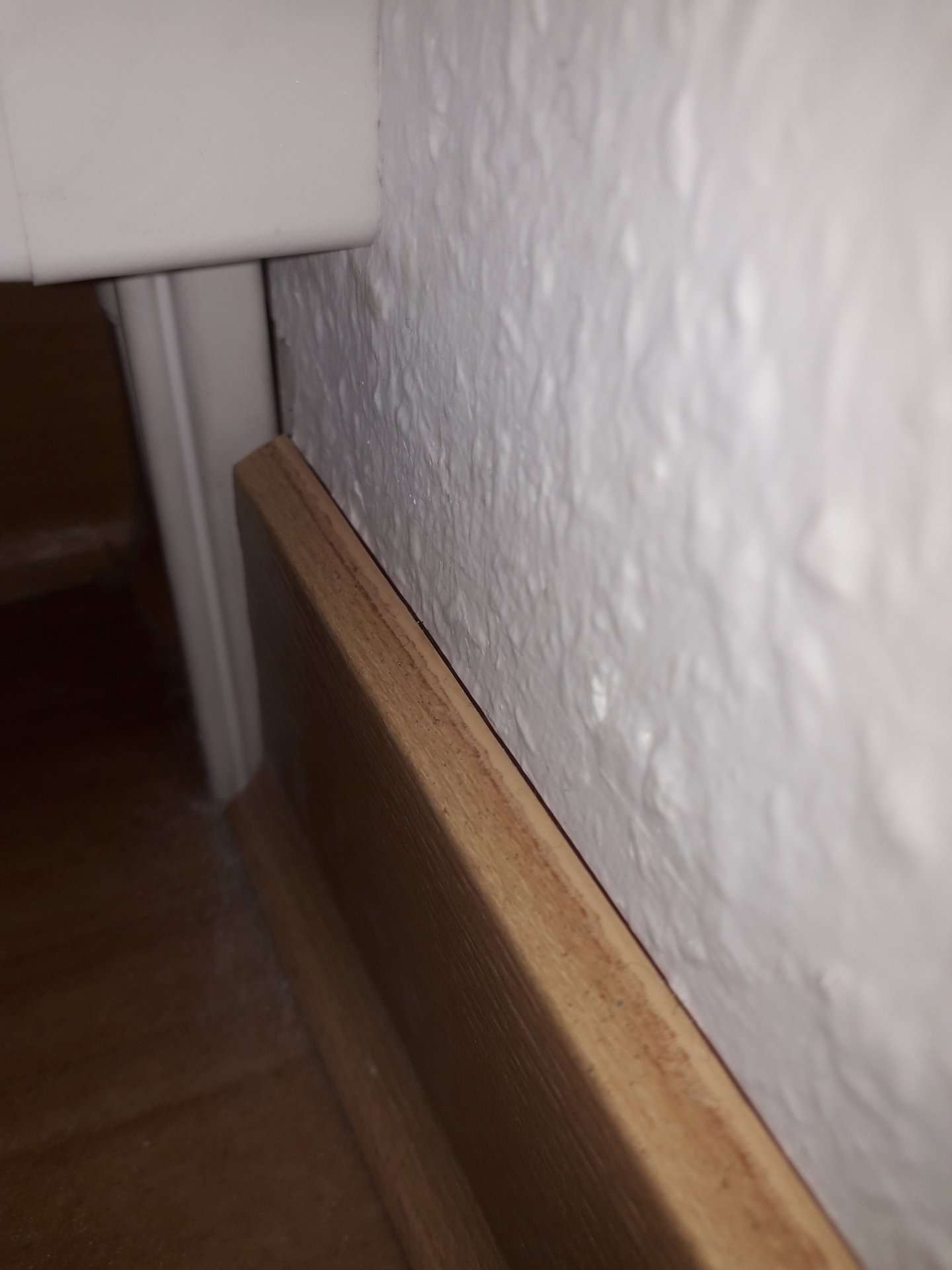

    es war doch voreher nicht

    Sowas kann selten aus der Ferne beantwortet werden, da der Schallschutz-SV sich die Bauteile ansehen muss und dann anhand von Messkurven sagen kann, welche Art Schallübertragung auf welchem Wege vorliegt. Solche Messungen mit anschließender kompetenter Auswertung kosten 4stellig.
    Nur soviel:
    Ihre persönliche Wahrnehmung ist zutiefst subjektiv, wenn sie meinen dass es vor der Neuverkabelung derlei Schallübertragung nicht gegeben hat.
    Viele Menschen werden durch Bauarbeiten sensibilisiert und nehmen erst danach Dinge wahr, die es eigentlich schon seit Jahren in ihrer Wohnung gab, z.B. Schallschutz oder Risse in den Wänden oder anderes.
    Einzig verlässliche Antworthilfe bietet tatsächlich ein Schallschutz-Gutachten (Einhaltung der bauzeitlichen Regeln der Technik gemäß TGL 10687 (1963) und Würdigung zwischenzeitlicher Umbauten hinsichtlich Schallschutzanforderungen neueren Datums) das aber weder sie noch ihr Vermieter aus Kostengründen freiwillig in Auftrag geben wird.
    Schallschutz ist echt schwierig. Sie müssten mindestens über einige Wochen ein Lärmprotokoll führen und dann auf dieser Basis den Mangel dem Vermieter anzeigen. Erst wenn dann nichts passiert könnten Sie die Miete mindern und so einen Prozess inkl. Schallschutz-GA provozieren. Wenn Sie dann aber verlieren zahlen Sie die einbehaltenen Miete nach und die Prozesskosten oben drauf.
