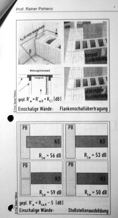

    Das ist korrekt, aber ihr habt beide Recht! Ich hänge 'mal den Auszug aus einer aktuellen Seminarunterlage von Prof. Rainer Pohlenz (Bauphysiker) zum Schallschutz an. Er vergleicht darin die Schalldämmwerte unterschiedlicher Ein- und Durchbindungen von Innen- in dämmende Außenwände (Porenton, Porenbeton). Seine Empfehlung entspricht der von Corinna, Norberts Einwand wird durch eine zusätzlich integrierte Lage Wärmedämmung vor der Stirnseite der einbindenden Wand entkräftet / kompensiert.
    Nicht alles, was er in einem Seminar bei der AK-Berlin am vergangenen Wochenende vortrug, überzeugte mich, das aber schon. Eigene baupraktische Erfahrungen mit dieser Ausführung habe (bisher) ich nicht.

    bei einer trennwand zwischen 2 wohneinheiten ist der aufwand gerechtfertigt, aber innerhalb einer wohneinheit halte ich den wert von 50 bis 53 dB für akzeptabel. bei der aussenwand bin ich immer für den erhalt der homogenität. kleinere fehler beim einstellen der trennwand in die aussenwand fallen negativ auf. wenn es denn ein höher schallschutz sein muss, dann kann man die trennwand mit d = 20 cm oder mehr auch betonieren.
    @ Skeptiker - sind schöne beispielbilder, als laboraufnahme leider viel zu schön für baustellensituationen! so schöne aufnahmen wird man auf kaum einer baustelle machen können.

    Der Referent stellte die Varianten tatsächlich für Trennwände zwischen verschiedenen Wohneinheiten vor. Für einen HWR oder HAR der selben Einheit brauchts das nicht. Aber grundsätzlich ist die Vorgehensweise richtig!
