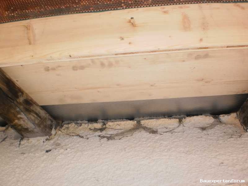

    Auf die Fassade kommt im Frühjahr ein WDVS. An der Traufe und dem hergestellten Dachüberstand ist Die "Schalung", sofern ich das richtige verstanden habe, in der Breite des WDVS freigelassen worden um dann mit den WDVS in diese Schalung von unten reinzufahren und an die Dachdämmung anzuschließen.
    Ich hoffe, ich konnte es richtig erklären bzw. hab es richtig verstanden.
    Stehe ich quasi vor meiner Hauswand und schaue von unten an den Dachvorsprung dann sehe ich von der Wand weg die Folie und dann den Holztrauf.
    Au Mann, ist schwierig zu umschreiben wenn man sich nicht auskennt. n:D

    Mach Bilder... Ist meistens besser für alle, spart wie man sagt rund 1000 Worte pro Bild ;)

    Kohlstädt
    er hat es aber schon richtig erklärt
    wichtig ist dieser schlitz auch an den giebelseiten

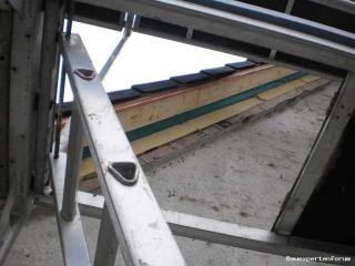

    Bilder kann ich erst morgen machen. Kam heut leider erst im dunklen nach Hause.
    Es ist aber rund ums Haus, auch an den Giebelseiten, so ausgeführt worden.

    So, der Vollständigkeit halber zwei Bilder vom Trauf und der Giebelseite.
    Der Anschluß für das WDVS wurde komplett rundherum berücksichtigt.
