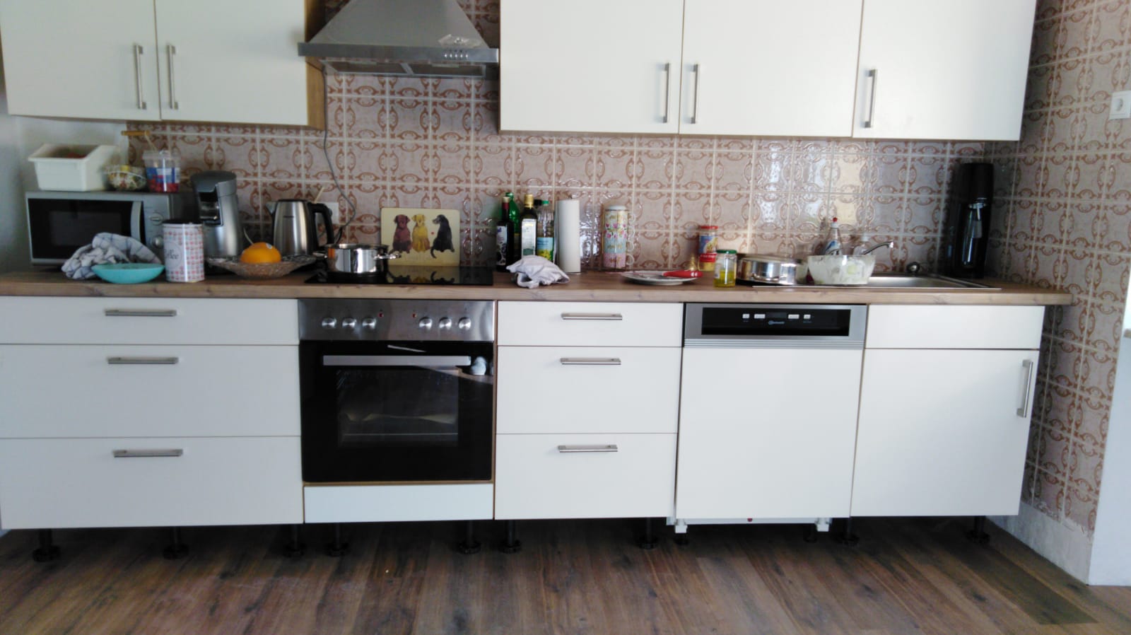

    ich habe in einen Doppelhaus Baujahr 1929 bereits 3 Nachbarwände mit Vorsatzschalen versehen lassen, da man TV, Gespräche, Musik von den Nachbarn gehört hat. Wirkungsgrad würde ich als gut bezeichnen Ausführung der Firma sowieso. Was mich aktuell noch stört ist die Küche, da hier bis dato nichts gemacht wurde, aber ich auch dort die Nachbarn höre. Lt. Geschäftsführer der Firma auch dort kein Problem. Allerdings wäre dies ja schon aufwändiger als in den "normalen Räumen" vor allem weil die Küche ja nochmal abgebaut werden müsste. Hat hier jemand Erfahrung mit Vorsatzschalen in Küchen auch was Wasseranschluss usw.angeht? Habe mal ein Bild angehangen. Beschränkt sich im Prinzip auf eine Küchenzeile und die Wand dahinter wäre eben die zu dämmende

    Eine gut gemachte Vorsatzschale funktioniert da. Mann muss da etwas aufpassen, weil da ja nachher wieder die Hängeschränke hin müssen, es muss also eine „verstärkte“ Version gebaut werden (der Trockenbauer sollte das wissen, also wenn er Trockenbauer und keine Witzfigur ist, wobei letztere halt den Markt dominieren...), die Wasser-&Abwasseranschlüsse und die Elektroinstallationen müssen nach vorne verlängert werden, ist aber eig. alles kein echtes Problem, man muss es nur ordentlich machen.

    Ich bin mir hier noch unschlüssig wegen dem Aufwand etc. In dem Zimmer darunter befindet sich mein Schlafzimmer. Dort ist eine Vorsatzschale zum Nachbarn installiert. Dort ist aber manchmal auch etwas von schräg oben, also dem Nachbarhauszimmer hinter meiner Küche zu hören.
    Frage: angenommen ich würde in der Küche keine Vorsatzschale einziehen, würde es evtl.was bringen unter den Küchenkränken zur Wand hin mit Schaumstoff o.ä.zu dämmen, damit wenigstens im Schlafzimmer weniger von schräg oben durchkommt?

    Man kann da nichts wirklich seriös raten. Das was Du da machst ist eine weitgehend ungeplante Ertüchtigung des Schallschutz ("Blindflug"), man kann da davon ausgehen, dass das die Problematik verringert und das wars dann schon. Schon wie sehr das die Problemtik verringert kann man nicht mal seriös schätzen...
    Eine ordentlich geplante Maßnahme sieht ganz anders aus, da kostet dann aber auch schon die Bestandsaufnahme mehr als Du wohl für die ganze Vorsatzschale ausgibst...
    Du "bastelt" da, das muss nicht schlecht sein, aber ob man da jetzt besser Verbundschaum oder besser Steinwolle hin bastelt kann man echt nicht sagen...
