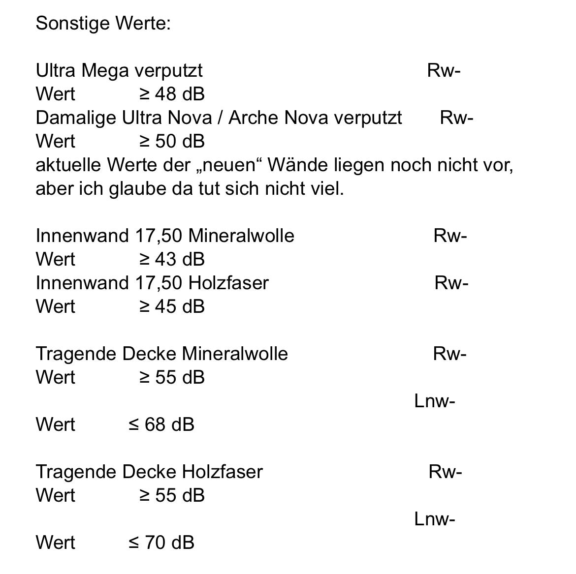

    Liebes Forum,
    Ich schaue mir gerade für ein Bauvorhaben verschiedene Fertighausanbieter an und man kommt relativ schwer an die jeweiligen rw Werte der Häuser bzw. der Aussenwände.
    Das Haus soll ca. 300m von einer vielbefahrenen Bundesstrasse, welche hinter einer Lärmschutzwand ist, gebaut werden.
    Folgende Schalldämmungswerte, s. Anhang, habe ich bspw von einer Firma bekommen. Die Werte für die Böden sind noch ohne Trittschalldämmung und Bodenbelag.
    Nur weiss ich leider nicht, wie ich die Werte einzuordnen habe? Laut einer ersten Recherche liegen 17.5mm Ziegel mit Aussenisolierung in einer ähnlichen Schalldämmregion.
    Vielen Dank und liebe Grüsse!

    Berauschend ist das im Holzbau halt selten, diese durchgehend „harten“ und gleichzeitig „leichten“ Wandaufbauten sind halt keine Schallschutzwunder. Bei 300m Abstand ist das evtl. nicht ganz ohne, evtl. ist es unkritisch, vom Abstand alleine kommt man da nicht drauf…
    Lärmfibel
    Ganz interessant wird es oft beim Dach. Das haben sehr viele Unternehmen überhaupt nicht auf dem Schirm und an solchen Standorten kann das dann arg ins Auge gehen.

    Danke für deine Antwort!
    Kann man z.B. durch doppelte Beplankung innen o.ä. die Schalldämmwerte noch erhöhen?
    SK3 Fenster sind im Rechtsplan der Stadt z.B. eh vorgesehen, und ist damit wahrscheinlich die "Schwachstelle" im Vergleich zur Wand?
