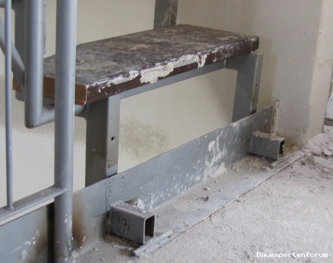

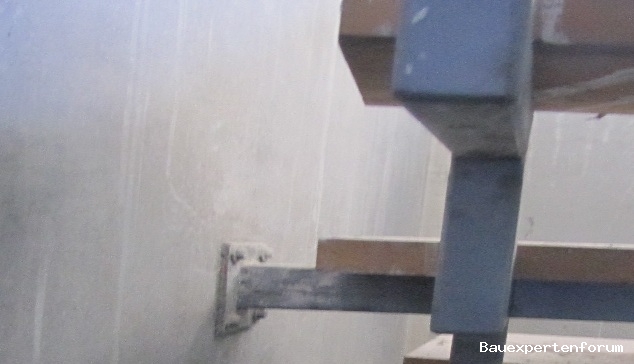

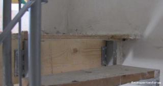

    Bei einer DHH wurden die Auflager der Treppe unten und oben jeweils nicht entkoppelt. Im KG wurde sogar an der Betontrennwand fest angeschlossen. Ist dies üblich ? Wie geht es richtig falls diese Ausführung falsch ist. Anbei ein paar Bilder. Danke.
    Beste Grüsse
    Alexander[​IMG][​IMG][​IMG]

    es gibt verschiedene neoprenauflager und tronsolen. der einsatz ist nach einzelfall zu planen.

    Befestigung der Treppe
    Auf keinen Fall an der Wand zum Nachbarn!
    An der Beton- und Holzbalkendecke innerhalb des Hauses mit Schallentkopplung.
    Das weiß eigentlich (scheinbar aber nur fast) jeder Treppenbauer...

    Ist es auch möglich die Treppenstufen zu entkoppelt? Wenn ja wie geht so was? Welcher Hersteller bietet so etwas an? Besten Dank im Voraus.
