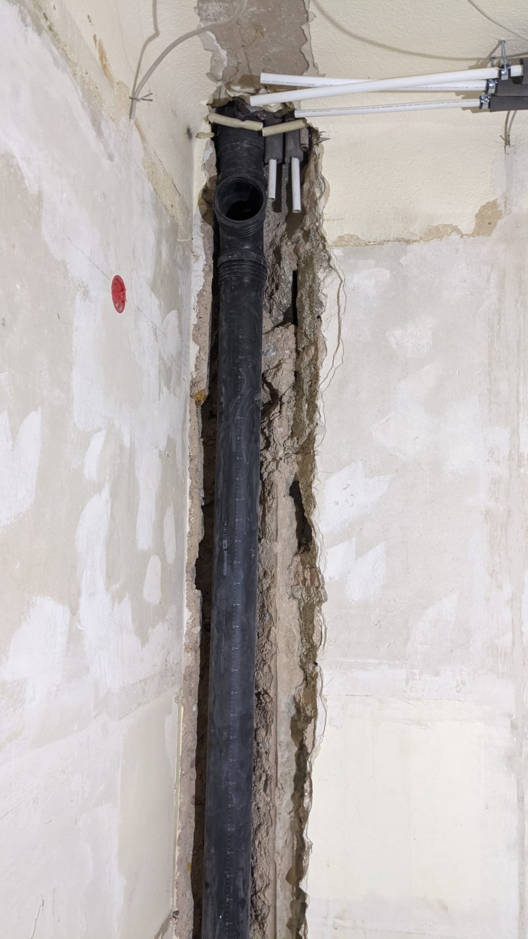

    bei meiner Renovierung wurde das Bad im 1. OG renoviert. In diesem Zug haben wir uns entschieden alle Wasserleitungen über die Decke der darunterliegenden Wohnung zu verlegen und die Decke später abzuhängen.
    Zwecks Schallisolierung haben wir die Wavin SiTech+ benutzt und ich möchte die Abwasserrohre an der Decke mit Steinwolle isolieren.

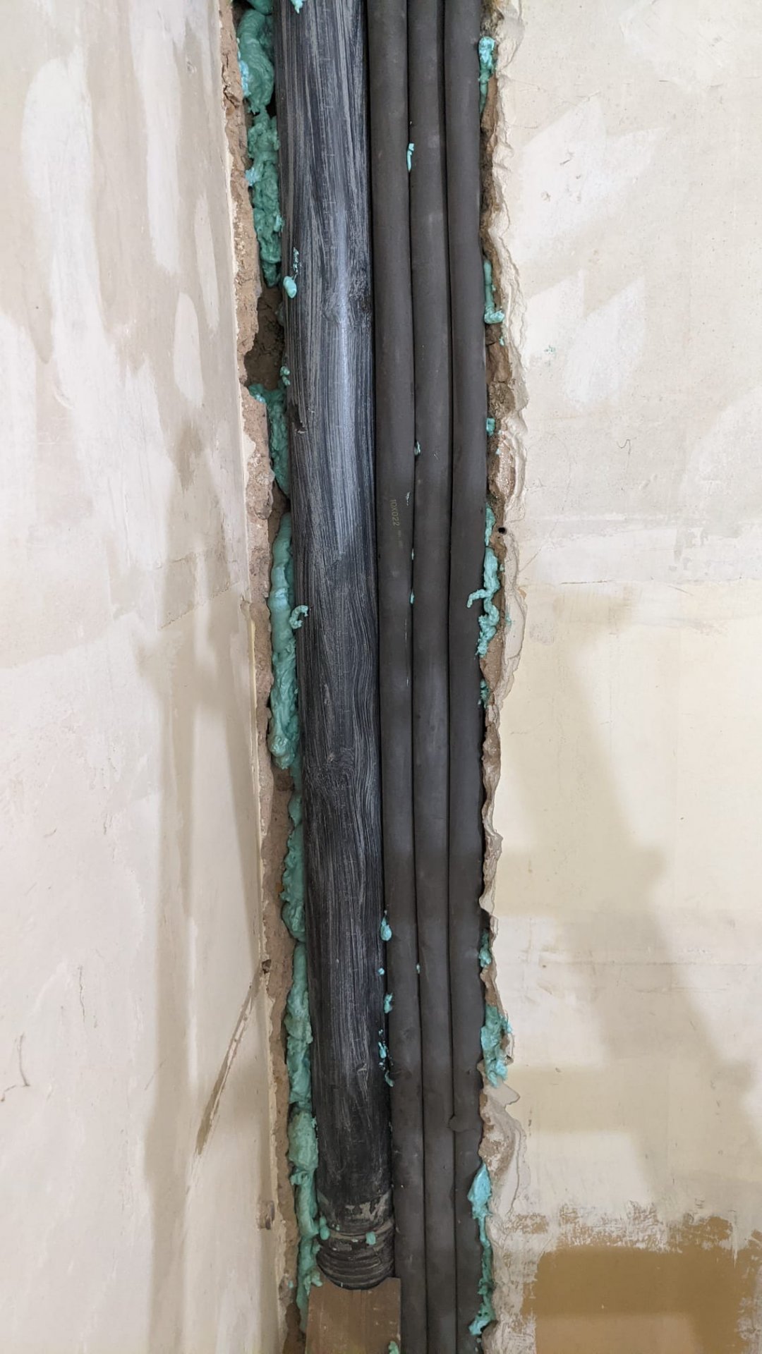

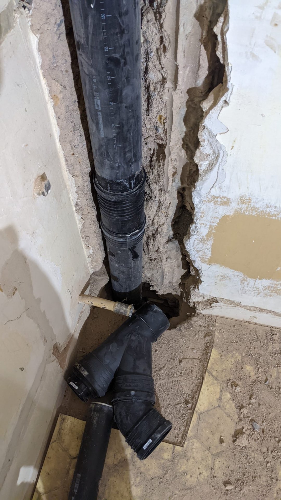

    Jedoch bin ich mir beim Fallrohr noch sehr unsicher. Die alten Leitungen habe ich aus der Wand entfernt und der Handwerker das neue Fallrohr in eben diese Lücke gesetzt (ohne Schellen??). Die Rückseite habe ich mit 2k Schaum ausgesprüht und wollte die Vorderseite eigentlich verputzen.
    An diesem Plan zweifle ich aktuell sehr.
    Sollte ich eher einen kleinen Koffer aus GK und Steinwolle basteln?
    Sollte ich den 2k Schaum auskratzen und auch mit Steinwolle ausstopfen?
    Fehlen hier die Schellen?
    Vielen Dank im Voraus.

    Wenn es da mehrere Wohnungen gibt, dann fehlen da wohl „Brandschutzmanschetten“ (auch an den Steigleitungen), etc… dann ist das schon vom Brandschutz her vollkommen illegal. Selbst bei Gebäudeklasse 1 finde ich sowas sehr grenzwertig…
    Vom Schallschutz her ist das mit dem Schaum böser Pfusch, wenn man so einen Abfluss vom Schallschutz her in den Griff bekommen will muß man ihn mit „guten“ Schellen und etwas Abstand montieren, dann hinten mit Glaswolle ausstopfen und beim Anbringen des Kasten den Rest ringsum auch. Das wäre dann so ein Hausmittelchen bei dem die rechnerische Nachweisführung schwierig ist, das aber in der Praxis sehr gute Resultate bringt.
    Dass der gleich ganz auf die Schellen verzichtet hat ist nur Konsequent, weil wenn schon Vollpfusch, dann totaler Vollpfusch und das da sieht erstmal nach ganz umfassendem Vollpfusch aus.

    Der Pfusch mit dem Schaum ist definitiv mein Fehler. Ich hätte mich besser vorher schlau gemacht bzw. mehr darüber nachgedacht. Ich setze mich morgen Mal daran ihn auszukratzen.
    In welchem Abstand sollte ich die Schellen anbringen?

    Lass es mich so sagen, es ist vollkommen egal wie Du das siehst, es gibt da einfach gesetzl. Vorschriften.
    Wandabstand? Ich würde da mindestens 2-3cm MiWo ringsum haben wollen, bei kritischen Zimmern wie zB. Schlafzimmer deutlich mehr. Welchen Schellenabstand das in der Kraterlandschaft da ergibt weiß ich nicht. Was sicher „tödlich“ für den Schallschutz ist, ist dieser „Nullabstand“ bei dem es so aussieht als hätte das Rohr sogar stellenweise Kontakt zur Wand. Ganz vorbildlich fände ich noch so einen „Schutzschlauch“ aus Vlies oder Schaumstoff um das Rohr und den auch unter den Schellen durchgezogen. Das ist dann so nicht ganz nach Lehrbuch, aber ich hab das jetzt dutzend- oder sogar hundertfach so gemacht und genau Null Probleme damit.

    Die Rohre liegen nicht am Krater an (lediglich an meinem super Schaum).
    Ich meinte den Abstand zwischen den Schellen. Alle 0,5m z.B.?

    Ich meine max. zehnfacher Rohrdurchmesser und an Formstücken wie dem Abzweigbogen je drüber und drunter eine (nicht immer möglich).
