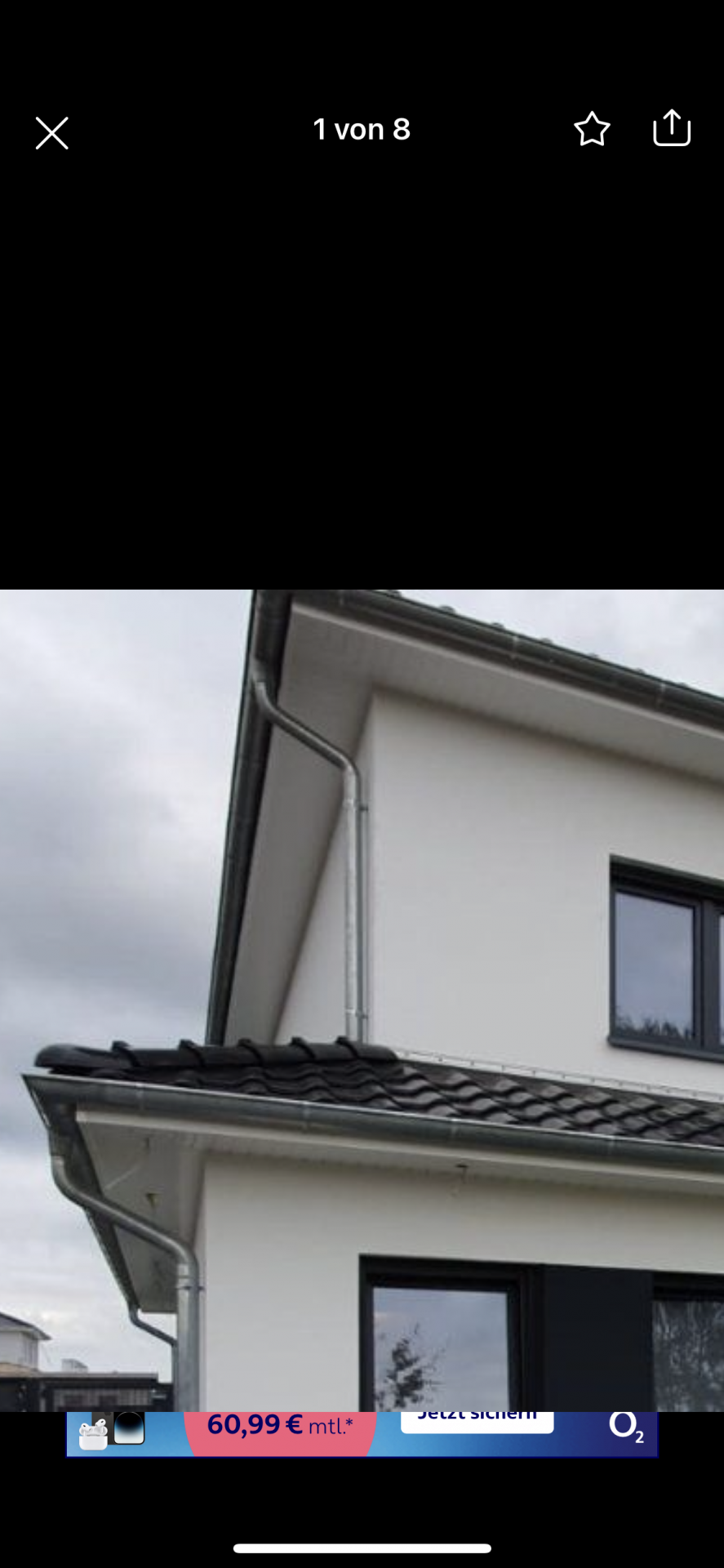

    Habe hier mal 2 Fotos eigefügt.
    Es sind die ganz normalen Schellen (ohne Schallschutzeinlage) für Fallrohre verbaut und die Rinnenkästen sind auch Standard. Nicht zur Rinne schallentkoppelt sondern eingelötet bzw. gesteckt. Unsere Dachdeckerfirma (namhaftes Familienunternehmen aus der Region) baut die Dachentwässerung angeblich schon immer so. Schalldämmende Schellen waren ein erster Vorschlag unseres Bauleiters auf unsere Reklamation hin und lösten beim Dachdecker (der auch die Spenglerarbeiten komplett gemacht hat) ungläubiges Erstaunen aus. Ich habe schallentkoppelte Schellen an Fallrohren aber selbst auch noch nicht gesehen, nur bei Rohrinstallationen im Haus (Sani+Heizung). Im Internet habe ich auch nur Standart Rohrschellen gefunden.
    An eine nachträgliche Fliessverzögerung (Einbauteile) hatte ich auch schon gedacht, immerhin scheinen die Geräusche durch die Geschwindigkeit des Regenwassers bzw. deren Verwirbelungen zu entstehen. Deshalb dachte ich zunächst auch an falsch bemessene Rinnen/Fallrohre.

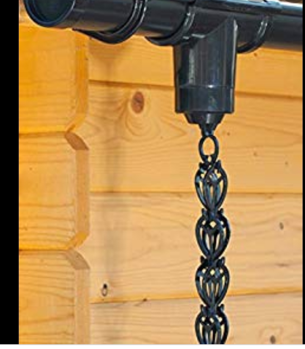

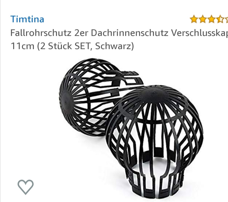

    Nachdem ich das Foto sah - gehe ich recht in der Annahme Schlaghaken plus Holz für die Befestigung? Austauschen lassen. Und Kammbleche oder Kunststoff in Wellenform einkleben lassen, auch an den diagonal liegenden Rohr ( kurze Umlenkungen, bzw Richtungswechsel sind bei allen Fluiden ungünstig, das verhält sich AW genauso, es fehlt die 'Beruhigung des Flusses' dieser brauch mind 1m Länge bei RW/AW/SW grob gesagt, im ungünstigen Fall 'schlägt das Wasser' gegen die Wandung im vertikalen Rohr)
    Manchmal sind bei RW auch kleine Lösungen schon erfolgreich wie Laubfangdome oder diese abgebildete 'Kette' diese kann auch innen verbaut werden.
    Aber die Schellen werden das Hauptproblem bei Ihnen sein.
    Das hat nichts mit den MW zu tun, in Schlangenform oder Kammbleche, Achtung dies führt zu erhöhten bzw öfterer Reinigung oder Kontrolle.
    Was meint der @FredAstair als strömungsbegabter :winken

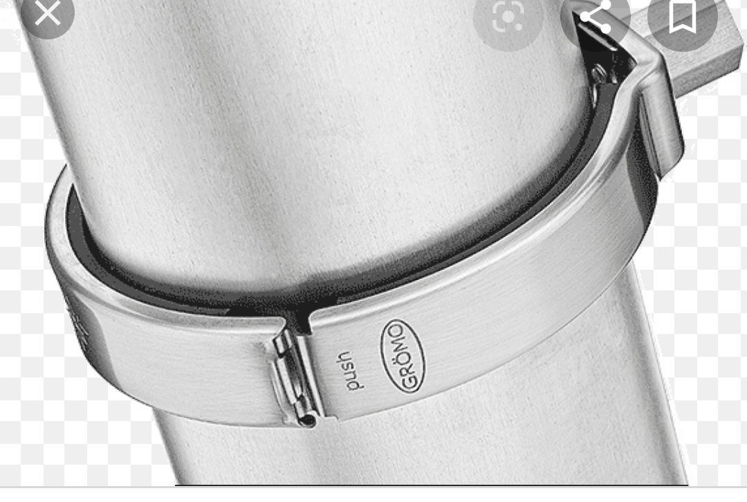

    Nachdem es bei uns heute Nachmittag stärkeren Regen gab, habe ich mal versucht zu lokalisieren, ob die Geräusche eher vom Fallrohr oder eher von der Rinne selbst nebst Wasserkasten kommen.
    Ergebnis: Es sind überwiegend die Fallrohre. Man hört auch innen den begrenzten Bereich der Wandscheibe, in die das Geräusch über die Schlagschellen eingebracht wird.

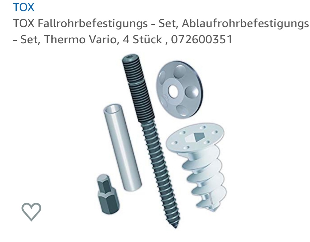

    Ich werde jetzt spezielle schallgedämmte Schellen (mit Schallschutzeinlage) besorgen und schallgedämmte TOX Dübel einsetzen.
    Vielen Dank @ SIL für die Anregungen, werde berichten, wenn es zum Erfrolg geführt hat.

    Ich bin auch seit längerem auf der Suche nach der Lösung des Problems was hier geschildert wurde. Wir sind 2019 in unser Haus eingezogen und auch bei dem ersten Regen nachts wachgeworden. Wir haben auch ein Walmdach wo an jeder Ecke ein Fallrohr runterkommt. Da wir aber ein Toskanahaus haben fällt quasi vom Hauptdach der Regen auf das Dach vom Erdgeschoss. Wir haben im Obergeschoss unsere Schlafzimmer und die Kinder werden regelmäßig nachts davon wach. Bei uns ist es definitiv der Aufprall von oben unten auf den Bogen des Fallrohres. Es sind auch Porenbetonwände. Wie die Fallrohre befestigt worden sind weiß ich nicht gehe aber von Schlagdübel aus. Jedenfalls werden wir auch von unserem Bauträger belächelt und das einkleben von Schaumstoff unten im Bogen hat so gut wie nichts bewirkt. Daher wollte ich nun mal nachfragen wie hier die Geschichte ausgegangen ist.
    Den die TOX Fallrohrdübel sind ja für eine WDVS Mauer gedacht und nicht wirklich für Porenbeton zu nutzen - sagt jedenfalls unser Bauleiter der vom Bauträger gestellt wurde. Frage ist auch bei mir ob die Beruhigung des Wassers das Problem lösen kann oder ob es die Schellen mit Schallschutz lösen oder ob eine Entkoppelung zwischen Porenbetonwand und Schelle stattfinden muss wo ich bisher nichts gefunden haben oder einfach falsch gesucht habe. Würde mich freuen wenn mir jemand hier helfen kann. Beste Grüße
