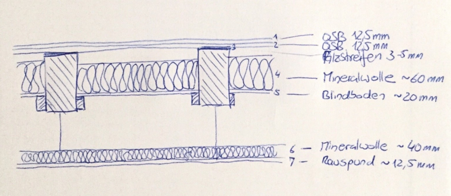

    Guten Abend zusammen,
    ich bin gerade an der Sanierung einer Holzbalkendecke im Altbau von oben!
    Die Wohnung befindet sich im 1. OG und es geht um den Luft- und Trittschall.
    Mich würde gerne eure Meinung ggbfs. auch zu erreichende Luft- und Trittschallwerte zu dem angehängten Konzept interessieren. Der Aufbau nach oben über den OSB Platten ist leider begrenzt. Deshalb muss ich mich in der Aufbauhöhe des Bodens begrenzen.
    Ich habe bereits alle Gefache geleert (teilweise Dreck, Bauschutt, Styropor, etc). Jetzt komme ich auch an die angehängte Decke von oben ran. Deshalb würde ich dort eine Mineralwolle einlegen (ca. 40mm). Bisher ist zwischen der Rauspunddecke und der Balkenlage nur Hohlraum. Den bestehenden Blindboden würde ich lassen und darüber auch eine Mineralwolle einlegen (aus Platzgründen ca. 60mm). Zwischen die OSB Platten und der Balken kommt dann noch Filzstreifen.
    Über die OSB Platten kommt dann je nach Raum z.B. Trittschalldämmung (5mm) und Laminatboden oder im Badezimmer Klebevinyl.
    Vielen Dank für eure Meinung und Erfahrung.

    Das war der Fehler.
    Schütt die mal schön wieder voll. So schwer wie es die Statik zulässt. Deine Miwo kannst Du von unten an die Kellerdecke kleben. Da ist sie besser aufgehoben.

    Gibt es noch andere Meinungen oder teilt Ihr Freds Ansicht?
    @ Fred: Da ich in der Zwischendecke noch etwas Platz habe, würdest du dann eher etwas Masse z.B. Schüttung 20KG/m2 (das entspricht ca. 5cm Höhe) und darüber direkt 5cm MiWo legen?

    Idealerweise kennst du die mögliche Eigenlast der Decke. Ziehst du davon deine abgehänge Decke, die Balken/Blindboden, Fussbodenaufbau ab weiß du welches Gewicht deine "Schüttung" haben kann. Du solltest deine Decke beschweren damit die nicht schwingt. Je mehr Masse desto besser. Das sorgt zusätzlich auch für Schallschutz. Normal nimmt man dazu eine Lehmdeckenschüttung. Die gibt es in verschiedenen Gewichtklassen. Als Leichtlehmschüttung so ab 300kg/m³ bis hin zu normalem Baulehm für 1800kg/m³.
    Ich hatte bei mir preisgünstigen erdfeuchten Baulehm genommen. Da genügen dann 5-6cm und du bist mit dem anderen Zeug schnell bei 150kg/m² Eigengewicht der Decke dann. Ich musste aber 3-4 Wochen warten bis der richtig durchgetrocknet war.
