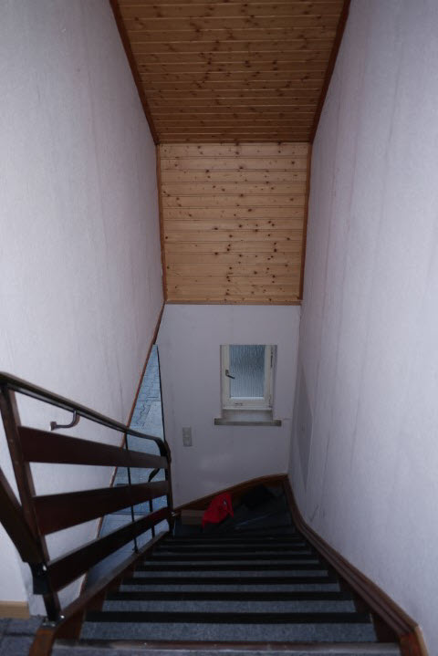

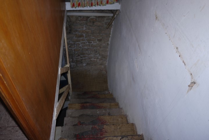

    wir haben ein Haus erworben das wir für zwei Mietparteien umbauen.
    Zur Wohnung oben geht eine Holztreppen die wir nun mit neuen Stufen aufwerten.
    Die Unterseite der Treppe geht in den Keller.
    Mein Frage ist nun, wie könnte man die Treppe noch etwas schallisoieren?
    1. Idee unter die neuen Treppenstufen eine Trittschalldämmung darunter legen
    2. die Treppen stufen vom Keller aus eine (welche) Schallisolierung draunter kleben
    Geht das?
    Gruß, Herry

    Vor Schallschutz kommt aber auch noch Brandschutz. Den solltet Ihr da unbedingt klären.

    Am besten links und rechts an den Wänden Auflagerleisten andübeln.
    Quer dazwischen Halteleisten für Gipsfaserplatten.
    Unter die Treppenstufen schwere Holzfaserdämmplatten anschrauben,
    Hohlraum bis zur Verkleidung mit leichteren, flexibleren Holzfaserdämmplatten füllen.
    Auf die Unterkonstruktion Fermacellplatten, Rigidur o.ä. schrauben.
    Schalldämmung überprüfen und ggf eine zweite Lage Gipsfaserplatten darüber schrauben,
    jedoch mit weniger Schrauben, was die Schalldämmung verbessert.
