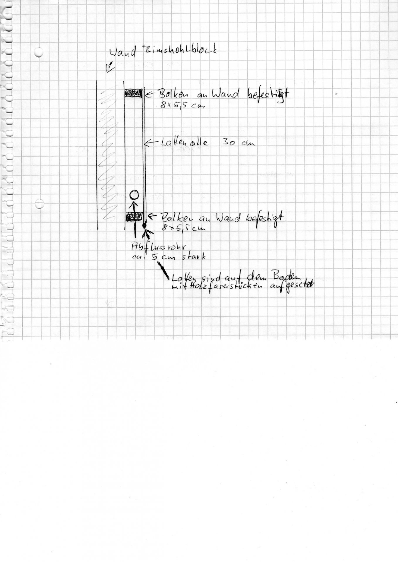

  8. #8 FriederS, 21.02.2024
    FriederS
    FriederS
    21.03.2022
    129
    Mir geht viel durch den Kopf, sollte deshalb eigenlich noch nicht schreiben.
    Am unteren Teil der Wand ist ja eine Abwasserleitung angehängt. Deshalb wäre es mir sympatischer, ich könnte die Konstruktion dort belassen. Denn wie stabil wird die vorgesetzte Wand, wenn ich Aluprofile durchsäge. Die Vorsatzwand mit 6-7 cm Abstand zu montieren kommt er nicht infrage, weil im Flur dann mind. 10 cm Breite verloren gehen.
    Die Balken sind aber direkt auf der Wand aufgeschraubt und hängen in der Luft. Gestützt am Boden durch die Latten, die wiederum durch Holzfaserstücke am Boden abgestützt sind. Also auch eher Schallbrücken.
    Frage;
    Wenn ich die Balken lockere (Schrauben sind 12 cm lang) und ein Gummiband (kenne das nur von früher – ca. 3-4 mm stark) zwischen Wand und Balken schiebe? Und ebenfalls, an Stelle oder Holzfaserstücke am Boden ein Gummiband einschiebe. Das Konstrukt muss sicher zum Boden abgestützt werden. Irrrsinn?
    Hohlraum würde ich natürlich mit Dämmung füllen.
    Zumindest viel Arbeit, da die Holzfaserplatten weg müssen.
  9. #9 titan1981, 21.02.2024
    titan1981
    titan1981
    30.06.2021
    769
    211
    Ing
    SH
    ich würde einen "Rahmen" bauen und diesen an der Decke, Boden und an den Seiten mit der jeweiligen Stirnwand befestigen, damit keine direkte Verbindung mit der Wand entsteht, bei der der Schallschutz erhöht werden soll. Der Rahmen würde ich vollflächig mit Gummi auf den Flächen die Berührung mit Boden, Wände und Decke bekleben, dass nur die Verschraubungen direkten Kontakt haben.
    Zwischen dem Rahmen und der vor Schall zu schützenden Wand würde ich einen Abstand (mind 2 cm) lassen. und diesen mit Dämmwolle auffüllen und dann mit 2 Lagen über Kreuz mit Gipskarton beplanken. Die Platten würde ich grüne nehmen. das sollte ausreichen dass das Abwasserrohr verschwunden ist. Den Sicherungskasten Aufputz? Unterputz? würde ich entweder einrahmen bei Aufputz Installation und bei Unterputz müsste man ein Fenster ggf. mit Revisionsklappe bauen, damit man noch dran kommt.
    Bilder könnten ggf. helfen mehr zu sagen.
    Wobei bei jedem nachträglichen Schallschutz kann man die Wirkung des Schutzes erst nach Ende der Baumaßnahmen beurteilen, ob es ausreicht oder man sich wieder ärgern muss..

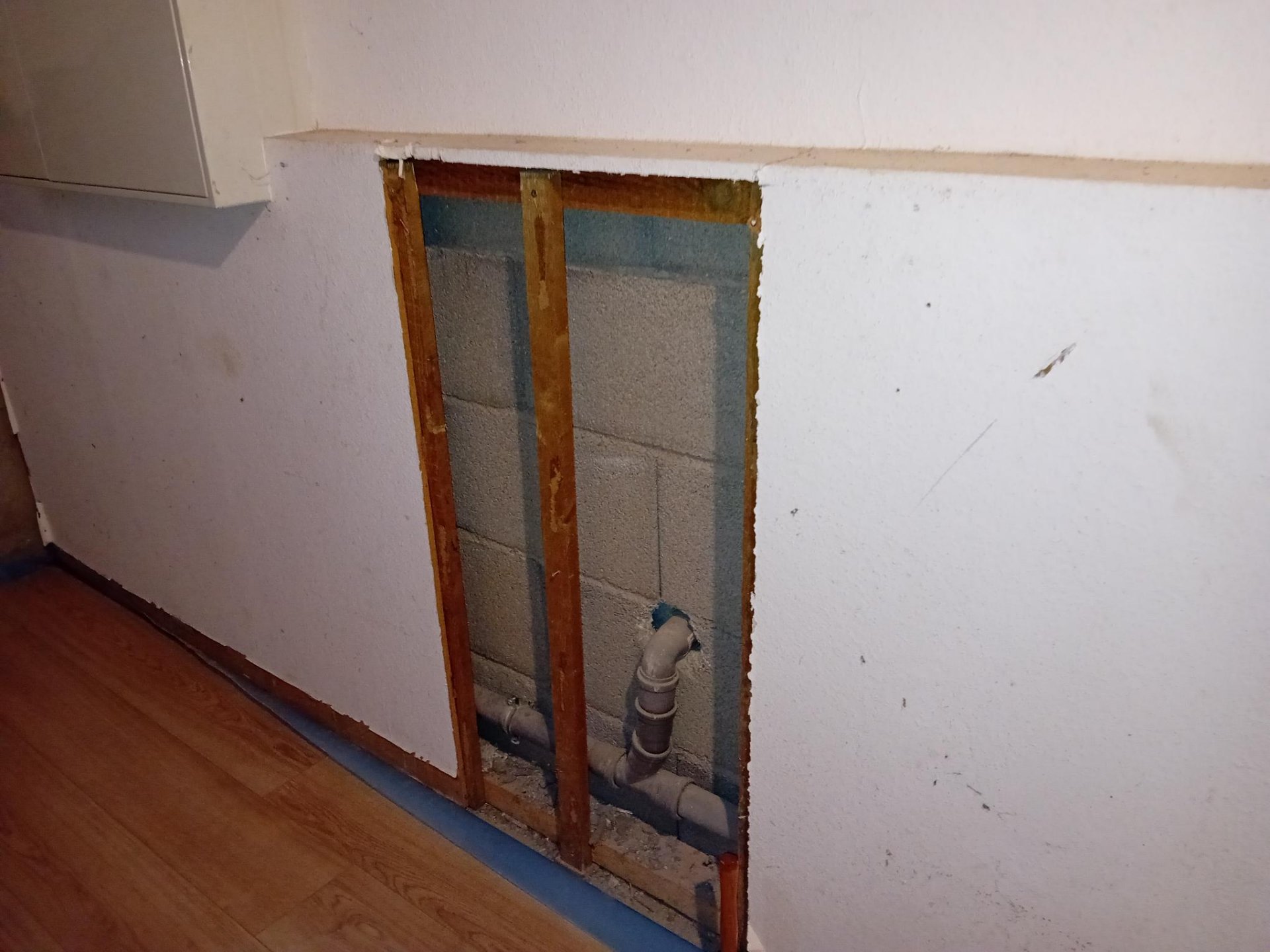

  11. #11 FriederS, 21.02.2024
    FriederS
    FriederS
    21.03.2022
    129
    Jetzt hats mit dem Bild doch geklappt. Unten sieht man den "angefangenen" Laminatboden.

  12. #12 titan1981, 21.02.2024
    titan1981
    titan1981
    30.06.2021
    769
    211
    Ing
    SH
    CW Profile als u mit Öffnung zur Wand hin ausklinken? ggf. mit weiteren CW Profilen über und unter dem Rohr als Querstrebe verstärken?
    Den Stromkasten kann man ebenfalls umbauen, so dass man diesen bis zur Decke einfassen kann.
    Dein letzter Punkt ist eine Abwägung ggf. ist das auch schon mit Kanonen auf Spatzen geschossen. Aber doof wäre es umgekehrt wenn man versucht hat mit papierkugeln und Blasrohr einen Bussard runter zu holen. Dann würde es bedeuten noch einmal neu wenn es weiterhin stört....
