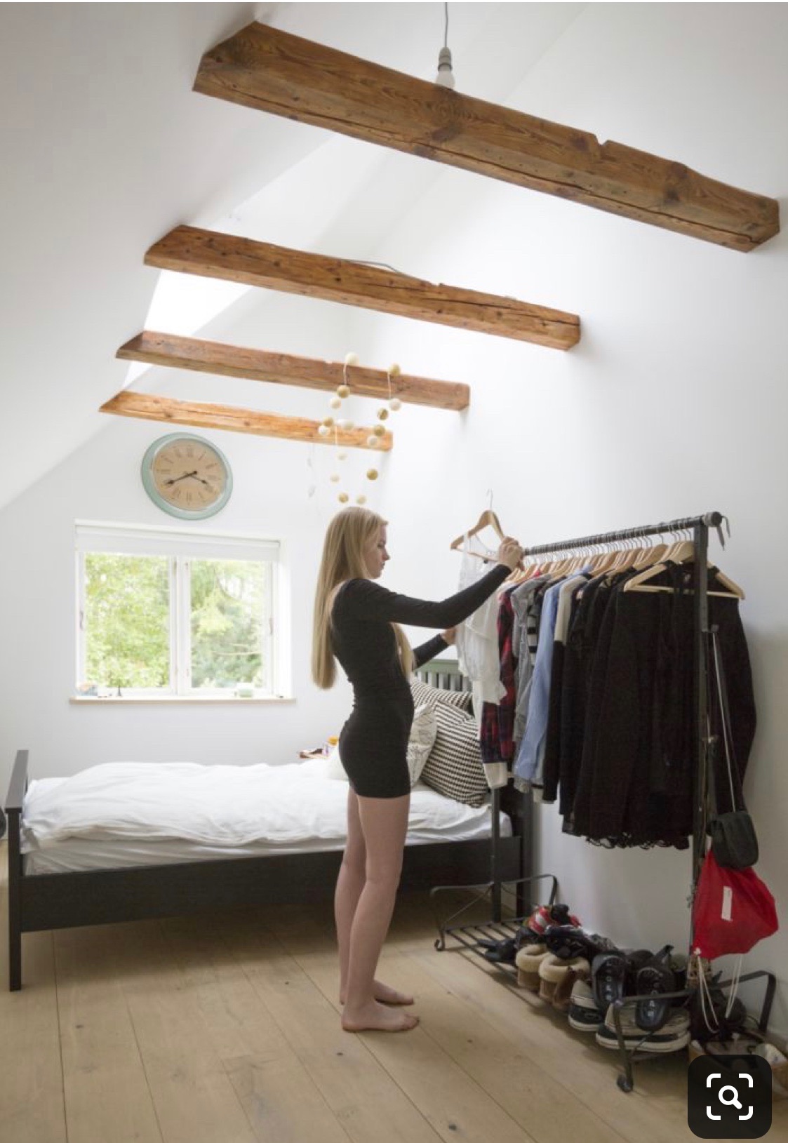

    Baue einen Neubau mit einer Schallschutzwand ca 65dB (1-Schalig 3-lagig oder 2 Schalig 2-lagig) zwischen Eltern und Kinderzimmer.
    Durch diese Wand verlaufen Kehlbalken, siehe Beispielhaftes Foto.
    Wie kann ich verhindern das
    1) Die Wand im Bereich der Durchführung der Balken ausgesteift ist und eine Schallbrücke bildet
    2) Luftschall an etwaigen Spalten am Balken entlang läuft
    3) Die Balken selbst eine Schallbrücke sind die den Schall von einem Raum in den nächsten transportieren (wohl der kleinste Effekt).
    Hab zu diesem Thema gegoogled, aber komischer Weise sehr wenig gefunden.
    Danke für ein Feedback!

    1) Praktisch kann man das wahrscheinlich gar nicht verhindern. Ist aber angesichts der Schallübertragung durch die Fugen und über den Balken selbst ein nachrangiges Problem.
    2.) Gut abdichten. Optimal wäre: Dichtschnur auf beiden Seiten, dazwischen Mineralwolle mit nem Schraubenzieher reinstopfen, raumseitig noch eine luftdichte Silikonfuge drüber. Must mal schauen was Du umsetzen kannst.
    3) Dagegen kann man nichts machen außer (mindestens in einem der Räume) die Balken nochmal trockenbaumäßig einzukoffern oder gleich eine GK-Unterdecke einzuhängen.
    P.S. Wie sind denn die Wandaufbauten gemeint? 2schalig 2lagig verstehe ich ja noch (z.B. analog Knauf W112), wobei die 65 dB schon sehr schwer werden. Besser wäre Doppelständerwerk (Knauf W115) wenn der Schallschutz wirklich hoch werden soll. Aber was soll 1schalig 3lagig bedeuten?
