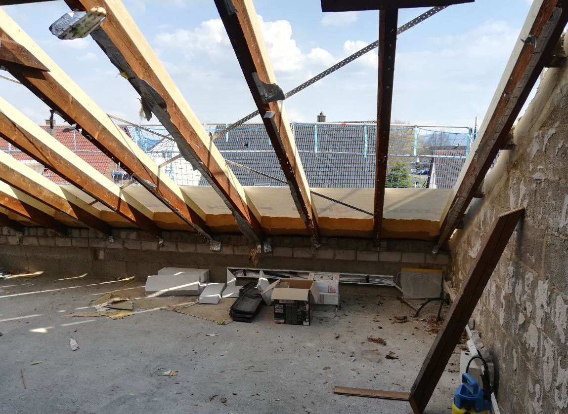

    unser Dach wird bald saniert (neue Dachziegel, Aufsparrendämmung 120mm, Zwischensparrendämmung 200mm, jeweils Holzweichfaser, 1 großes Dachfenster).
    Der Kniestock hat ~50cm, Aufbau schaut eher aus wie ein klassisches Kaltdach. Kein Firstbalken, 2 Mittelpfetten, 14cm Dachsparren, Fußboden 18cm Beton, Bj 1968. Aktuell kein Dachüberstand, wird aber mit beauftragt, daß einer erstellt wird.
    Wir lassen alle Arbeiten vom Zimmermann durchführen bis zur Zwischensparrendämmung.
    Ab der Beplankung mache ich dann weiter (Trockenbau, Gipskarton). Habe bereits einige Decken abgehängt, Vorsatzschalen & Wände erstellt, macht Spaß, Dachschräge fehlt noch im Repertoire :).
    Höchste Prio haben Hitze- und Schallschutz.
    Könnt ihr mir bitte weiterhelfen bei zwei Punkten, wo ich mir unsicher bin?
    1. die Straße ist ziemlich laut und stark befahren.
    Wie kann man den Schallschutz verbessern im Bereich der Traufe?
    Ist das bei dem geplanten Aufbau nicht das Haupteinfallstor für den Schall, weil dort nur ein 19mm Brett und dann Zwischensparrungdämmung sind?
    Würde es bspw. Sinn machen, daß die ersten 20-30 Zentimeter Unterdeckplatte statt Zwischensparrendämmung zwischen die Sparren kommt? Andere Lösungen...?
    2. beim Beplanken mit Gipskarton - hat es hier den Geigenkasteneffekt / unangenehme Resonanzfrequenzen, obwohl die Seite zum Dach hin ja nicht komplett schallhart ist, sondern aus Sparren, Membran und dahinter liegender Dämmung besteht?
    Momentan denke ich, das Ganze mit Direktschwingabhängern und CD-Profil durchzuführen.
    Ist es dringend angeraten, hier auch noch mal Dämmwolle einzubringen?
    Wäre super wenn ihr mir weiterhelfen könnt. Vielleicht mache ich mir zu viel Gedanken, aber mit der Lösung leben wir dann hoffentlich zufrieden für die nächsten Jahrzehnte.

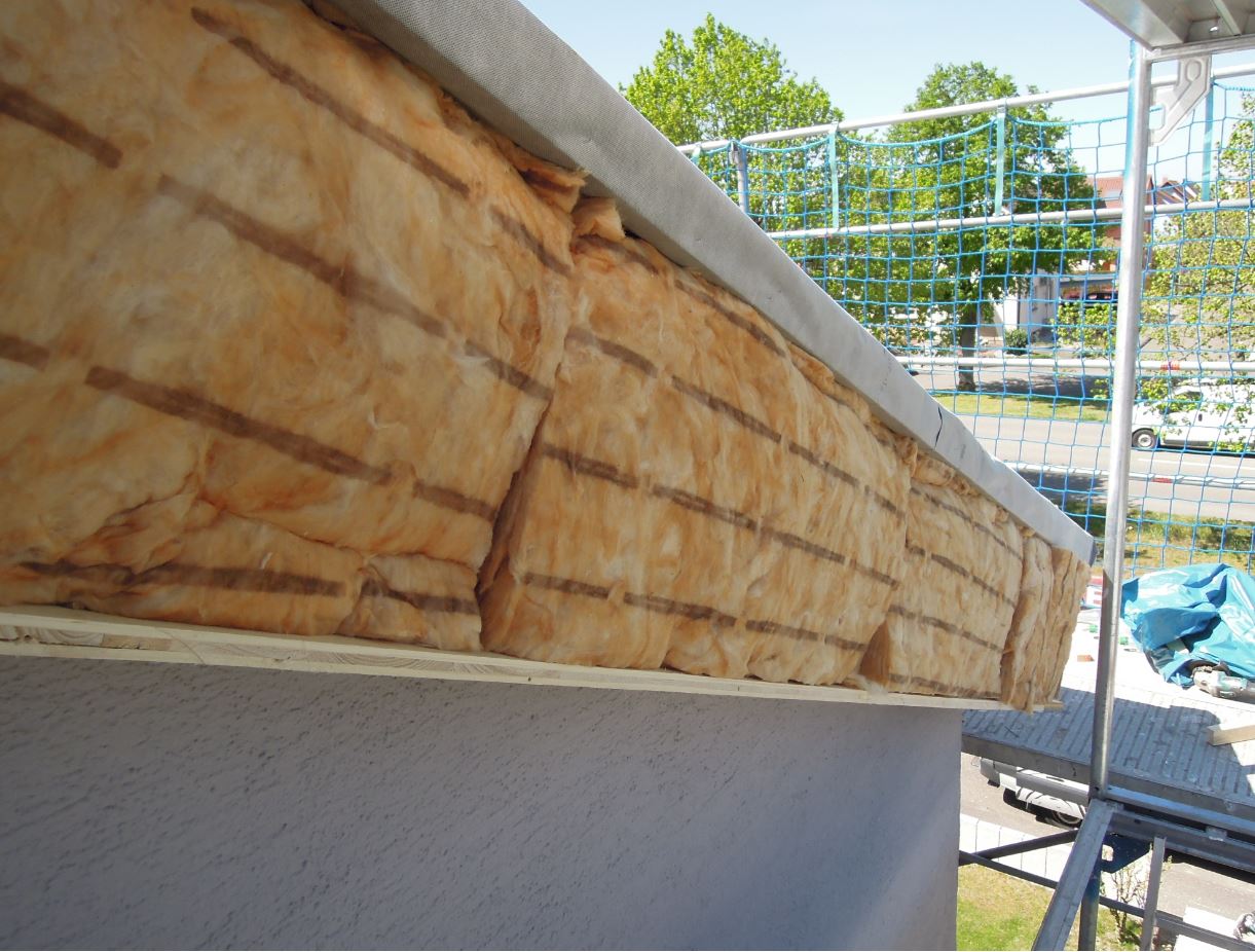

    Hier noch mal ein Abschlußfeedback: Die Dachsanierung ist mittlerweile bis auf den Innenausbau abgeschlossen, auch wenn die Materialbeschaffung für den Zimmermann zur Tortour wurde.
    Das Ergebnis bzgl. Schallschutz ist jedenfalls noch besser als erwartet!
    Der Aufbau wurde noch dahingehende geändert: 24cm Zwischensparrendämmung und 8cm Aufsparrendämmung.
    Dadurch wurde mit 10cm statt 6cm hohem KVH aufgedoppelt, das war mir lieber, weil durch den ganz schön schweren Aufbau die alten Sparren noch mal etwas ertüchtigt wurden. Die 4cm mehr Höhe bringen deutlich mehr Biegesteifigkeit in die Konstruktion.
    An der Traufe wurde jetzt keine spezielle Ausführung gewählt, außer daß der verkofferte Dachüberstand aus Dreischichtplatte auf meinen Wunsch hin mit Mineralwolle ausgestopft wurde (s. Bild). Das scheint sonst wohl optional zu sein, sollte aber den Schallschutz im Traufbereich etwas verbessern und vor allem ist so der Ringanker auch von außen gedämmt, was mir vorher ganz schön Kopfzerbrechen bereitet hatte bzgl. Taupunkt.
    Obwohl noch nicht beplankt wurde, höre ich vom Straßenlärm mit seinen tagsüber 60-70dB unter der Dachschräge praktisch nichts mehr.
    Es herrscht fast gespenstische Ruhe, nur über das Giebelfenster hört man noch etwas von der Straße. Das ist allerdings auch ein älteres Semester, was zudem schlampig eingebaut wurde und sich verbessern läßt.
    Auch als die Dacheindeckung noch nicht erfolgt war, sondern nur Holzweichfaserdämmung auf und zwischen den Sparren, war es schon deutlich leiser als vorher mit
    Dachsteinen und "luftiger" Mineralwolle zwischen den Sparren.
