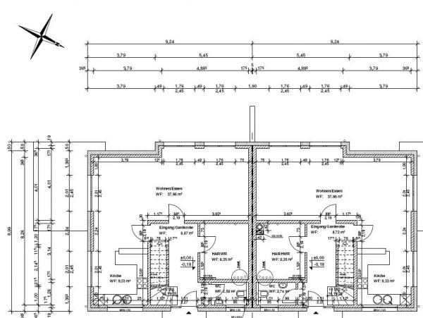

    Hallo liebes Forum ,
    nachdem ich das Thema Wärmeschutz dank Eurer ausführlichen Unterstützung für mich nun abgeschlossen habe, bin ich schon auf das nächste Thema gestoßen, wo ich Unterstützung brauche. Habe mich schon durch ein paar Forumsbeiträge gelesen, aber leider keinen Artikel finden können, der mir hilft :-(
    Es geht um eine DHH, die mit folgender Trennwand gebaut werden soll (die Daten habe ich aus der Wärmeschutzberechnung):
    15 mm Gipsputz, Rohdichte: 18 kg / m2
    175 mm KS, Rohdichte: 315 kg / m2 > das scheint mir das relevante Bauteil zu sein...
    25 mm Mineralwolle
    Nun habe ich verstanden, dass es wichtig ist, dass die verwendete Wand eine möglichst hohe Rohdichte aufweisen sollte und zweischalig ausgeführt werden soll. Soweit so gut. Das ist m.E. bei dem geplanten Aufbau gewährleistet.
    Aber: Wie "gut" ist der Schallschutz damit wirklich? Kann ich das überschlägig berechnen? Dazu konnte ich leider nichts konkretes finden. Freue mich über jeden Hinweis!

    hallo,
    ist es zweischalig (2x17,5cm) gemauert? Dann dürfte es ausreichend sein.

    und die treppe? stahl? beton? akustisch entkoppelte auflager?
    da (und über die baustelle) könntest du einen fachmann gucken lassen.

    Die Treppe aus dem EG ins OG ist aus Beton und geht nicht an der Trennwand entlang. Ich vermute, dass das vorteilhaft ist?
    Habe Euch mal den Grundriss angehängt.
    Viele Grüße:winken
    Sascha

    du kanst doch den wandaufbau verändern, mit stahlbeton d = 20 cm hast du ein gewicht on 2.500 kg/cbm, 20 cm kalksandstein bringt dir etwas weniger als beton, aber mehr als jetzt geplant. prüf doch einmal das fugenmaß zwischen den haustrennwänden im plan.

    Ja, das mit der nicht anliegenden Treppe ist sehr gut.
    Aber:
    Wenn man schon derartige "Minimalmauern" (17,5er) nimmt, sollte man dringend darauf achten, daß die GESAMTE Trennwand KEINERLEI Schwächungen erfährt!
    Also z.B. KEINE EINZIGE Steckdose dort anordnen, von Leitungsführungsnischen ganz zu schweigen.

    Wenn die Trennfuge breit genug ist und PENIBEL darauf geachtet wird, daß die Dämmung dort nicht überbrückt wird (z.B. durch Mörtelbatzen oder hineinlaufende Zementmilch beim Gießen der Deckenplatten etc.) müßte sich schon ein recht guter Schallschutz ergeben.

    Also laut Plan soll die Trennfuge 5 cm sein mit 2 x 2,5 cm Mineralwolle gedämmt. Ich schau mir das mal auf der Baustelle an die Tage...
