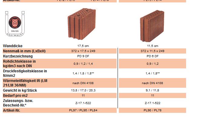

    also gemessen ist das an der Südseite bei uns, die hat kein Fenster und keine Tür. Also Aussen-Innen Messung. Also Fenster und Türen scheiden damit aus.
    Zudem sind die Aussenwände ja nur mit 17,5 er Porton plus WDVS 24cm erstellt ....
    Und der 17,5 er hat halt nicht so dolle Werte :
    Aber ich denke, die Decke, bzw. die Konstruktion der Decke wird der größte Übeltäter sein. Wie ist das statisch und lasttechnisch ?
    Können wir da einfach eine zweite Lage Rigpis draufschrauben ? Und bitte sagt jetzt nicht, das sollen wir bei GU erfragen ( och nöööö ... )

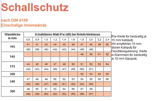

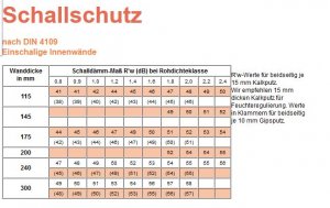

  7. #27 brittilein, 16.09.2014
    brittilein
    brittilein
    15.09.2014
    10
    Kaufmann
    Uelzen
    Darauf nimmt die obige Tabelle bezug ...
