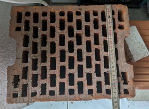

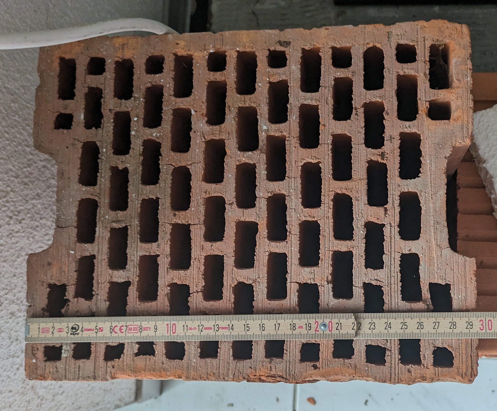

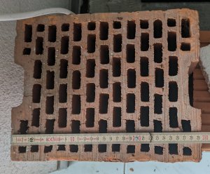

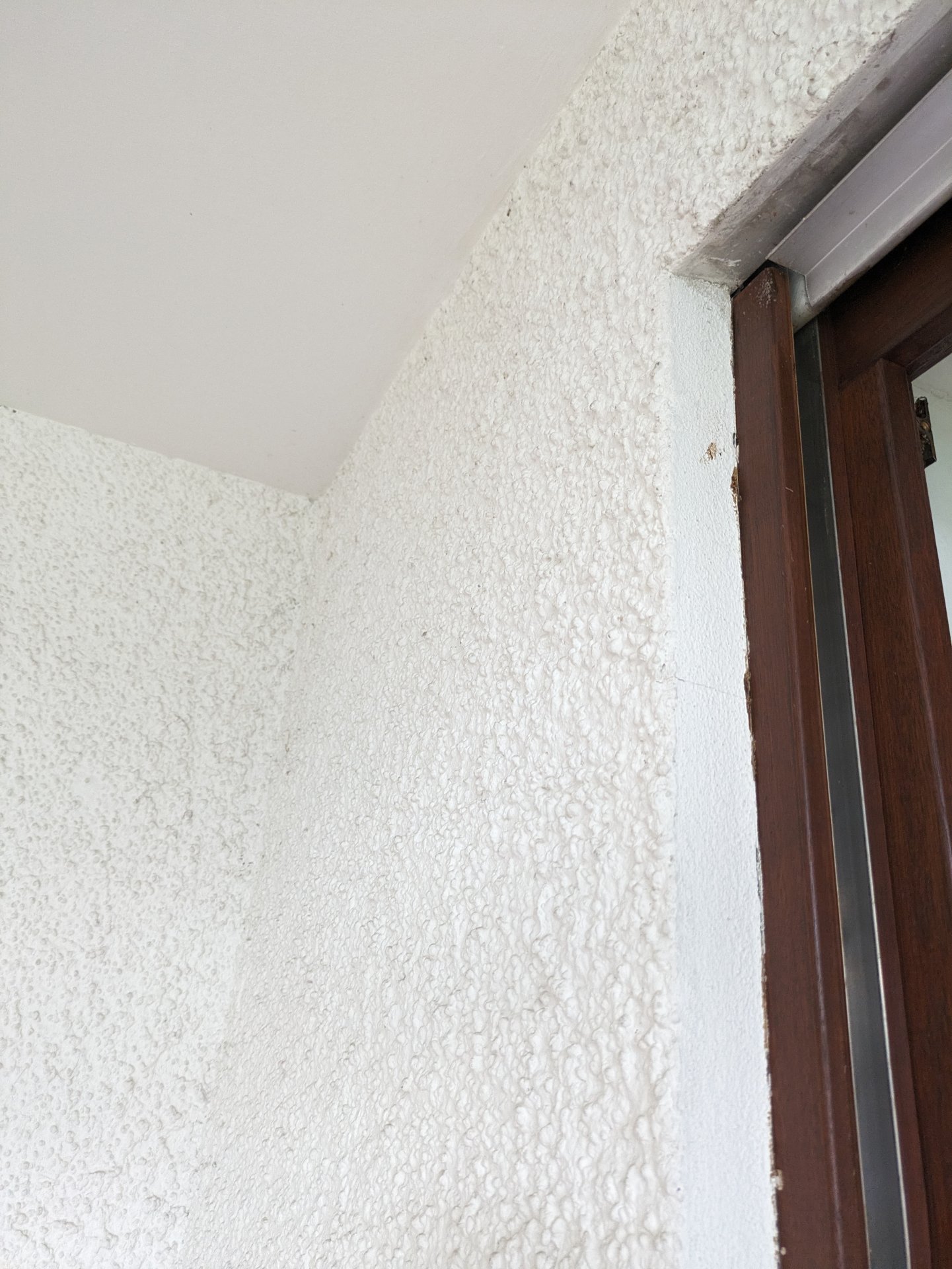

    wie der Titel schon sagt, interessieren wir uns für eine Wärmedämmfassade, mit dem Hintergrund, dass sie vor allem Schall dämmen soll (zusätzlicher Wärmeschutz ist natürlich auch willkommen).
    Wir haben eine DHH gekauft und im Nachhinein festgestellt, dass hier regelmäßiger Durchgangsverkehr von Schwerlastfahrzeugen herscht (inkl. landwirtschaftlicher Nutzfahrzeuge). Fenstergläser wurden schon getauscht.

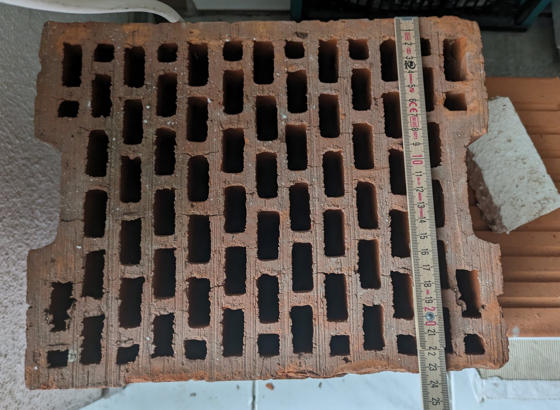

    Nun habe ich im Internet recheriert und bin darauf gekommen, dass diese Hohlloch-Ziegel, was Schallschutz betrifft, suboptimal sind.
    Angaben zum aktuellen Wandaufbau:

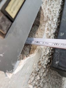

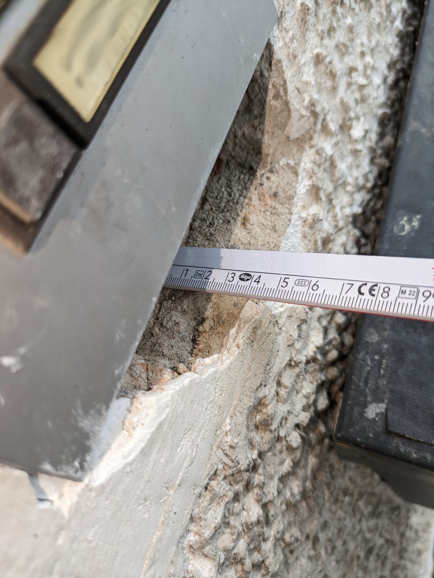

    - Außenwände 40 cm dick.
    - Ziegel ist 30 cm lang und 23 cm breit.
    - Putz außen 4 cm
    Wenn ich jetzt rechne Außenputz 4 cm, innen geschätzte 6 cm (?) und die 30er Ziegel, kommt das hin?
    Wie werden die Ziegel denn eingebaut? Mit der breiten Seite (also 30/30/30 ...) nebeneinander oder so, dass die Seiten mit 23 cm aneinander stoßen? Sorry für Anfängerfragen, wahrscheinlich ist das für jeden anderen selbsterklärend.

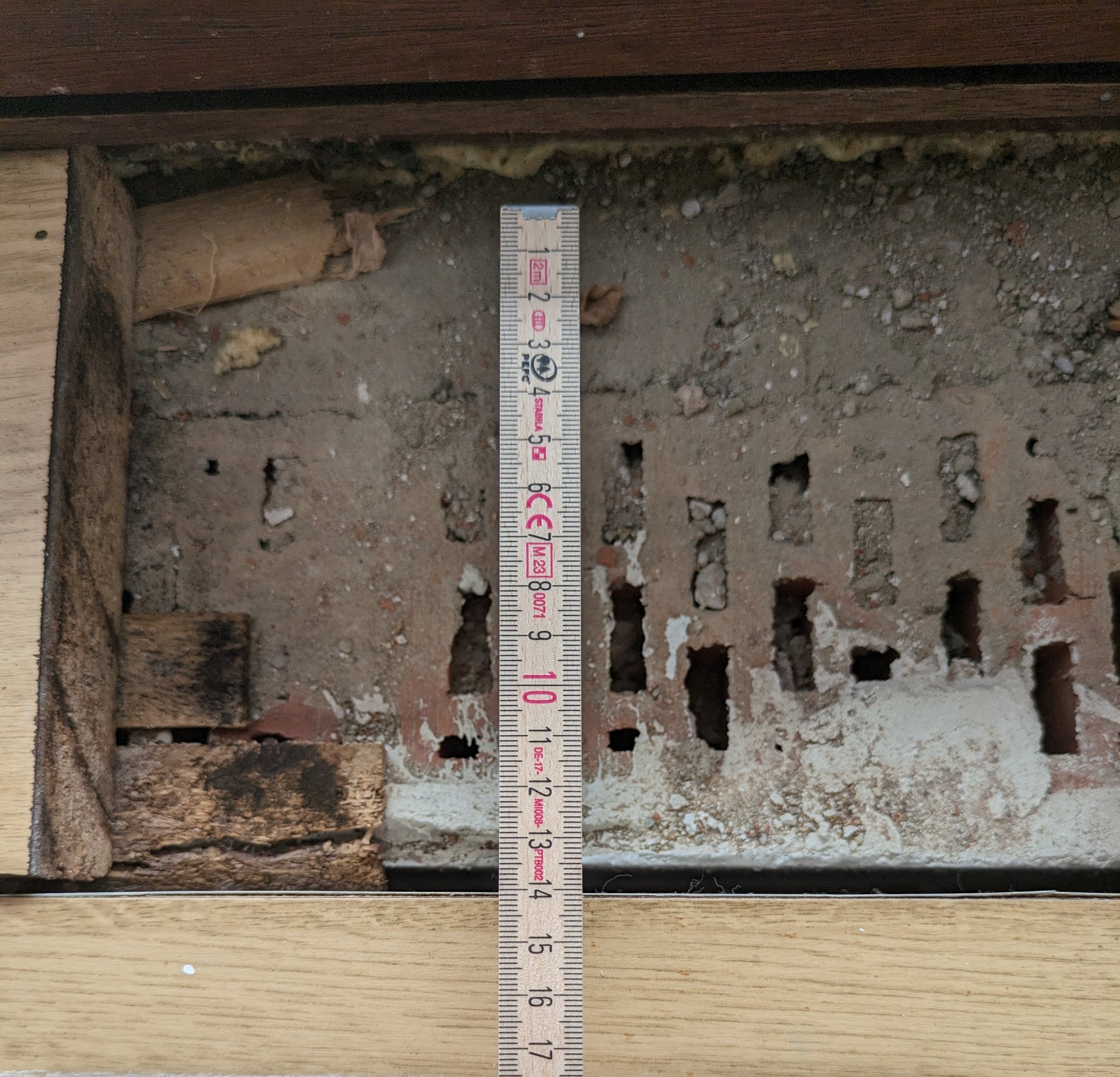

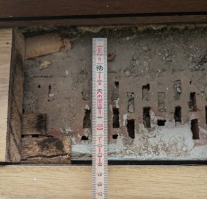

    Im ersten Bild (mit dem Holz) sieht man den Ziegel unter der dem Fenster der Küchenarbeitsplatte, der ist nur 14 cm breit. Das verstehe ich auch nicht ganz, warum das so ist.
    Welche Fassadendämmung haltet ihr für sinnvoll, in Hinblick auf Schallschutz?
    Vielen Dank
    Euer Hans
