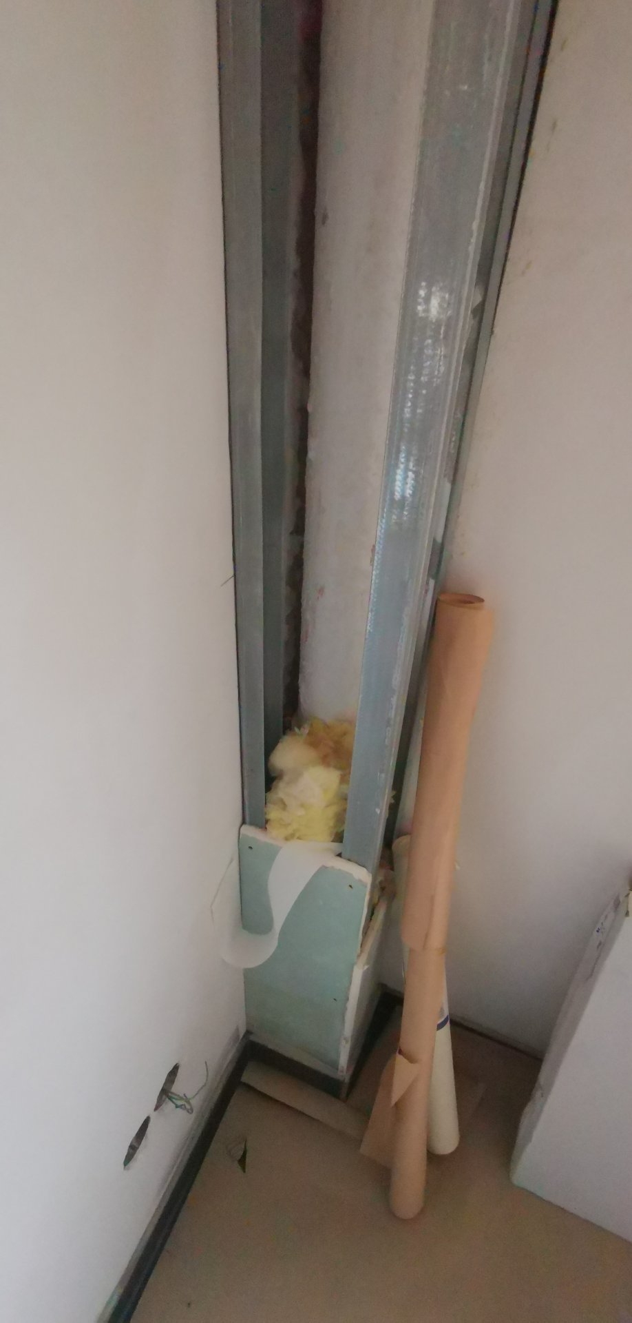

    Hallo, ich verkleide gerade mein Fallrohr mit Rigips und frage mich ob ich noch zusätzlich das Rohr mit Wolle umkleiden soll, ohne Kontakt mit der Außenwand zu haben, sodass man noch zusätzlich Schallschutz bekommt. Dad Rohr idz bereits Schallschutz geschützt, jedoch wird man bestimmt was hören. Würdet ihr das machen oder würdet ihr es nicht machen, weil Schimmelgefahr bestehen könnte. Kalt Wand, Wolle, warm von Innen. Ich kenne das so, dass man eigentlich nur mit Wolle von Innen machen sollte, wenn eine Dampfsperre drauf ist. Also wie beim Dach.

    Das hängt ganz davon ab, wo das Fallrohr durchgeführt wird und wie die persönliche Befindlichkeit ist, beim Wahrnehmen von Fließ- und Klappergeräuschen zu erröten.
    Wird das Rohr durchs Wohnzimmer oder gar durchs Schlafzimmer geführt, kann man gar nicht genug für den Schallschutz tun, aber in Bad und WC ist manches hinnehmbar.

    Ok, was ist mit der Dampfbremse? Wenn ich mit der Wolle die Außenwand nicht berühre, wird das funktionieren?

    Auch wenn Du die Wand berührst, was bei dem engen Schacht nicht zu vermeiden ist, wird nichts passieren.

    Ok, dann darf ich drumherum stopfen oder sollte nur die Innenseite machen wie auf dem Foto?

    Wenn schon dann drumherum
