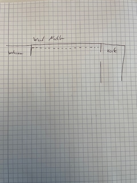

    Hallo und vielen Dank für die Aufnahme im Forum,
    Ich möchte an einer Innenwand bei mir zur Wand zum Nachbarn eine Schallschutzwand bauen als Vorsatzschalung.
    Jetzt habe ich in diversen Berichten im Internet was den Rahmen angeht diverse Aussagen gehört, welche mich leider etwas verunsichern.
    Auf die UW Profile klebe ich Dichtband und befestige dies am Boden und der Decke.
    Jetzt hab ich gelesen, dass ich das erste und das letzte CW Profil, also diese zum Rand auch nur einstellen soll, nicht mit der Bestandswand verschrauben soll da dies sonst eine Schallbrücke sein könnte. Dann hab ich wiederum gelesen, ich soll hierfür auch UW Profile nehmen und dies mit Dichtband bekleben und dann ganz normal an die Wand schrauben. Somit wären alle Profile umlaufen mit Dichtband bestückt und verschraubt, aber halt alles als UW. Alle weiteren CW Profile werden dann eingestellt und vercrimt, das ist soweit klar.
    Was ist eure Meinung dazu? Bei Knauf Fachberater 24 hatte es für die Ränder auch CW profile vorgeschlagen welche mit Dichtband beklebt werden und anschließend verschraubt werden. Was stimmt den nun?
    An die Wand wo ich es schrauben könnte, grenzt an zur Küche und zum Wohnzimmer.
    Wie würden ihr dies machen?
    Anschließend kommt 50mm Dämmung rein und doppelt Beplankung mit Knauf Silientboard.

    Bist Du Japaner und hast Papierwände?
    Meine Enkelin in der 4.Klasse zeichnet gescheitere Grundrisse. Die spielt auch seit 10 Jahren mit Lego.
    Der Wandaufbau zum Nachbarn ist entscheidend für alles was Du vorhast. Desweiteren wäre es wichtig zu wissen, wogegen Du Dich schützen willst.

    Also wir haben eine Doppelthaushälfte. 24cm massivwand, 2cm Luftspalt und dann 24cm Massivwand beim nachbarn. Ab und an hören wir Stimmen bzw. Musik durch dir Wand. Dagegen will ich mich Schützen.
    Zum Plan, es ist eine Skizze keine genormte Zeichnung...

    Bei diesem sehr guten Wandaufbau wird Dein Egalwie-Trockenbauvorwändchen absolut nichts ausrichten.
    Kein Trittschall, kein Bässewummern, kein Türenknallen?
    Dann scheint die Trennfuge zwischen den beiden Wänden in Ordnung zu sein.
    Sind denn die beiden Wände als Brandwand bis über Dach geführt?
    Deine Beschreibung läßt mich eine Durchdringung der Wände (Luftschall) vermuten.

    Also was ich höre ist die Treppe auf der anderen Seite, wenn diese hoch und runter gerannt wird. Also Vermutlich Trittschall. Musik und eben ab und an Gespräche. Das müsste doch dann Luftschall sein, oder?
    Ob die Trennfuge bis unters dach geht kann ich leider nicht sagen. z.B. Wenn der Rolladen auf den nachbarseite runter geht, hör ich das auch über die Wand.
    Achja, das Haus ist BJ 1980... Kein Neubau, bin ich dann hier falsch unterwegs?

    Oben hast Du es noch anders geschrieben:
    Das hatte ich nicht gefragt. Ich wollte wissen, ob die Wände bis ÜBERS Dach gehen. Das sieht man von unten. Man muss nur ein paar Schritte beiseite gehen.
    Wie sieht denn die Trennfuge auf der Fassade aus?

    Wie meinst du übers Dach? Also die Wand geht von Kellerboden bis zum Dach wenn du das meinst.
    Trennfuge ist, so seh ich es zumindest verputzt, und dann ist hinter dem Putz irgendein Profil eingebracht. Wie es dahinter aussieht weis ich nicht.

    Google einfach mal nach."Brandwand über Dach". Da alle Fotos urhebergeschützt sind, werde ich keins kopieren.
    Wenn aber die Wände unter dem Dach enden, besteht die Wahrscheinlichkeit, dass schallübertragende Bauteile und/oder sogar Öffnungen beide Baukörper verbinden.
    Setzt sich die Trennfuge nicht schallabsorbierend bis zur Putzoberfläche fort, hast Du da die nächste Schallbrücke. Wer weiß, wieviele Schallbrücken innerhalb des 2cm Luftspaltes liegen. Heute müssen die während des Aufmauerns vollständig mit weicher Dämmung gefüllt werden, damit kein Schutt dazwischen gerät.
    Die hast also eine Menge Klärungsbedarf. Die Frage nach Deinem Vorwändchen kommt dann zuallererst.

    ok also so eine Brandwand auf dem Dach gibt es nicht.
    Das kann gut möglich sein das irgendwas in der Trennfuge liegt oder so. Aber was kann ich dagegen tun? Nachträglich nochmal neu durchsägen geht ja nicht, oder? Auch eine Dämmung einblasen würde nichts bringen wenn etwas in der Fuge steckt.
    Kannst du mir dennoch die Frage zwecks Befestigung CW Profil beantworten?

    Doch das geht mit einer Seilsäge. Das willst Du aber nicht bezahlen.
    1. NEIN
    2. WOZU?
