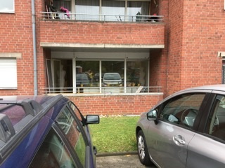

    Guten Morgen,
    ich brauche bitte Hilfe von den Profis.
    Seit einigen Tagen habe ich meine neue Physiotherapie Praxis bezogen im EG an einer Hauptstraße.
    Der Behandlungsraum befindet sich direkt an der Straße.
    Die Loggia ist 4,90 m lang, 2,45 m hoch und hat eine Tiefe von 1,60 m.
    Welche Möglichkeiten habe ich den Lärm zu reduzieren?
    Bislang hab ich nur etwas von Trennwänden gelesen, die mir nicht zusagen, da sie das Licht dann auch wegnehmen.
    Und um welche Kosten handelt es sich?
    Ich danke schon einmal allen für die Unterstützung.
    Viele Grüße
    Annika

    Neue fenster senken den schall Dämmung veringer den schall lochgipsplatten ebenso

    Ja wenn der lärm von der straße kommt würde ich die strasenseite dämmen wie alt bzw in welchem zustand sind denn die fenster ?

    Vll ist es schon mit einem neuen fenster getan ich würde mir mal einen schreiner kommen lassen und/ oder einen trockenbauer der kann genaueres vor ort sagen

    Miete oder Eigentum? Als Mieterin änderst du gar nichts,
    ohne bauliche Veränderung wird nichts von Erfolg gekrönt sein,
    Was Lochplatten bringen sollen, entzieht sich meiner Kenntnis

    Hatte übrigens ein Foto angehangen
    direkt nach meiner Frage
    von der Loggia
    ooh das hört sich nicht gut an

    Dämmung an den Wänden schlucken den schall und an der decke schlucken lochplatten bzw akkustikplatten den schall

    Aber nur den Schall, der im Raum erzeugt wird.

    Bingo, gegen den Verkehrslärm bringt das gar nichts

    Neue Fenster mit Schallschutzverglasung würden evtl. schon was bringen, nur öffnen darfst du sie dann nicht
    Außerdem wäre das erst mit dem Vermieter u der Eigentümergemeinschaft zu klären

    es ist eine komplette Fensterfront zur Straße hin,
    wo sich ohnehin nur die Balkontür öffnen lässt.
    Ich hab das Gefühl, die Betondecke über mir,
    siehe Bild, was ich direkt nach meiner Frage
    eingefügt habe,
    verstärkt sogar noch den Schall
  19. Alex88
    6.754
    3.695
    Die Nische wirkt wie ein Trichter, was natürlich eine Verstärkung des Lärms verursacht,
    aber dein erster Ansprechpartner ist dein Vermieter und nicht ein Forum

    ansonsten würde ich die Dichtungen der Fenster austauschen und evtl. an die Wände der Logia so Akustikpanele an die Wände machen. Die sollten aber Outdoor geeignet sein.
