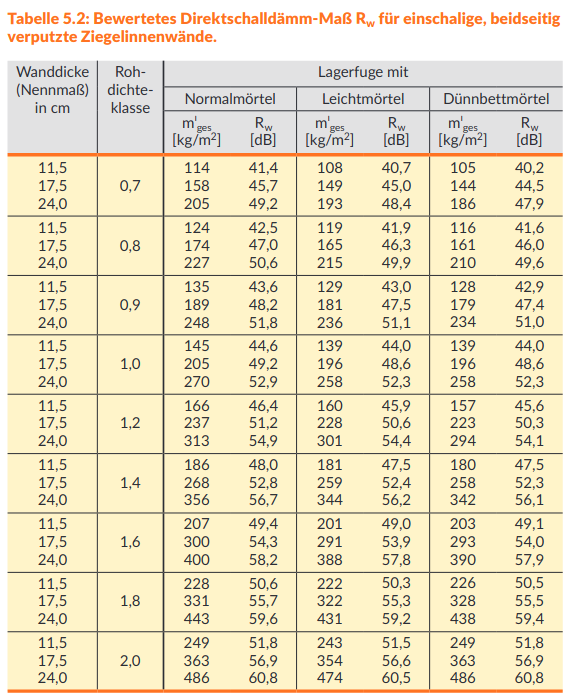

    Hallo Leute,
    ich plane gerade die Einrichtung einer Einliegerwng. Die Trennwände bestehen allerdings überwiegend aus 115 mm Hochlochziegel was mit etwas sorge bzgl. des Schallschutzes bereitet.
    Es wäre natürlich eine Option, eine Vorsatzverschalung. Ich dachte hier an doppelt beplankte CD-Profile. Lt. Knauf soll sich hierdurch der Schallschutz um bis zu 16 db verbessern, also alles weniger als halb so laut sein.
    Dennoch kann ich diese 16 db nicht so recht einordnen. Ist das signifikant gegenüber meiner 115er Wand aus HLZ?
    Kennt vllt sogar jemand eine Übersicht über die Schalldämmmaße verschiedener Wandaufbauten?
    Danke vorab für eure Einschätzung!

    Ja , deutlich besser , noch besser mit 'Akkustikfüllung' ( Sonorock etc ) und als GK zum Beispiel Silentboard und beim Einbau auf Schallbrücken achten und entkoppelt davorsetzen, beim Einbau von UP Dosen auch da nicht den Standardkram verbauen!
    KS liegt um die 50 dB, Ziegel gibt es auch bis in den Bereich , je nach Steindichte - der HLZ natürlich nicht , aber aktuelle Planziegel erreichen auch über 50 dB nicht vergessen das sind Rw Laborwerte .

    Okay, dann werdens 2-lagig Diamant. Silentboard ist für mich offenbar nicht zu bekommen und die Preisdifferenz zw. Diamant und Sonic liegen bei ca. 20 € auf der Fläche.
    Andere Frage:
    Ich muss auch noch eine Tür zumauern. Zuerst wollte ich das mit Hochlochziegel 2DF machen, verputzen und dann einseitig die Vorsatzschale davor. Nun überlege ich auch das mit Leichbau zu machen.
    Mit einer 2-Lagig beplakten Leichbauwand komme ich lt. Knauf auf ca 60 db. Ist das mindestens gleichwertig mit meiner jetzigen, verputzen 115er HLZ-Wand? (genaue Daten habe ich zu der nicht, wirds aber die einfachste Ausführung sein.) Oder sollte ich lieber mauern?
    Ergänzung:
    Ich habe nun selber Daten gefunden: [Quelle: ziegel.de, direkten Link darf ich leider noch nicht posten]
    Meine Wand dürfte also so zw. 41 und 45 db liegen. Damit scheints keine Verschlechterung zu sein, die Tür mit Gipskarton zu zu machen.

    GK ist definitiv besser , bei korrekter Ausführung - schätze dein MW ich kenne das genaue ja nicht, mit Putz auf ca 50- max 55 dB
