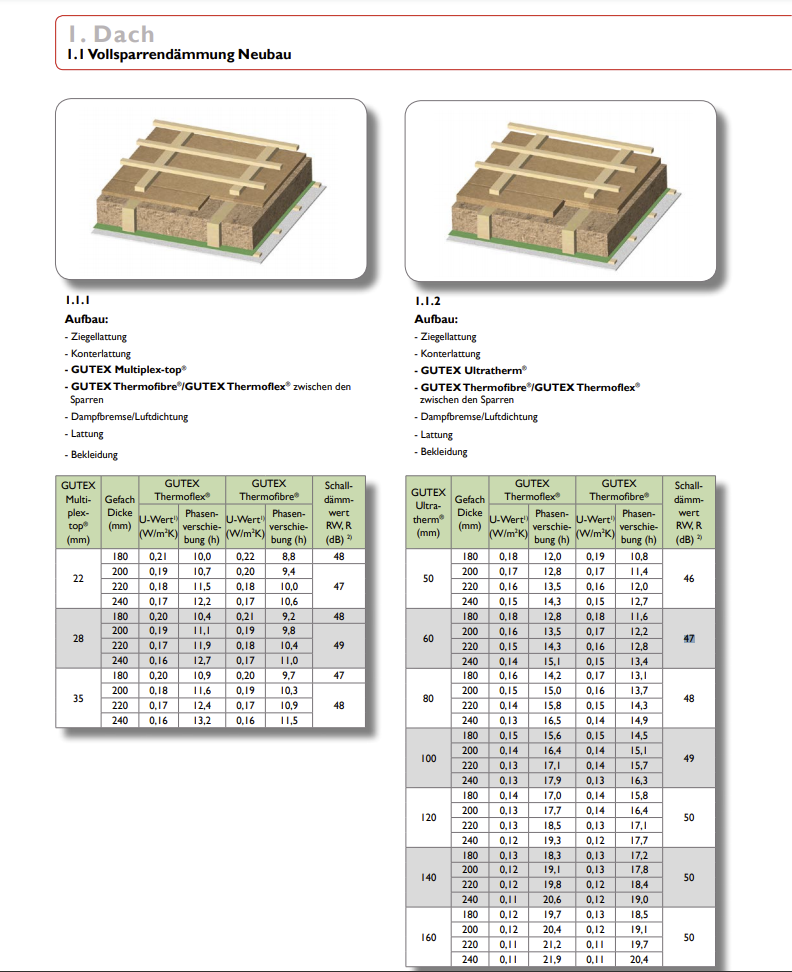

    Gutex Holzfaser kommt (trotz regensicherer Holzfaser Unterdeckplatte 60mm) mit 240mm Gefachdicke (Holzfaser gefüllt) gerade mal auf Rw, R 47 dB.
    gutex.png (https://www.dostler.de/wp-content/uploads/2019/03/gutex_konstruktionsvoerschlaege.pdf)

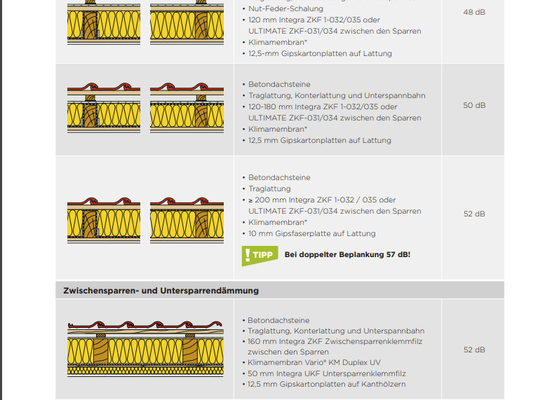

    Mineralwolle kommt (ohne Unterdeckplatte) mit 200mm Gefachdicke schon auf Rw,P 52 dB
    https://www.isover.de/sites/isover.de/files/ISOVER_ProfiWissen_Dach.pdf
    Übersehe ich etwas (ist bewertetes Schalldämmmaß Rw,P was anderes als Schalldämmwert RW, R (dB)) oder ist Holzfaser wirklich deutlich schlechter bzgl. Schallschutz?

    Das ist alles etwas unglücklich so. Es gibt den gemessenen Wert (P). Dieser Wert darf so aber nicht 1:1 auf konkrete Schallschutzanforderungen übertragen werden, weil diese Anforderungen gelten ja für das fertige Bauteil und da kommen dann noch „Schallnebenwege“ dazu die man bei einer Messung im Labor nur schlecht exakt „simulieren“ kann. Das fertige Bauteil wird in der Praxis immer schlechter sein als das was der Prüfwert (P) sagt. Daher zieht man vom Prüfwert einen Sicherheitsabschlag (Vorhaltemaß) ab. Dann erhält man den Rechenwert (R), das ist der, mit dem in der Praxis für das fertige Bauteil gerechnet werden muss.
    Das bewertete Schalldämmaß ist wieder ein anderer Aspekt. Das menschliche Ohr hört unterschiedliche Frequenzen unterschiedlich gut. Ein Schalldruck von zB 50dB wird je nach Frequenz mal eher wie 40dB und mal eher wie 60dB (jetzt nur Beispiel, keine exakten Werte) wahrgenommen. Dazu gibt es dann das bewertete Schalldämmaß, welches unterschiedliche Frequenzen unterschiedlich stark „wertet“.
