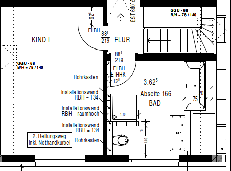

    welche Schallschutz-Maßnahmen würde man üblicherweise bei einem 12 m² Bad (freist. EFH, DG, 11,5 er Porotonwände) mit Dusche, WC und Badewanne vornehmen, wenn direkt daneben ein Schlafzimmer ist?
    Von meiner Sanitärfirma habe ich empfohlen bekommen, ich solle nur andere Abwasserrohre verbauen lassen für rund 500€ netto. Das kommt mir wenig (zielführend) als Maßnahme vor. Was würdet ihr Experten hier vorschlagen?

    Als erste Maßnahme: keine 11,5er Porotonwand! Ist das schon so gebaut?

    Eine Porotonwand in 11,5. RDK unbekannt (also vermutlich 0,9 oder 0,8) ist das schlechteste in Sachen Schallschutz überhaupt. Ein WC an dieser Wand hingegen ist eine der besten Quellen für Luft- und Körperschall. Im Prinzip kann man das WC da oben so nicht nutzen wenn nebenan jemand (ein Kind? wie alt?) schlafen soll.
    Das WC und die Dusche gehört an irgendeine andere Wand geplant und die Wand in KS 2.0 17,5 oder besser ausgeführt. Zur Not auch eine ordentliche Trockenbauständerwand nach Vorgaben des Herstellers.

    Mach die Installationswände raumhoch und verschraube den WC-Träger mit dem Trockenbau und nicht hinten an die Wand. Das gleiche gilt für alle Leitungen. Dann noch Silent-PP-Rohr oder ähnlich und Du bist gut dabei.

    Dann bleibt noch das Stück Wand wo der Handtuchtrockner eingeplant ist mit 41,6db... Wem's gefällt... Wenn überhaupt dann die Wand vernünftig durchziehen und - mal beim Hersteller schauen - ggf. schwerer Beplanken und den Handtuchtrockner an die Dusche (muss dann dreiseitig geschlossen werden und mal sehen ob dann die Tür noch aufgeht) - oder an die Wand neben der Türe.

    Die 11,5er Wand in der gerinstmöglichen Rohdichte hat einen Schalldämmwert von 41,6db laut Datenblatt. Das erfüllt keine Schallschutzanforderung.
    Das so zu planen ist Unfug, wird aber gern gemacht da es keine Vorschriften dazu gibt. Das WC bzw. das ganze Bad könnt ihr so nicht (meiner Erfahrung nach) nutzen wenn da ein Kind eine leichte Schlafphase hat.
    Daher ist die einzige jetzt noch machbare Lösung die Vorsatzschale gut zu konstruieren und raumhoch und über die volle Breite auszuführen.
    Hier wäre das Problem, dass zwar der Rest der Wand (ohne deine Ablage) gut gedämmt ist, aber ein Loch bleibt. Und es zählt "quasi" immer das schwächste Glied der Kette. Also eine Verbesserung in dem 2/3 Bereich bringt nichts (nicht wirklich viel), solange 1/3 noch unverbessert bleibt.
    Wenn man da aber die "Installationswand" durchzieht, bleibt kein Platz für den elektrischen Handtuchtrockner. Eventuell kann der (mit dem Elektriker prüfen, dann ohne Steckdose) über die Badewanne an die Wand zum Treppenhaus?

    Und wie laut der pupst :-) An Trockenbau mit Diamantplatten im Kizi hatte ich auch gedacht,
    dazu eine bessere Vollspan-Tür für Bad und Kinderzimmer.
    Neben Tür und Badewanne soll ein großer Schrank hin, wir hätten sonst null Möglichkeiten Handtücher und diverse Badsachen sowie Kosmetik zu lagern.
    Da es ein DG ist, haben wir eine Dachschräge, da geht das nicht mehr mit dem Duschen...Die gestrichelte 2m Linie geht durch die Zahl "20".
    Baue mit GU und kann leider daher am geplanten nur minimal etwas verändern. Uns wurde vomn Planer natürlich gesagt: 11,5 Innenwände inkl. beideistigem 1,5 cm Putz sind völlig ausreichend für den Schallschutz! It's complicated...
    Wir sind zudem mitten im Bau, das Sanitärgewerk ist das nächste. Deswegen im Startbeitrag das Angebot mit den 500€.
