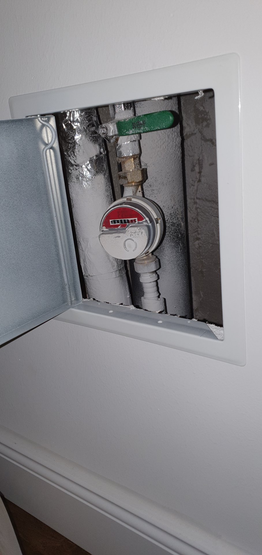

    Huhu liebe Gemeinde,
    Ich bin vor kurzem in eine grundlegend neusanierte Altbauwohnung als Erstbezieher eingezogen.
    Mündlich habe ich klargestellt, dass ich explizit eine vollständig entkoppelte Wohnung benötige, die nicht hellhörig ist und Schall sehr gut dämmt.
    Natürlich hat sich nun nachträglich herausgestellt, dass der Trittschall vom Parkett der oberen Nachbarn unerträglich ist. (DBA jenseits von 45-50 bei 2,5 Meter Entfernung zur abgehängten Gipskartondecke)
    Unangenhmer und erst nach dem Einzug bemerkt laufen die Abwasserrohre quer durch Wohn/Schlafzimmer und seitlich an einer Ecke (die mit Gipskarton umhüllt ist).
    Man hört jeden Toilettenspülgang, Plums sowie Regentropfengeräusche bei jedem Duschen und Benutzen von Wasser.
    Anbei hier ein Bild von der Rohrleitung 2, das Rohr soll ein schallgedämmtes Rohr sein.
    Hinter dem Gipskarton existiert keine weitere, spezielle Dämmung.
    Die Abwässer und Wassergeräusche bewegen sich zwischen 40-45 dba bei 2,5 Metern Entfernung.
    Hat hier jemand Tipps und Infos, ob das hier bei einer Neubausanierung überhaupt im Ertragbaren ist? Ich will den Nachbarn definitiv nichts verbieten. Allerdings befürchte ich, das ist eine Sache zwischen mir und Vermieter.
    Weiß jemand oder hat jemand mehr Infos über die Anforderungen? Wie kann ich am einfachsten ermitteln, ob das bautechnisch den Anforderungen entspricht?

    Wusstest Du um durchs Schlafzimmer verlaufenden Abwasserrohre vor dem Mietvertrag?
    Hast Du erhöhte Schallschutzforderungen in den Mietvertrag aufnehmen lassen? Mündlich "klarstellen" ist uninteressant.
    Was das für ein Rohr ist, kann man, so vollgekleckert, nicht erkennen. Kratz mal die Farbe ab und zeig uns wie es darunter aussieht.
    Das Rohrmaterial ist das Eine. Noch wichtiger ist die Ausführung. Das Rohr darf an keiner einzigen Stelle Berührung zum Baukörper haben. Das dürfte jetzt, im verkleideten Zistand, schwer zu beurteilen sein.

    Und die Rohre samt Reviklappe hast Du nicht gesehen?
    Ob eine eidesstattliche Versicherung, im Eigeninterese abgegeben, etwas nützt?
    PS: Gerade das Foto nochmal angesehen. So eng wie Steigleitungen uns Fallrohr verlegt sind, dürfte kaum die nötige Entkopplung eingehalten worden sein. Bei der Vermietung wird mit jedem Quadratzentimeter Wohnfläche gegeizt.
    Hast Du bei der Abnahme nicht wenigstens die Sauerei der Maler gerügt. Selbst der Wasserzähler ist mitgespritzt.

    Bei der Reviklappe habe ich die Abwasserrohre nicht bemerkt, da die Klappe zum Besichtigungszeitpunkt nicht geöffnet werden konnte. Es wurde nur angegeben, dass dort ein Warmwasserzähler zusätzlich sei.
    Erst bei der Abnahme der Wohnung wurde diese geöffnet und man hat die weiteren Rohre gesehen.
    Und erst ab Einzug der oberen Nachbarn hat man dann bemerkt, dass es Abwasserrohre sind.
    Zudem verlaufen Rohre auch in der Decke, die zur Dusche gehen. Diese waren natürlich nicht sichtbar und wurden nie erwähnt.
    Mir geht es nur darum, schnell und unkompliziert zu wissen, ob die bautechnischen Anforderungen zum Schallschutz tragbar sind mit ungedämmten Gipskartonplatten und wie es sich da mit Mindestschallschutz verhält. Ich habe eine grobe Messung gemacht und möchte erstmal knapp wissen, ob es überhaupt Sinn macht, da mit dem Vermieter überhaupt zu sprechen.

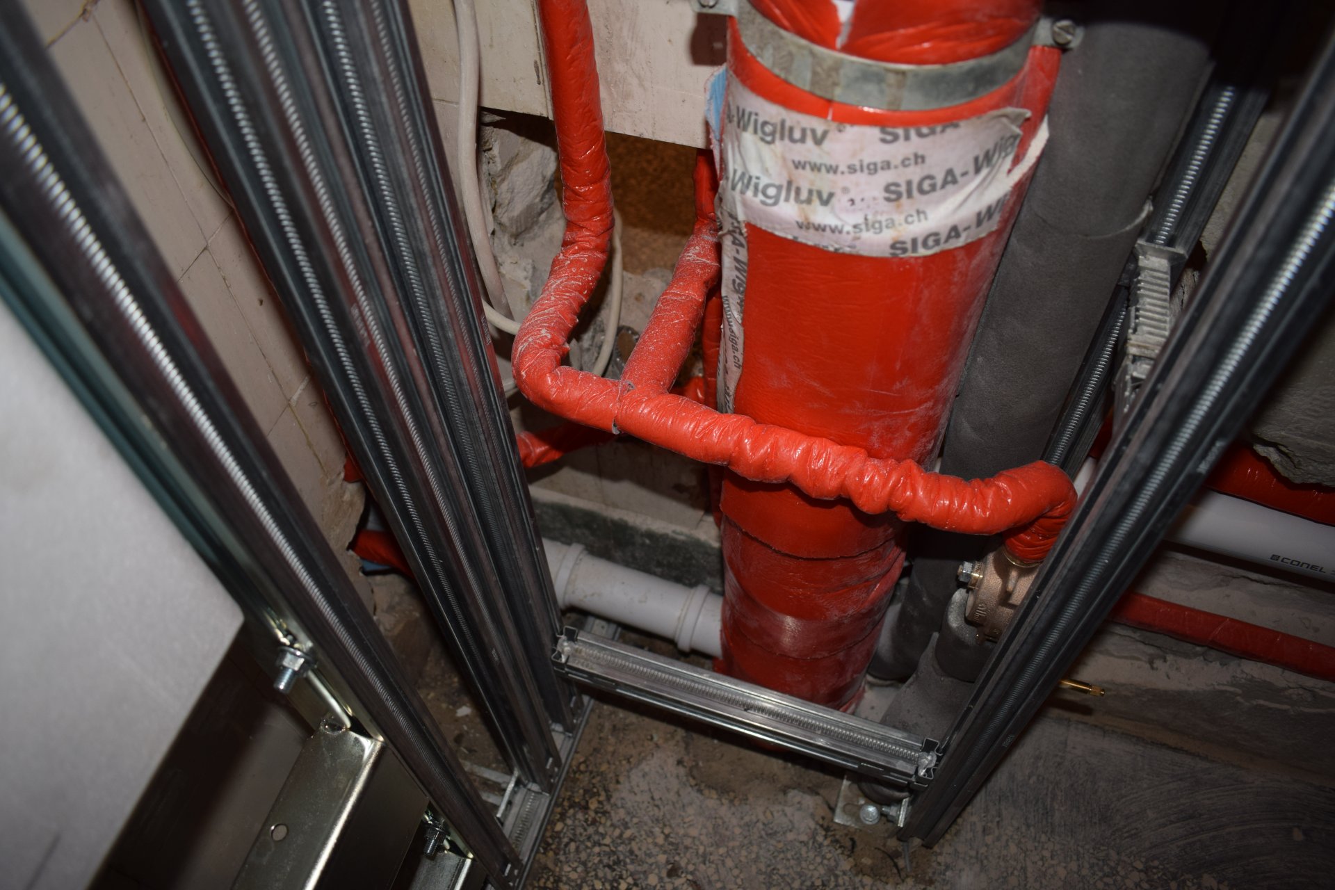

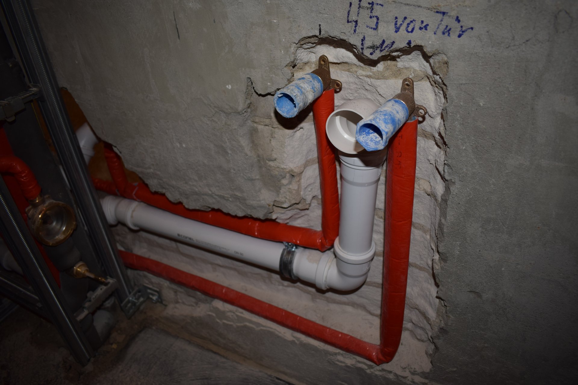

    Hallo Fred, ich wäre dir wirklich dankbar, wenn du dazu noch etwas schreiben könntest.
    Bei mir wurde sehr kürzlich die Abwasserfallleitung erneuert (MFH) und die Wünsche nach Schalldämmung wurden von mir geäußert und auch berücksichtigt.
    Es wurden "weiße" Abwasserrohre verbaut (aus der noch kommenden Rechnung sollte ersichtlich sein, welches genaue Material es ist), welche mit einem roten Schlauch zwecks Schalldämmung ("siga" oder so aus der Schweiz?) versehen wurde.
    Allerdings verwendeten die Handwerker die zwei alten Rohrschellen, welche nicht gummiert sind aber der rote Schlauch ist dazwischen (sie hatten keine Rohrschellen dafür wohl dabei gehabt). Momentan komme ich da noch dran und könnte da noch ggf. ein Material zwischenschieben wie z.B. eine Gummierung. Ist das sinnvoll?
    Leider ist meine Kamera gerade defekt, sonst würde ich Bilder einstellen. An den WW- und KW-Ableitungen wurde roter Schlauch bis zum Ende durchgezogen, allerdings nicht bei den 50igern Abwasserrohren (teils aufgrund von "Platzproblemen" bei der dünnen Wand (ca. 11cm) sagte der Handwerker). Die Strecken der Abwasserohre sind relativ kurz (30cm, 60cm).
    Mein Vorgänger hat übrigens noch vor der Trockenbauwand um das Abwasserfallrohr von der Innenseite dünne Styroporplatten "legen" lassen, wo noch reinpassten. Macht sowas Sinn?

    Ah...meine Mutter machte ein paar Bilder mit ihrer Kamera, ich vergaß...

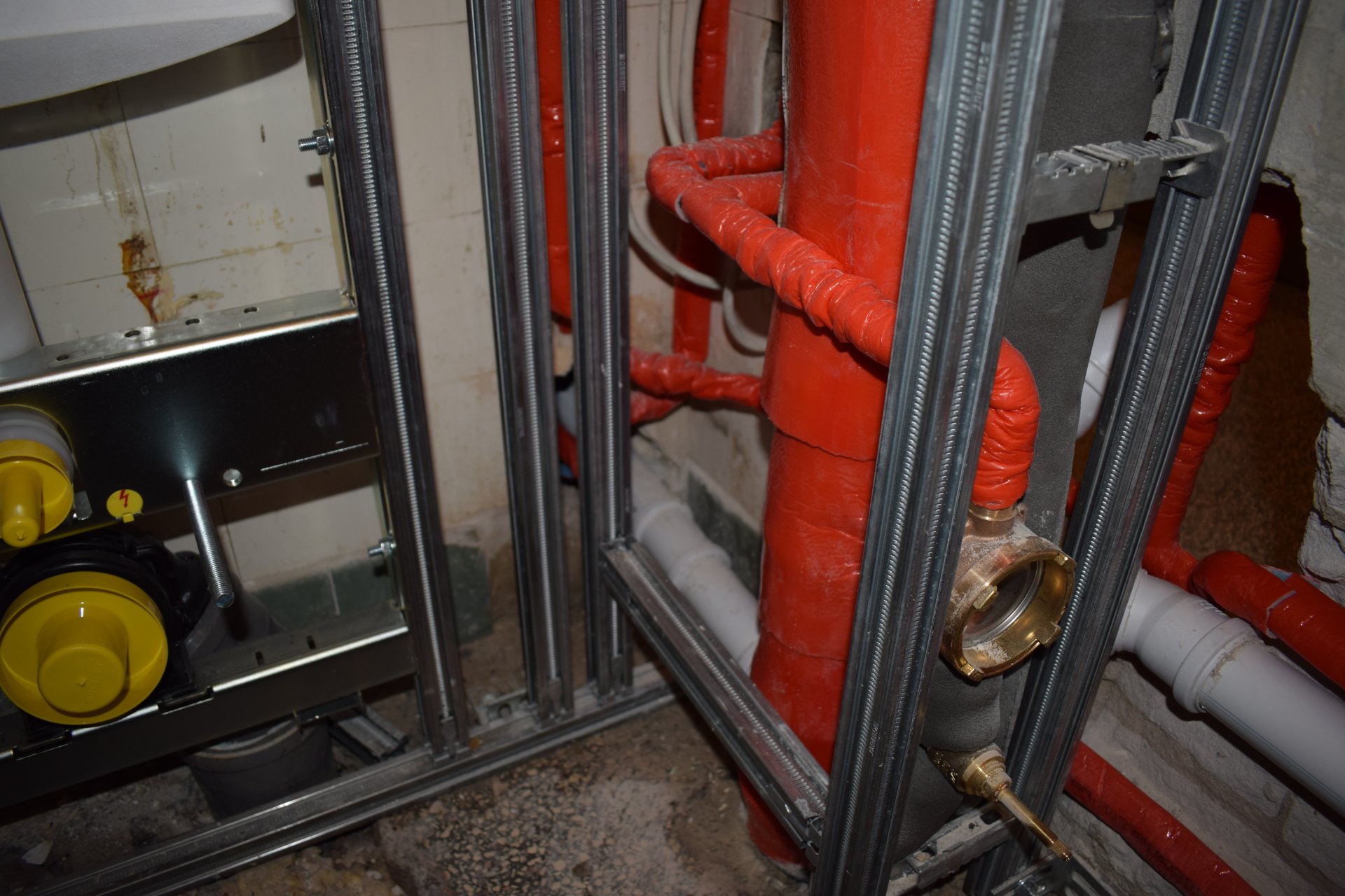

    Weiße Rohr klingt schon mal gut. Schreib trotzdem mal die genaue Bezeichnung.
    Wenn in die Schellen noch eine Gummieinlage passt, kann es nicht schaden. Schau Dir mal genau den Deckendurchbruch an. Das sind oft die Schwachstellen. Gibt es ein Brandschott?
    Die 50er Rohre sind vermutlich Deine eigenen Objektentwässerungen. Die kannst Du selbst beeinflussen, ob Du da nachts um drei ein großes Geblubber machst.
    Styroporplatten bringen gar nichts.

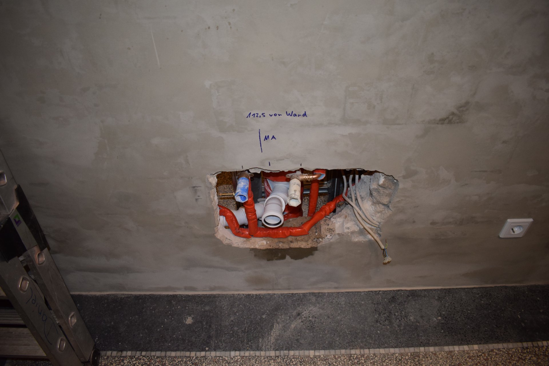

    Ich danke Dir! Ein fachkundiger Bekannter unterstützt mich unabhängig bei meiner Baustelle, aber sein Fachwissen ist mittlerweile etwas veraltet, weil er nu eine andere Tätigkeit hat. Bzgl. Lärmschutz hat sich sicherlich einiges getan in den letzten Jahren.
    Der Durchbruch in der Decke (Gemeinschaftseigentum) ist noch "roh" (soll heißen: es ist ein Loch in der Decke). Die Überlegung war dort, dass ich mit Montageschaum ausfülle. Ich wüßte so aus dem Stehgreif nicht, was man sonst tun könnte, da es schwer zugänglich ist und halt auch bei der Nachbarin darüber teils irgendwie ist. Bei dem Durchgang nach unten wurde Montageschaum (nicht von mir gemacht) verwendet. Darunter liegt aber ein Kellerraum, wo eigentlich leise sein sollte.
    Auf dem einen Bild (Kamera von meiner Mutter) ist übrigens eine Schlauchschelle zu sehen. Brandschott sagt mir momentan gar nichts. Ich vermute, es gibt keines, das Gebäude ist 100 Jahre alt.

    Naja. Irgendwann kam wer wohl auf die Idee (vor meiner Zeit), dass neben dem alten Fallrohr das neue Kupferrohr als Hauptwasserstrang noch durch muss. Da wird vermutlich dann gestemmt worden sein in den alten Terrazzoboden.
    In das Loch hat man dann Montageschaum unten geschäumt und die Eigentümer haben TB vorgemacht. Wie gesagt, das Haus ist über 100 Jahre alt. Die Toilette ist ja auch keine 2m² groß. Oben hat man halt nichts gemacht.
    Ich habe sogar die leise Vermutung, dass das Kupferrohr nur "irgendwie" durchgeschoben wurde ohne den TB davor zu öffnen bzw. komplett zu öffnen. Denn das Rohr ließ ich nun mit Schellen befestigen und auch isolieren. Es ist zudem windschief, also nicht wirklich senkrecht im Lot.
    Da lief auch vorher noch (wenig) Tauwasser runter, wo keine Isolierung drum war. Da meinte mal ein Sanitärfachmann, es sei undicht worauf ich meinte: war noch nie undicht, wird wohl Tauwasser sein. Nachdem der TB weg war konnte man feststellen, dass es wohl Tauwasser bzw. Kondenswasser war. Ich vermute aufgrund des Verhaltens des Fachmannes, dass dies nicht wohl so ordentlich war, wie es hätte sein sollen.

    Nur soviel: Bauschaum ist das Blödeste, was man gegen Schall machen kann. Da kann Dein Obermieter auch gleich auf eine Trommel pullern.
