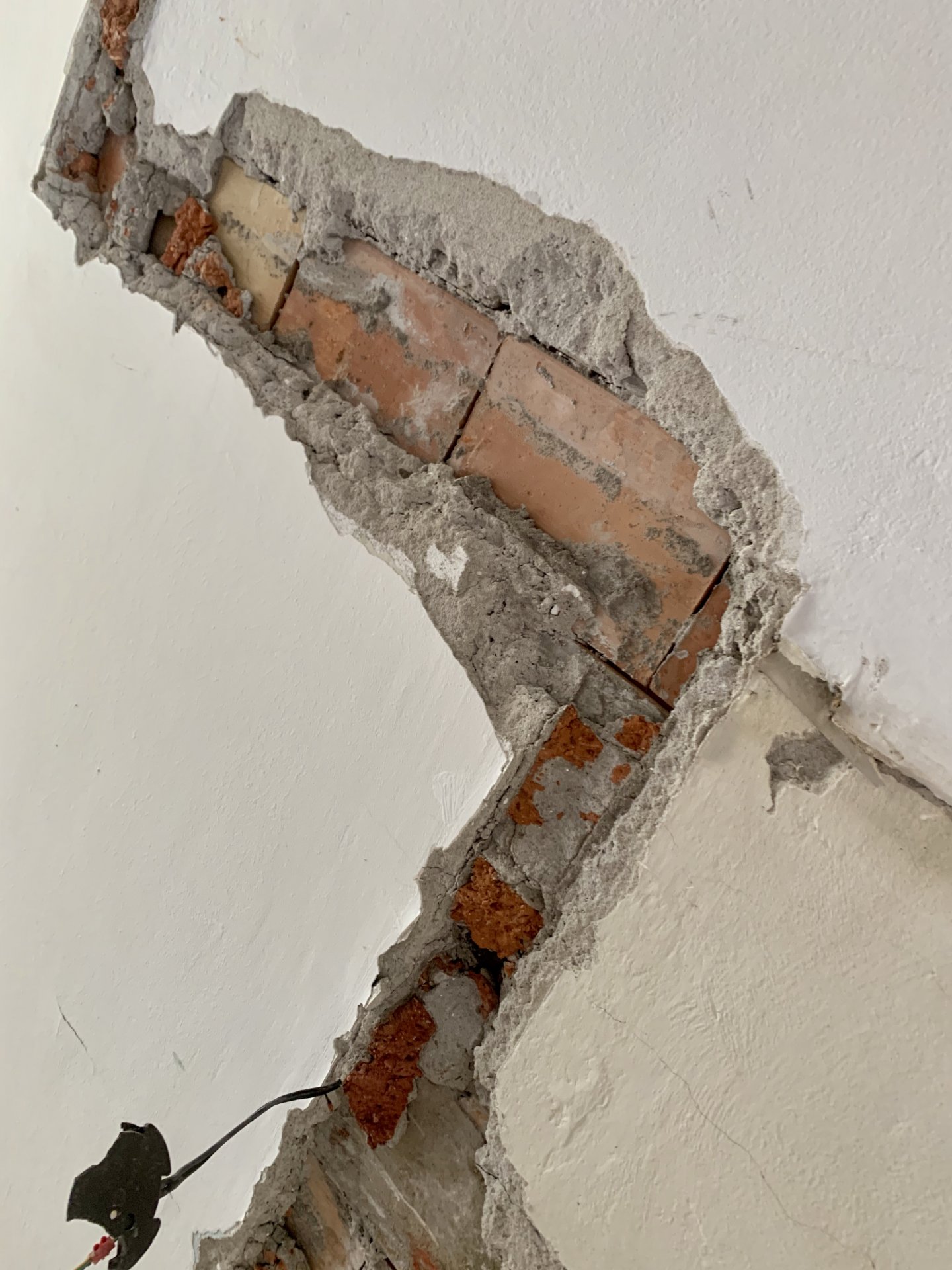

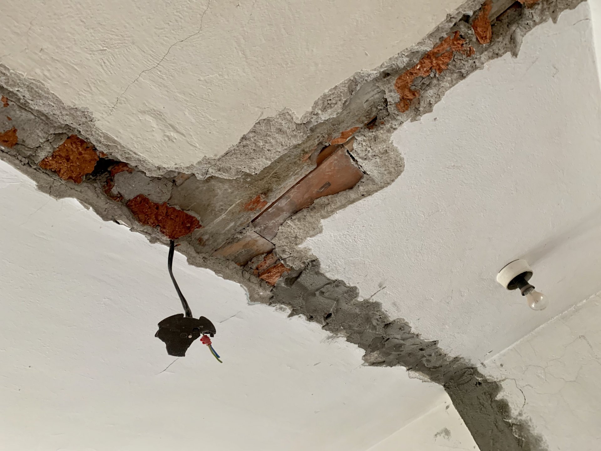

    wollte fragen ob es sich lohnt einen Schallschutz im Wohnzimmer, an der Decke, zu montieren?
    Altbau, habe nur eine Nachbarin direkt oben, also bräuchte ich "nur" an der Decke was... Wie viel dB würde ein Schallschutz den Lärm dämmen? Würde gerne abends auch mal Filme und Musik hören ohne das die Nachbarin viel davon hört...

    Mit einer entsprechenden Abhangdecke kann man schon den Schallschutz verbessern.
    Am besten Du beschreibst mal genauer den Deckenaufbau und die Wände.

    Es gibt von den Plattenherstellern Musteraufbauten.
    Generell ist Masse für die Reduzierung von tiefen Frequenzen günstig,
    außerdem besser 2 dünnere Platten übereinander verwenden als eine dicke Platte mit gleicher Masse.
    Schwingungsabhänger verwenden und nicht die üblichen Drahtabhänger

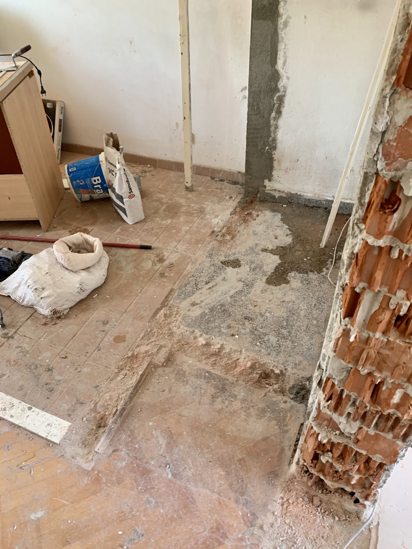

    also am besten hier paar Bilder von der Wohnung.
    Naja, lohnt sich der Aufwand ueberhaupt? Wie viel bekommt man denn? Bzw. wie viel dB Einsparung? Abends laut TV oder Musik wuerde dann auch nicht gehen?

    Man kann ja leider fast nichts erkennen. Das könnte eine Ziegeldecke sein.
    Holzbalken sind jedenfalls nicht zu sehen.
    Schau mal in Knauf Blatt D11 auf Seite 30.
    Du kannst den Schallschutz schon so um 15-20db verbessern.
