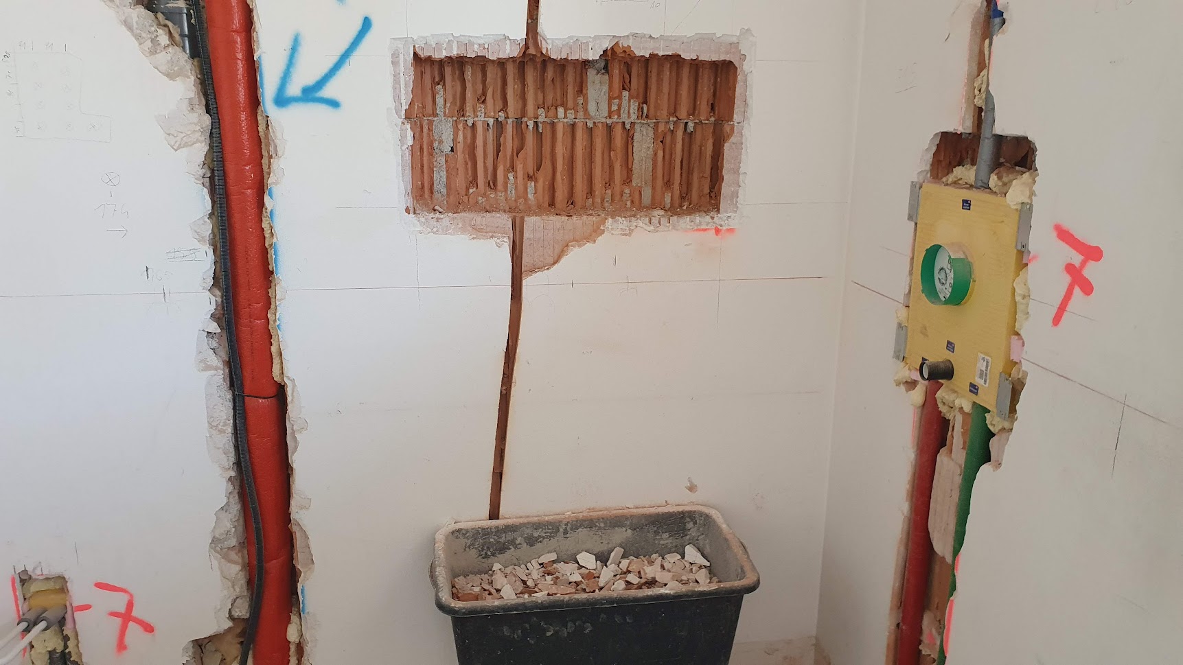

    An eine Ziegelwand glaube ich im übrigen nicht, vermutlich eher Porenbeton.

    Ist definitiv eine Ziegelwand, wir haben vom EG in den Keller eine neue Leitung verlegt/in die Wand gestemmt und es ist eine normale Ziegelwand :D

    Hier noch ein Foto von den Stemmarbeiten:

    Seid Ihr wahnsinnig?
    Dieses dünne Wändchen aus Krümelkeksen, auch noch um die Hälfte schwächen! Der Nachbar macht das selbe und Ihr könnt es der Familie Hoppenstädt nachmachen und Euch frohe Weihnachten wünschen.
    Da dürften nicht einmal Lichtschalter und Steckdosen eingebaut werden.
    Das sind alles andere, nur keine "normalen Ziegel".
    Gabs das Haus bei Aldi im Sommerschlussverkauf?
    Gebt alle Versuche der baulichen Schallminderung auf, vertragt Euch mit den Nachbarn und freut Euch über jedes Lebenszeichen von nebenan.

    Das wurde vom Installateur so durchgeführt, und war auch bereits in der Ursprungsinstallation von 1985 so, dass in dieser Wand z.B. die Toiletten und Lüfterleitungen durchgeführt wurden

    Das machts nicht weniger schlimm.

    Im Keller eventuell ja, z.B. Außenwände KS und Innenwände einschließlich Kommunwand aus Porenziegeln; den Keller hattest Du im Grundriß ja nicht dargestellt. Die Grundrisse EG und OG sprechen eher für Porenbeton.

    Dieses Foto war vom EG, im 1. Stock habe ich leider kein Foto, ist allerdings der selbe Ziegel.
    Denke also es wurde überall dieser Ziegel verwendet.

    Dann wurde das Haus nicht gemäß der gezeigten Pläne gebaut (oder steht es nicht in Deutschland ?).

    Das Zeug kommt schallschutzmäßig gleich nach den Papierwänden in japanischen Hütten.
