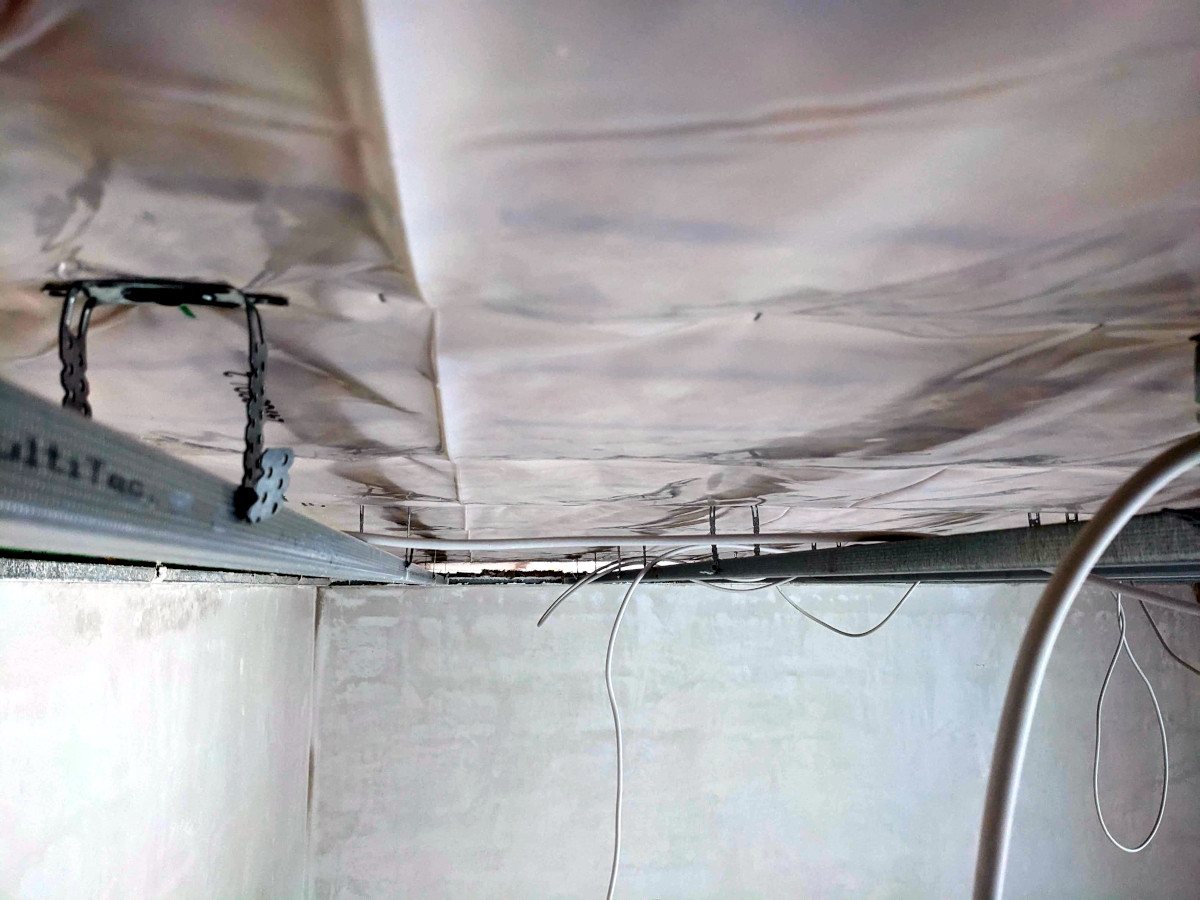

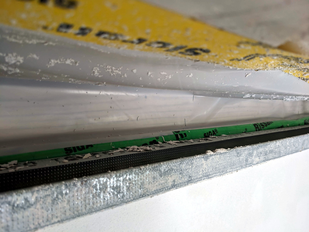

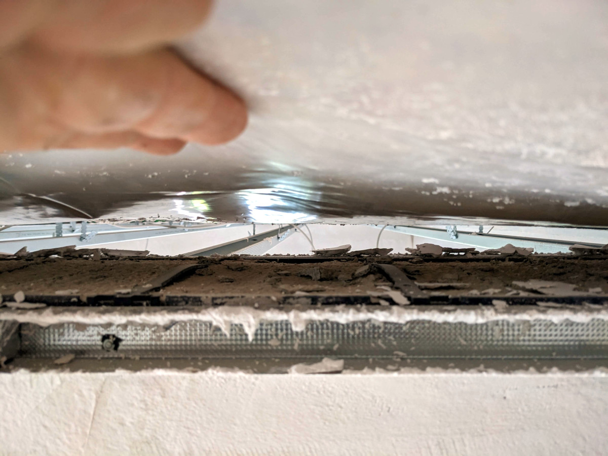

    wir bauen einen Bungalow mit einer überregionalen Hausbaufirma. Elektrorohinstallation und Innenputz sind fertig, in den nächsten Tagen kommt der Heizungsbauer. Das Haus und die Innenwände sind mit Lochziegeln gemauert und 24 cm dick. Die Decke besteht aus den Untergurten der Studiobinder, auf denen unten die Dampfbremse befestigt wurde. Zwischen den Untergurten ist oberhalb der Dampfbremse mit Mineralwolle gedämmt. Unterhalb der Dampfbremse sind Aluprofile angebracht, auf denen später Gipskartonplatten angebracht werden. Die Gipskartonplatten werden an den Wänden mit dem Innenputz dauerelastisch verbunden. Die Dampfbremse läuft aber zwischen einigen Räumen durch, so dass über den Innenwänden zwischen dem Ringanker und der Dampfbremse ein paar Zentimeter Luft sind. Ich frage mich, ob das später vielleicht Probleme beim Schallschutz geben könnte. Daher habe ich angedacht, diese Zwischenräume vor dem Einbau der Gipskartonplatten mit Mineralwolle zu dämmen. Ist das sinnvoll? Was ist dabei zu beachten? Ich könnte es entweder selber machen oder den Trockenbauer fragen, ob er es macht.

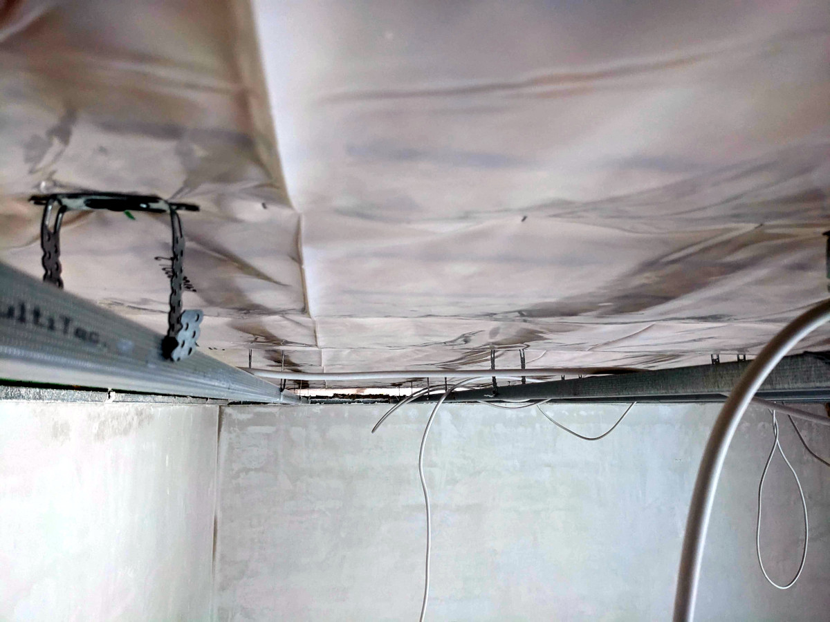

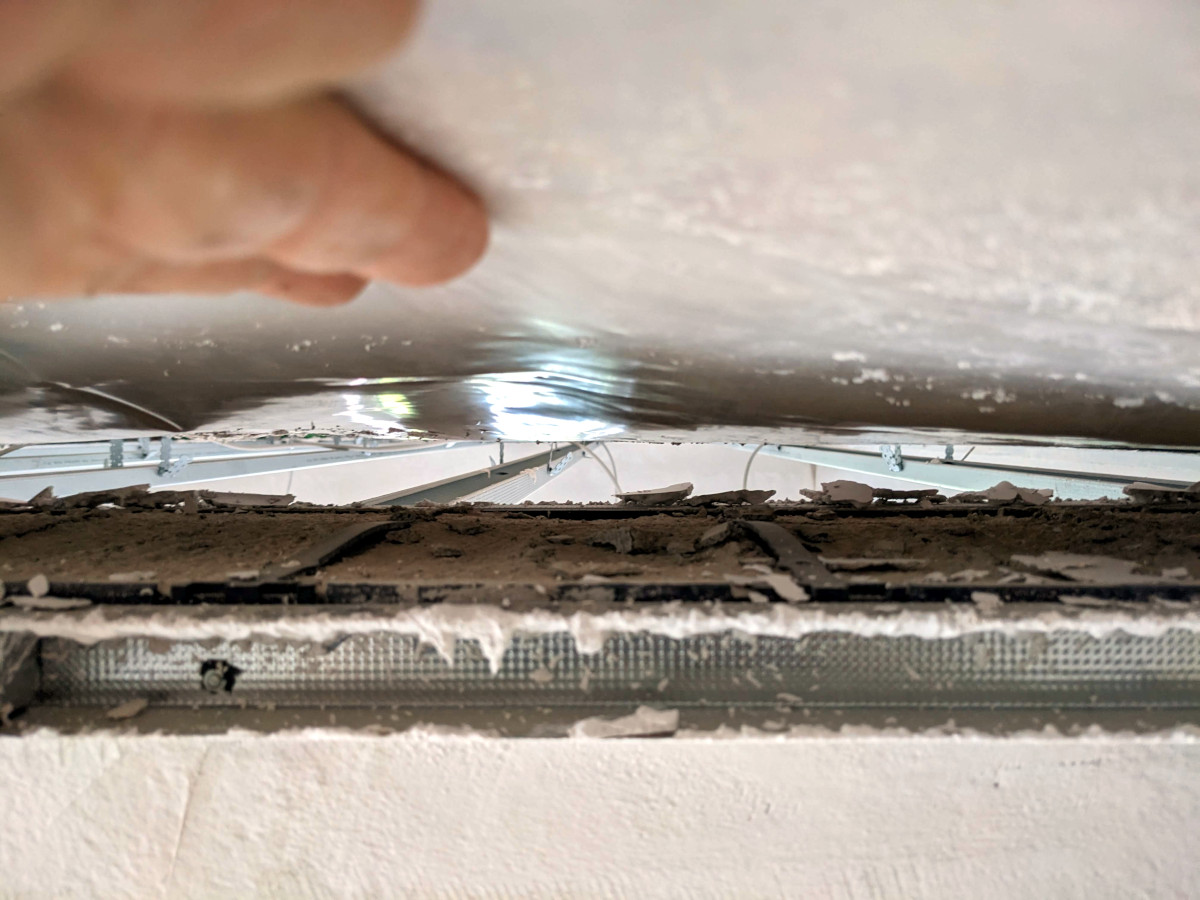

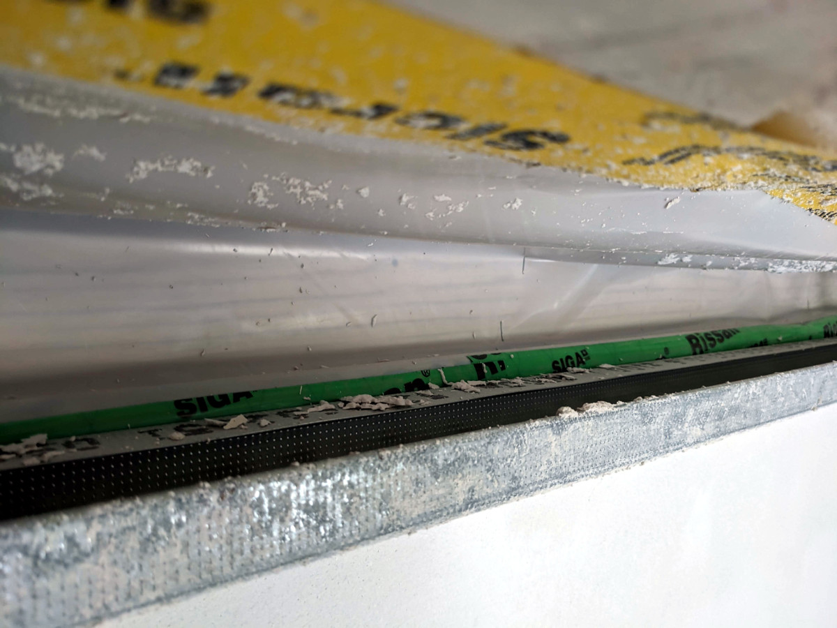

    Hallo titan1981, danke für die Einschätzung! An der Dampfbremse kann ich leider nichts mehr ändern. An den tragenden Wänden ist sie mit der Wand verbunden, an den anderen nicht. Ich habe drei Fotos gemacht, ich hoffe sie sind aufschlussreich. Kann man an den Stellen, wo die Dampfbremse nicht mit der Wand verbunden ist, den Spalt mit Mineralwolle-Klemmfilz ausstopfen? Ist es ein Problem, wenn die Dampfbremse dort dann ein bisschen hochgedrückt wird? Was gibt es sonst noch zu bedenken?

    wie ist die Decke denn aktuell weiter geplant? 1 Lage Gipskarton fertig?
    Wenn ja wäre es das von mir beschriebene Problem. Ich habe eine Kreuzlattung angebracht um mit der Decke tiefer zu kommen als das obere Ende der Trennwand ca. 4 cm. Die Lattung ist so angebracht, dass sie die Wand nicht berührt ich habe ein Trennwandband dazwischen eingebracht. Die Kreuzlattung dann mit Dämmwolle verfüllt und dann 2 Lagen Gipskraton drauf. Das Ergebnis ist deutlich besser als davor. aber halt nicht 100% meiner Meinung nach. Zu unserem Schlafzimmer habe ich auf der Kinderzimmerseite noch eine Trennwand vor der eigentlichen Wand gezogen und diese so gestellt, dass die Vorbauwand nicht die andere Wand berührt und auch diese Wand gedämmt und doppelt beplankt. Auf der Schlafzimmerseite steht mir das noch bevor, da werde ich das Schlafzimmer aber auch noch Trennen und eine Ankleide mit Tür vor dem Schlafbereich einbringen. Die Wand zum Kinderzimmer erhält auch noch eine Vorbauwand.
