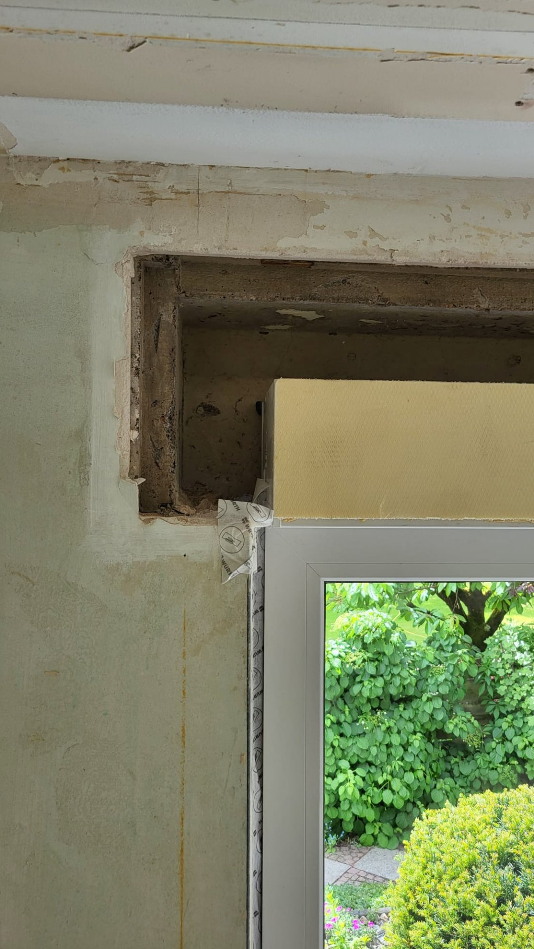

    Hallo Experten,
    im Zuge der Altbausanierung (BJ 1979) wurden die Fenster und Rolläden getauscht. Für ein überschaubaren Aufpreis gab es die Schallschutzausführung (39 dB bzw. 42 dB). Das Haus besitzt Beton-Rollädenkästen/Stürze. Nun müssen die leeren Räume (oben und an den Seiten) noch gefüllt werden - siehe Foto. Der Trockenbauer möchte Styrodur nehmen, kennt sich aber beim Schallschutz nicht aus.
    Wie kann ich sicherstellen, dass der Schallschutz auch gegeben ist. Ich sehe z.B. den freien Spalt (ca. 1 cm) zwischen Innen-Laibung und Unterkante Aufsatzkasten als Schwachstelle. Der wird aktuell nur durch das Dichtband abgedeckt.
    Macht es Sinn, z.B. einen Streifen Armaflex auf Aufsatzkasten und Oberseite Laibung zu kleben und dann mit Styrodur zu füllen. Was nimmt man als Deckel zum verschließen? Mit dem Wärmeschutz muss es auch noch klappen...
    P.S.: Die Betonkästen machen oben einen 45°-Knick, deswegen konnten die Fenster kaum größer sein.
    Danke
