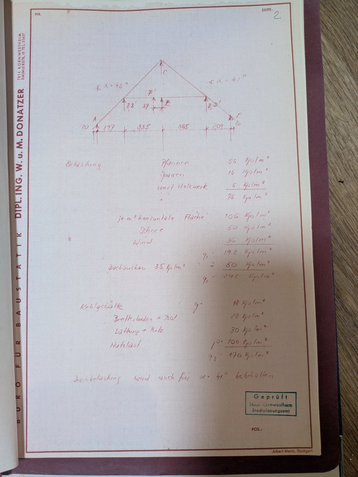

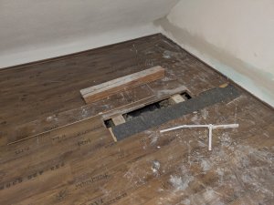

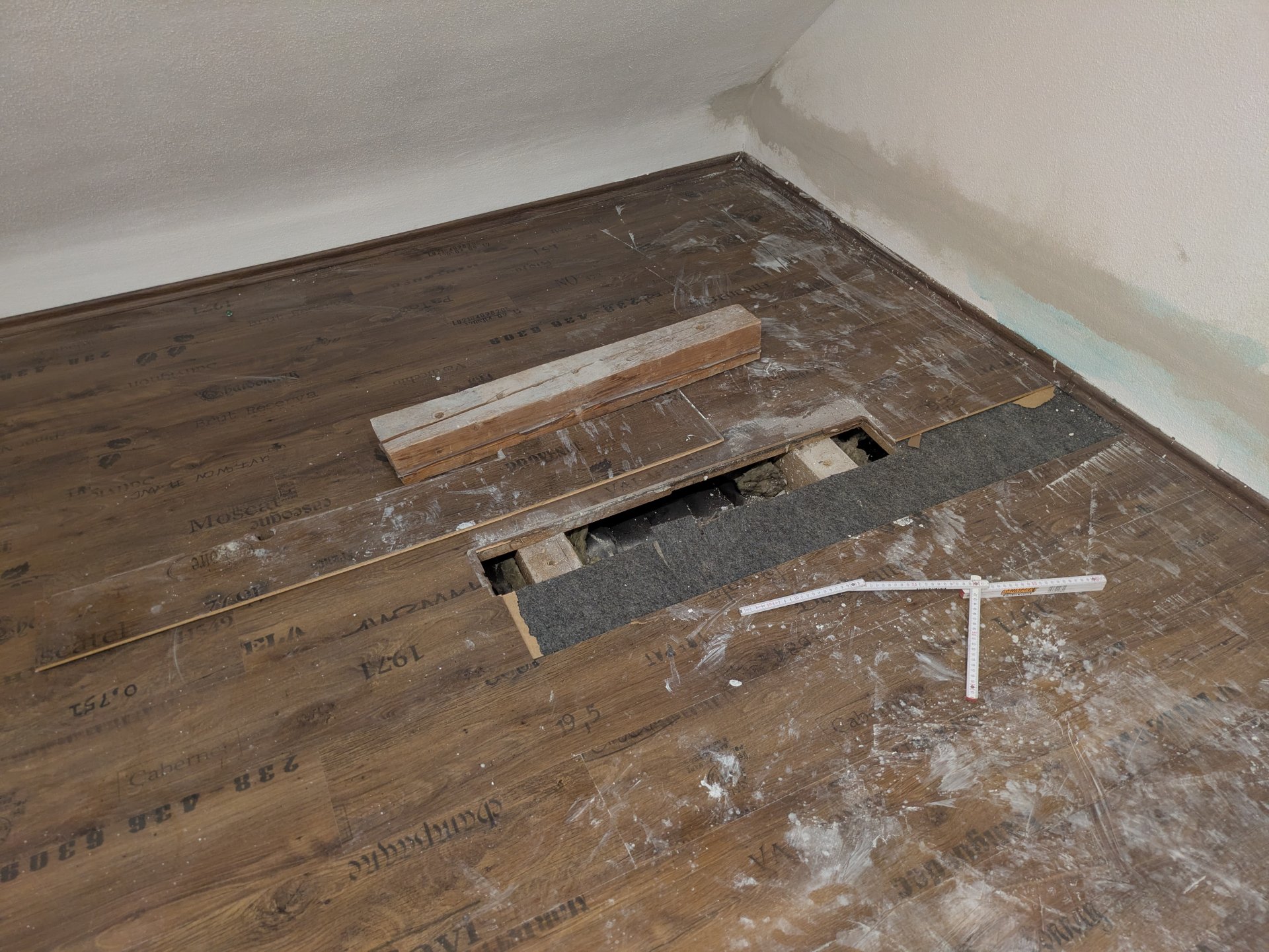

    nachdem der alte Dachständer an unserem Haus (Baujahr 1974) entfernt wurde, bin ich aktuell dabei, den Boden neu aufzubauen. Das Hauptproblem ist der Schallschutz: Im Stockwerk darunter hört man momentan jeden Schritt.
    Der aktuelle Ist-Zustand:
    • Direkt auf den Balken liegt eine 22-mm-OSB-Platte.
    • Darauf befindet sich ein verklebter Teppichrest/Stoff.
    • Den Abschluss bildet ein 6–7 mm dickes Laminat. (Ein paar Bilder sowie die Nutzlastberechnung habe ich euch angehängt.)

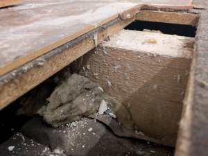

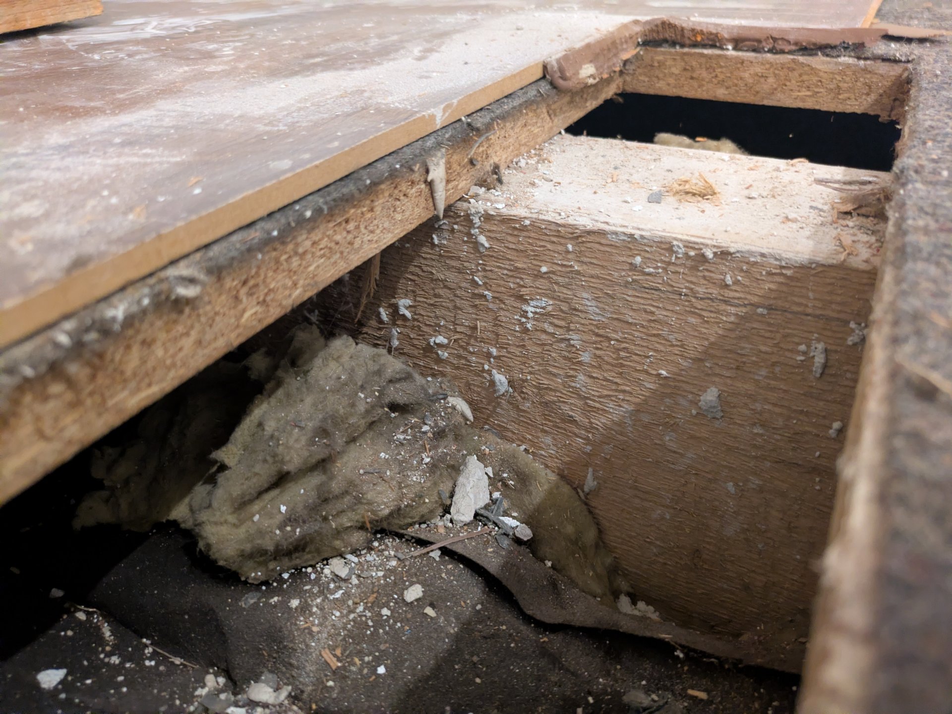

    Zum restlichen Aufbau: Die Decke im Geschoss darunter besteht aus einer tapezierten Gipskartonplatte. Bei dem Material zwischen Spitzboden und Obergeschoss tippe ich auf Steinwolle, die von einer schwarzen Folie abgedeckt wird. Das Dach selbst ist zwischen den Sparren gedämmt.

    Bist Du sicher? Anhand der Fotos würde ich das jetzt eher für eine Spanpressplatte halten. Ich würde die erneuern, und durch "richtige" NF Schalung ersetzten. Ich würde in dem Fall auch nicht "entkoppeln" (also zwischen Balken und Schalung) .. die Gefahr, daß es zu Reibungen bei den Befestigungsmitteln (und der damit verbundenen Geräuschentwicklung) kommt übersteigt nach meiner Meinung die möglichen Vorteile.
    Recht gute Erfahrungen habe ich mit Gipsfaserplatten mit aufkaschierter Mineralwolldämmung gemacht (z.B. von Knauf) (verlegt auf der Schalung). Die wiegen fast 27kg/qm und haben bei mir eine deutliche Verbesserung der Situation gebracht. Am Ende bleibt es aber eine Holzbalkendecke, Wunder kannst Du nicht erwarten.

    Laut dem Statikbericht sind 22kg/m2 vorgesehen für den Boden. Ich spare mir aber was an der Decke darunter, hier war Putz vorgesehen.

    Das ist jetzt nicht mein Kerngeschäft, ich musste nur vor einiger Zeit 2 eigene Häuser (die quasi im OG den gleichen Aufbau hatten wie bei dir, und auch fast der gleiche Jahrgang sind) sanieren, es war schallschutzmäßig einfach nicht mehr zeitgemäß und quasi unvermietbar. Zudem waren bei mir die Spanpressplatten noch etwas dünner und die Sparrenabstände weiter, so daß sich mit der Zeit ein Durchhang bei den Pressplatten gebildet hatte.
    Rauspund, einfacher im Höhentransport, einfacher in der Verlegung, "natürlicher" ... und nachdem die Spanpressplatten damals schon keine so gute Idee waren, wollte ich nicht wieder auf großformatige Holzplatten setzen.
    Welche Dampfsperre meinst Du? ... Im Sparrenfeld sind die typischen 70er Jahre Dämmstoffrollen verlegt, die mit dem schwarzen "Papier" bestickt waren - aus heutiger Sicht Teufelszeug. Würde ich entsorgen. Eine Dampfsperre brauchst Du eigentlich dort nicht, ich nehme an, daß die Dachschrägen im OG gedämmt sind.
