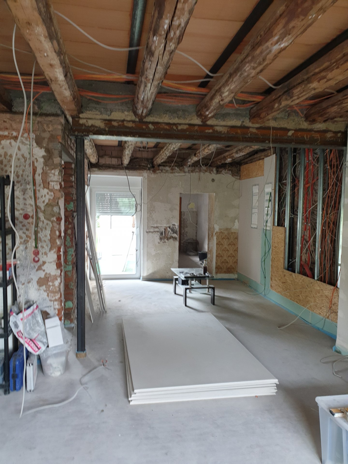

    Ich habe da ein Problem da ich jeden Schritt meiner Schwester in der oben liegenden Wohnung mitbekommen und sogar sagen kann wo sie gerade läuft und auf Dauer ist das natürlich extrem nervig
    Meine Frage, da die Wohnung fertig ist ob ich eine Möglichkeit habe die offen zu sehenden hurdis Platten von unten von meiner Wohnung aus zu dämmen?
    Zwischendecle ist klar aber wie wäre dann der Aufbau

    Die großen Gipskarton- oder Gipsfaserplattenherstellervwie Fermacell oder Rigips haben schalldämmende Aufbauten inkl allen techn. Werten auf ihren Webseiten.
    Welche Konstruktion du wählst hängt auch vom möglichen Höhenverlust u evt der Tragfähigkeit der Decke ab.
    Sinnvoller wäre zuerst die Trittschalldämmung oben auf den Platten aufzubringen und für tiefe Frequenzen Masse einzubringen.
    Am besten im Verhältnis zum Gewicht dämpft Sand.
    Wer hat das denn geplant und wie sollte der Gesamtaufbau aussehen?

    Schnell danke für die Info
    Das Problem ist das die Wohnung meiner Schwester komplett fertig ist:( von daher wird es schwierig wieder alles rauszunehmen.
    Aktuell aufbau von oben her gesehen
    4mm vinyl
    2mm trittschall
    10 mm ausgleichsmasse
    40 mm Estrich
    20 mm Styropor
    Wie dick der Robotik ist weiß ich nicht
    Hurdisplatten zwischen Stahlträgern
    Ich hätte kein Problem damit 40 cm von unten aufzubauen da wohl in den Neunzigern die alten Dachbalken drin geblieben und ein neuer Ringfinger drauf gesetzt wurde für die oberste Etage daher dieser "doppelaufbau"
    Im schlimmsten Fall müsste ich halt "nur die Decke bei mir raus nehmen und einiges einbringen zu können
    Beigefügt mal ein Foto während dem Umbau

    Spendiere Deiner Schwester einen dicken Teppichboden. Keine Maßnahme unter der Decke ist so wirkungsvoll.
    P.S.
    Deine Überschrift ist total irreführend.
    Sehe gerade, dass Ihr die gesamte Schüttung aus der Decke entfernt habt?
    Gratulation. Ihr habt eine perfekte Trommel gebaut.
