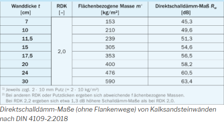

    Ich hatte mich bei dem Calumen Onlinerechner von Gobain angemeldet und verglichen zwischen einem Scheibenaufbau Verbundglas 44.1 / 16mm Argon / 44.1 jeweils mit der Standardfolie 0,38mm dick im Verbundglas und der Schallschutzfolie 0,5mm dick. Die ergebnisse waren Rw 38db für 0,38mm Folie und Rw 47db für die Schallschutzfolie 0,5mm dick. Also ein Unterschied von zweimal 0,12 mm macht 9db mehr Schalldämmung aus, also fast eine Halbierung der Lautstärke.
    Um die gleichen 9db mehr Schalldämmung bei Mauerwerk aus Kalksandstein mit beidsetig 10mm Putz zu erreichen, muss man von einem 11,5 cm Mauerwerk mit einem Flächengewicht von 176 kg/m2 auf 17,5cm dickes Mauerwerk mit 384 kg/m2 gehen. Also 6cm dicker und 208 kg mehr Gewicht pro Quadratmeter. (Quelle schweizer-fn.de, ich darf laut Forensoftware erst ab 5 Beiträgen einen Link posten )
    Jeder Ratgeber von Schallschutz spricht immer von Masse, Masse, Masse zum verbessern des Schallschutzes.
    Es ist mir rätselhaft wie zweimal 0,12mm Folie den selben Effekt wie rund 200kg Mauerwerk hat.
    Hat da jemand eine Ahnung wie das funktioniert?

    Das sind die Werte. Da bist Du weit weg von Deinen geposteten Werten.
    Dämmung Fenster setzt sich am Ende nicht nur aus der Scheibe, sondern auch zu einem großen Teil mit der Einbausituation zusammen.
    Zwischenräume zwischen den Scheiben dämpfen (unterschiedliche Abstände helfen auch bei bestimmten Frequenzen).
    Zusätzliche Folie absorbiert und reduziert Glasschwingungen (also Weitergabe des "Lärms").
    Dann muss auch noch nach dem jeweiligen Spektrumswert geschaut werden. Also welche Lärmfrequenzen wie gedämmt werden.
    Fenster und Wände sind zwei komplett unterschiedliche Konstruktionen, die man nicht direkt vergleichen kann.

    die Werte aus deiner Tabelle sind ähnlich wie die von mir beschriebenen, vielleicht haben wir uns falsch verstanden. Ich wollte wissen um wieviel dicker ein Mauerwerk sein muss um 9db mehr Schalldämmung zu erhalten. Laut deiner Tabelle sind es von 7cm Mauerdick mit Flächengewicht von 153kg/m2 (ergibt 45,3 db) auf 15cm mit 305 kg/m2 (ergibt 54,6 db, also runf 9 db mehr Schalldämmung). Mir ist klar das man das nicht direkt vergleichen kann. ich spreche auch ausschliesslich von der Verglasung, nur um die geht es hier. Die Einbausituation ist nicht berücksichtigt.
    Mir geht es darum zu verstehen warum bei identischen Scheibenaufbau, also innen und außen Verbundglas 44.1 mit 16mm Argon gefülltem Zwischenraum, der Unterschied von 0,38 Folie zu 0,5mm Folie im Verbundglas einen Unterschied in der Schalldämmung der Scheibe von 9db ausmachen soll.
    Wie kann die Differenz von nur 0,12mm Foliendicke genausoviel bewirken wie laut deiner Tabelle 8cm Mauerwerk und 150kg mehr Masse?

    Verdopplung der Dicke bei KS ist die Antwort.
    Das ist i.W. Physik.
