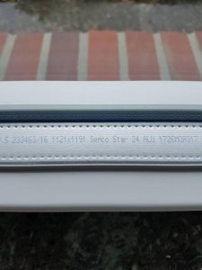

    ich habe fogendes Problem. Wir wohnen keine 20 Meter von den Bahngleisen entfernt. Es fahren täglich ca. 300 Güterzüge und Regionalbahnen etc. durch. Wir haben zum Teil noch alte Fenster, die wir letzten Freitag durch Schallschutzfenster ausgetauscht haben wollten.
    Die Fenster wurden fachmännisch am Freitag eingebaut. Bestellt waren Kömmerling 88 Plus Fenster mit 47db Schallschutz.
    Nach dem Einbau sind wir richtig enttäuscht. Da wir zum Teil schon Schallschutzfenster mit 42db im WOhnzimmer und im Schlafzimmer haben, die vor 10 Jahren schon eingebaut wurden haben wir einen reellen Vergleich.
    Die neu eingebauten Fenster sind maximal so gut wie die 10 Jahre alten mit nur 42 db. Das gab mir zu denken und ich schaute in das Profil des Fensters. Es wurde ein Semco Star 24 Glas eingebaut. Nach Recherche auf Semcos Seite, musste ich feststellen, das die Star Serie ein Wärmedämmglas ist und kein Schallschutzglas. Nach einem ANruf bei Semco wurde mir dies auch bestätigt und das die Serie Phone für Schallschutz da ist. Meine Fenster hätten nur maximal 32 db.
    Darauf hin telefonierte ich mit meinem Fensterbauer. Er wiederum telefonierte mit Semco und gab die Seriennummer auf meinem Fenster weiter. Jetzt heißt es, unsere Fenster hätten doch einen Schallschutz von 47 db aber es wurde einfach nicht in das Profil reingeschrieben, dass es die Phone Serie ist. Das gibt mir doch stark zu denken.
    Wie kann ich jetzt herausfinden, ob ich wirklcih ein 47db Schallschutzglas verbaut bekommen habe. Wieso sollte im Fenster Semco Star 24 stehen wenn es doch angeblich ein Phone Glas ist? Kann mir jemand da weiter helfen?

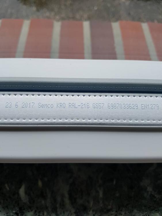

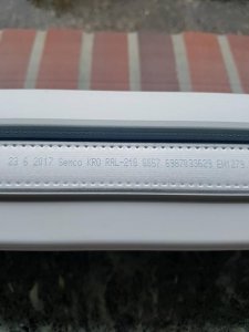

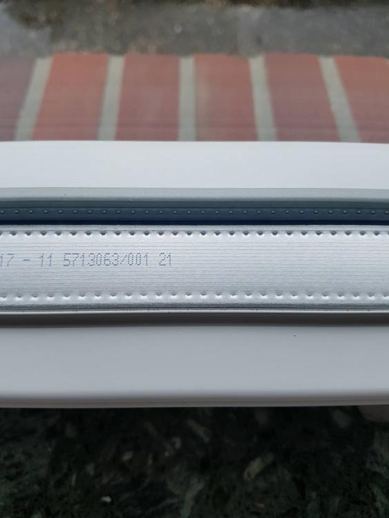

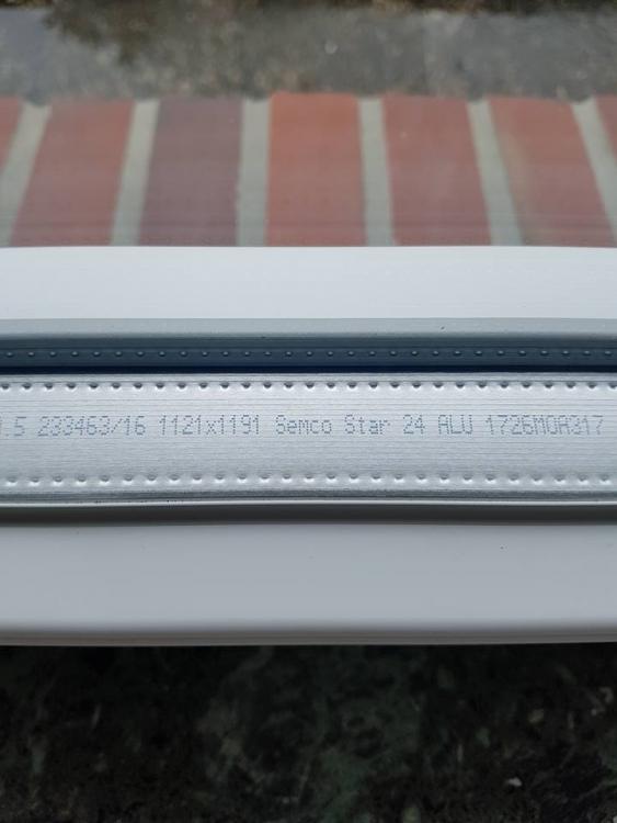

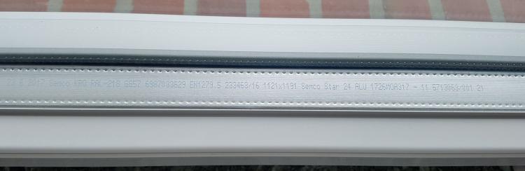

    19875687_1602251979827209_3871748600993551823_n.jpg 19990406_1602252013160539_145319980015879325_n.jpg 19990601_1602252273160513_1427295195418611558_n.jpg

    Hallo, aus meiner Sicht kannst du das relativ einfach überprüfen. (Habe mir gerade mal die technischen Daten und Broschüren angesehen...)
    Semco Star 24 hat einen Gesamtaufbau von 24 mm (4/16/4)
    Semco Phone 47/36 Star (2-fach Verglasung mit 47 dB) hat einen Gesamtaufbau von 36 mm (12/16/8)!
    Also, mach das Fenster auf, messe die Profilstärke und subtrahiere dann jeweils das Maß vom Profilrand bis zur Scheibe. Und wenn da nur ca. 24 mm übrigbleiben.....:frust

    jetzt habe ich das Fenster mit Hilfe eines Kollegen richtig ausgemessen. Der Glasaufbau ist tatsächlich 36mm stark. Das heisst im Umkehrschluss, dass es keine Star 24 Scheibe wie eingraviert sondern wider Erwarten ein Schallschutzglas ist?

    sooo Stand der Dinge ist, der Fensterbauer hat mit Semco gesprochen und die haben tatsächlich falsche Scheiben bei mir eingebaut. Nun hat der Fensterbauer von Semco die richtigen Gläser bestellt. Sobald die da sind, will mein Fensterbauer die bei mir vor Ort austauschen.
    Aber nur die Gläser. Der Flügel bleibt. Ich meine, dass ich den kompletten Flügel ausgetauscht haben möchte, aber der Fensterbauer sagte, die müssen nur die Gläser austauschen, da der Flügel der Richtige ist. Das der Flügel der Richtige ist, ist mir bewusst, nur können die, die Gläser bei mir vor Ort proffesionel austauschen?
    Und steht dann auch die richtige Bezeichnung im neuen Glas drin? . Oder steht die alte Bezeichnung vom alten Glas noch drin? Die Bezeichnung vom Glas steht ja in dem silbernen Rahmen. Wird beim AUstausch des Glases der silberne Rahmen mit entfernt? ODer ist der silberne Rahmen am Plastik Rahmen des Fensters befestigt?? Ich hoffe ich konnte mich einigermaßen verständlich ausdrücken.

    Scheiben austauschen ist OK. Das passt. Eine Isolierglasscheibe ist das Glas und der Randverbund (der silberne Streifen :-) )

    Das Wechseln von den Scheiben ist ne einfache Sache. Die sind nur mit so Profilleisten am Rahmen befestigt. Diese werden "ausgeklickt" und dann nimmt man die Scheiben raus und setzt die neuen ein. Ist eine Sache von Minuten.
    Der silberne Rahmen ist an der Scheibe dran, nicht am Rahmen.
