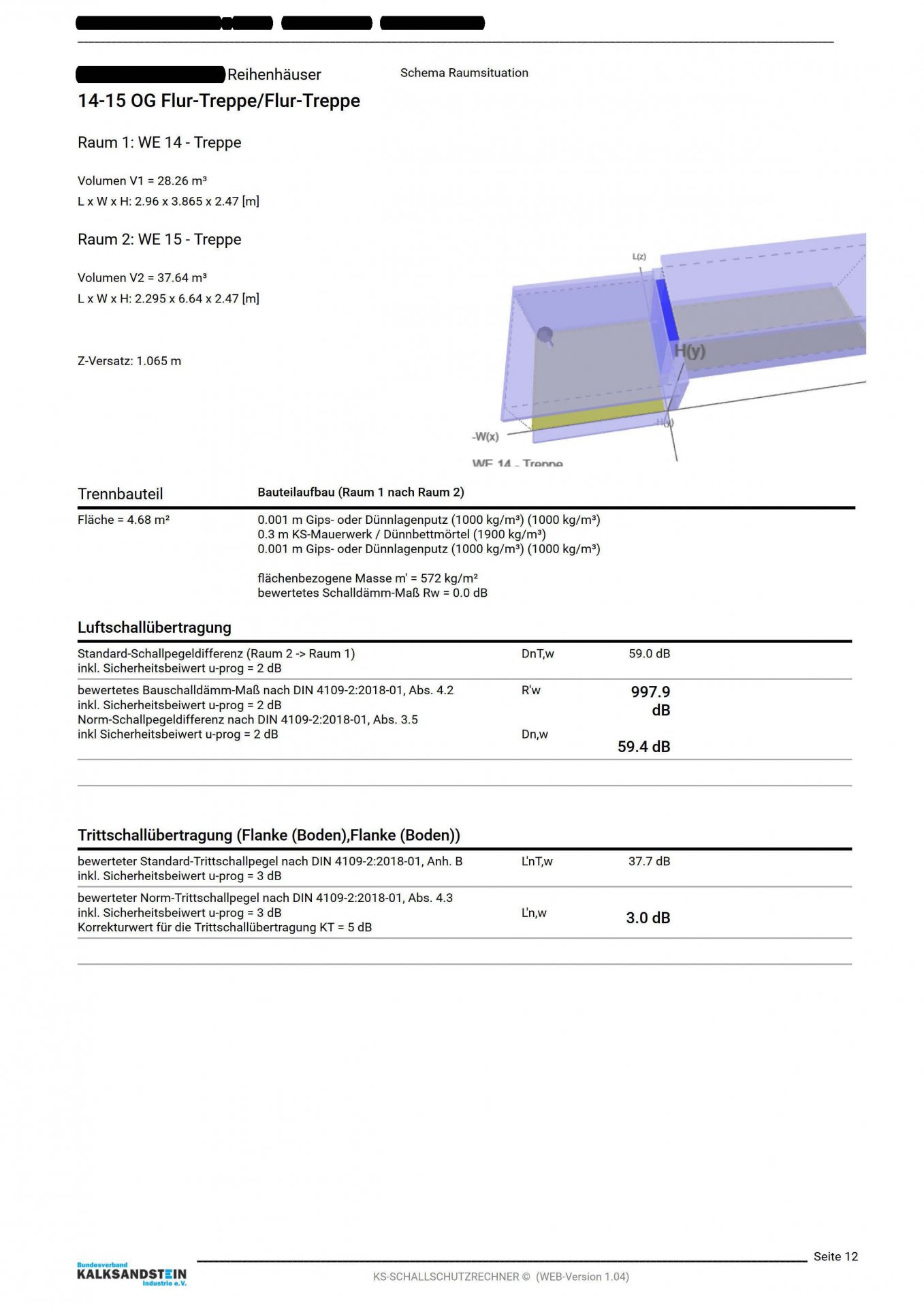

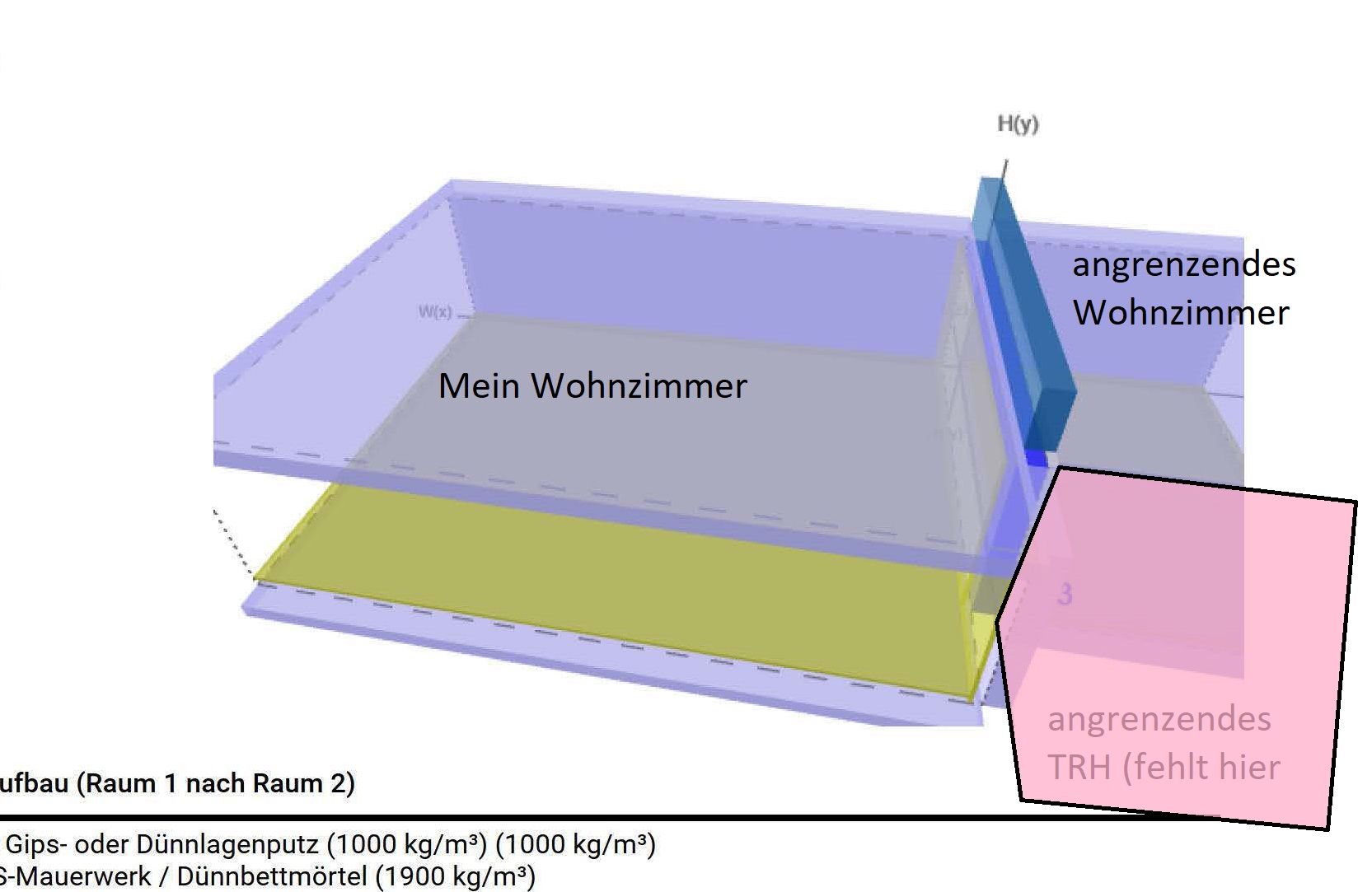

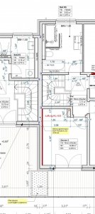

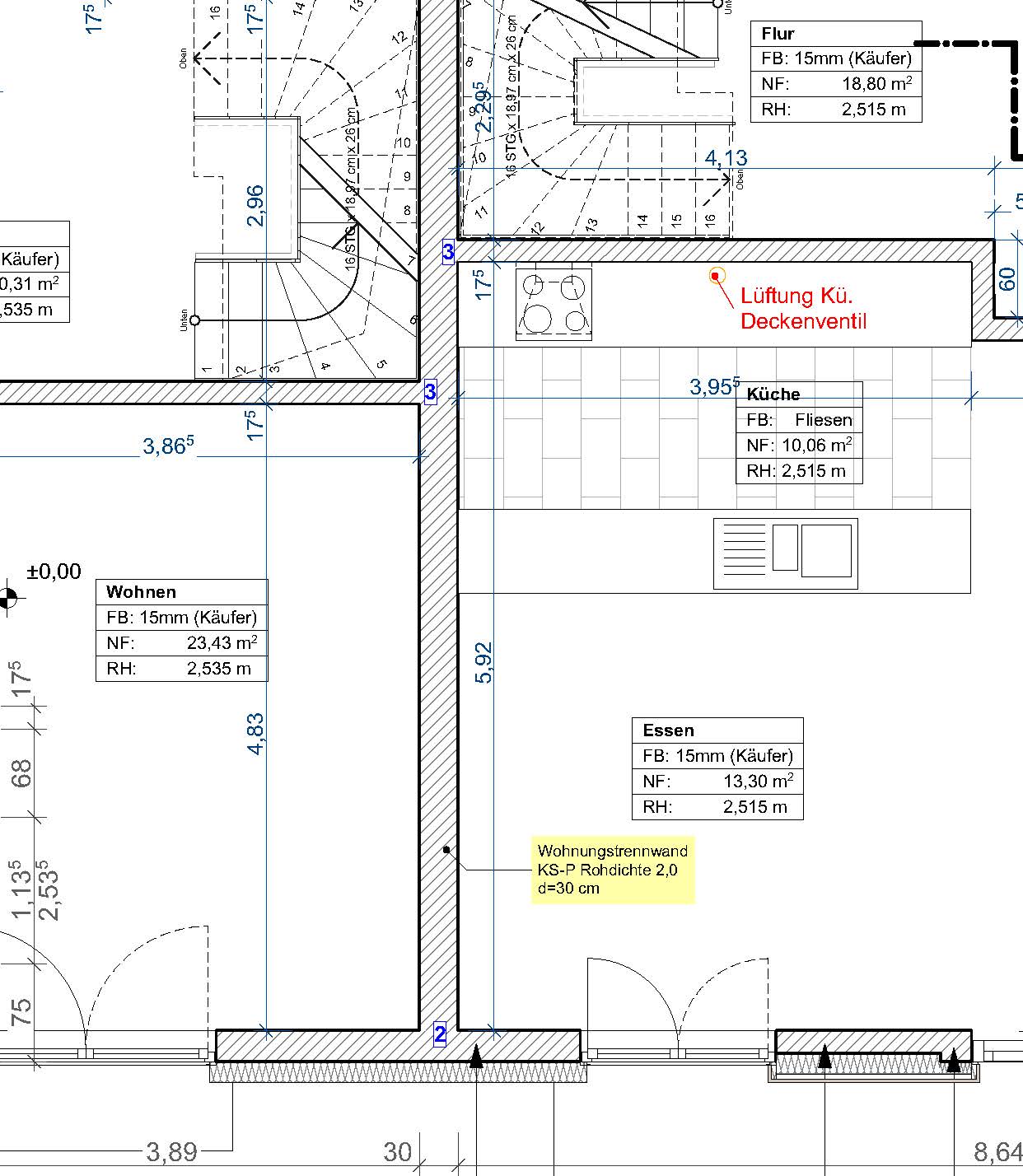

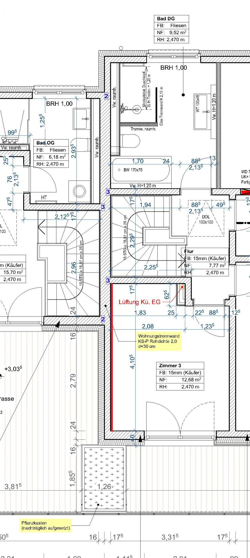

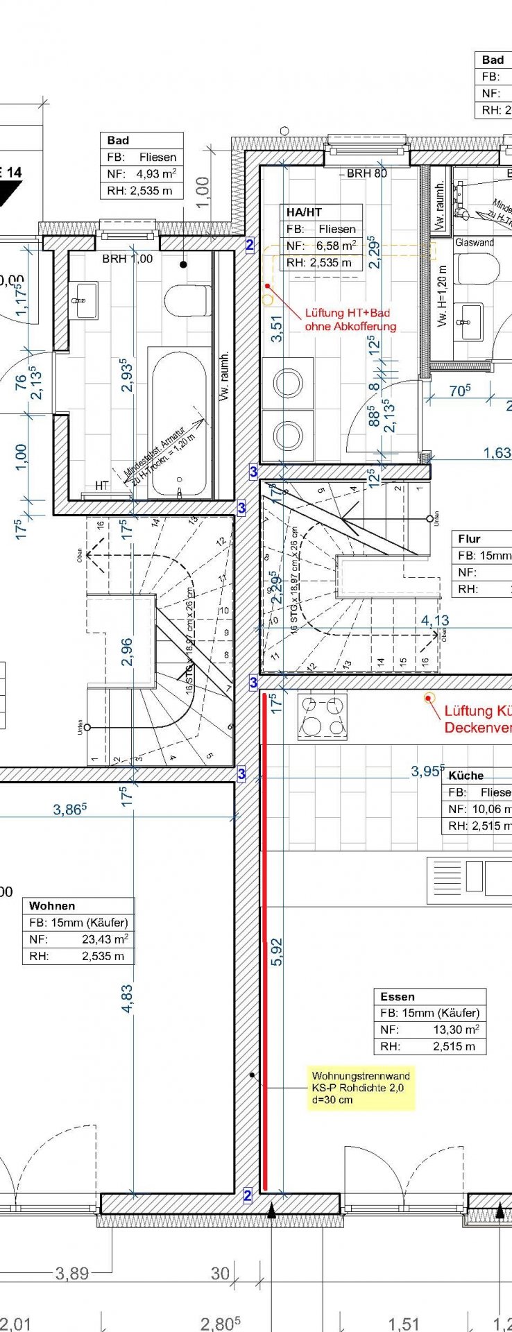

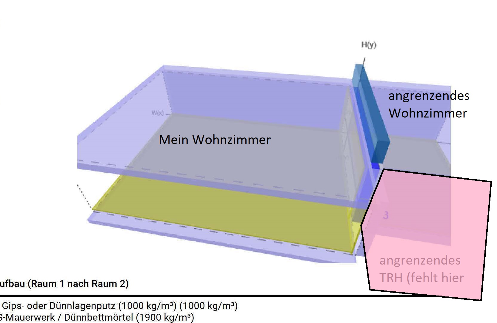

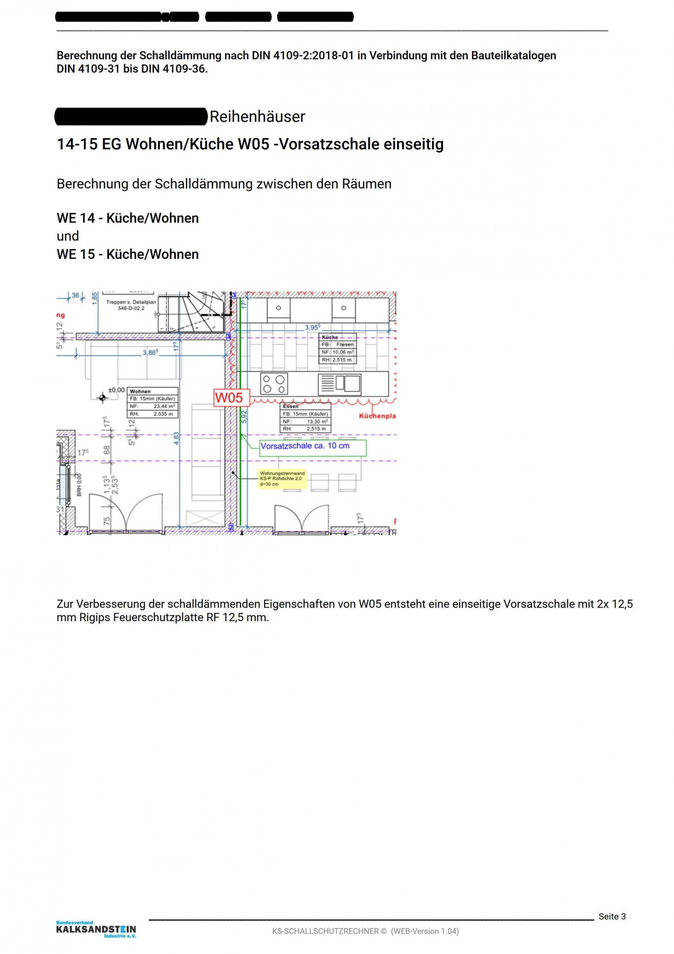

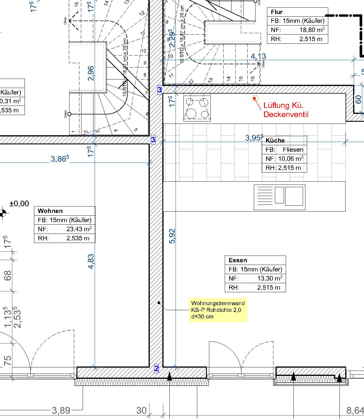

    Moin Moin,
    die Trennwand von unserem Reihenhaus wurde aus unerfindlichen Gründen bzw. wahrscheinlich basieren auf Planungsfehlern einschalig mit 30cm Kalksandstein, Rohdichte 2,0 gebaut. Um den Schallschutz zu Verbessern will der Bauleiter nun eine Vorsatzschale einbauen. Nach meiner Meinung wird auch damit das geschuldete Schallschutzniveau nicht erreicht, das ist allerdings eine separate Diskussion. Ich würde mich aber zu einer Einschätzung zu einem Punkt aus dem Schallschutzgutachten freuen.
    In der Datei Schall EG.jpg ist die Situation dargestellt. Unsere Einheit ist rechts und unser Nachbar links. Im Schallschutzgutachten (ebenfalls anbei) ist aber nur die Situation zwischen dem Wohnraum links und unserem Wohnraum betrachtet. Entsprechend ist als Trennbauteil auch nur eine Fläche von 12,12 m² angegeben (Wandfläche des linken Raumes), die Vorsatzschale hat aber eine Fläche von 14,86 m², da sie über die komplette Wand unseres Raumes geht.
    Gibt es einen bestimmten Grund, warum im Schallschutzgutachten nur die Situation zwischen den beiden Wohnräumen, nicht aber die Situation zwischen dem Flur/Treppenbereich und unserem Wohnraum betrachtet wird?
    Vielen Dank!

    Mit der einschaligen Haustrennwand, das ist ja ein schöner Anfängerfehler. Die Bodenplatte / Fundamente / Aussenwand / Geschossdecke sind da ja dann auch nicht getrennt. Die flankierenden Bauteile bekommt man nicht weg und im Bereich der beiden Geschosstreppen gibt es bestimmt auch noch Probleme. Schöner Mist.
    Deine Fragestellung habe ich leider nicht verstanden

    Zunächst dazu: Ich hätte erwartet, dass nicht nur die Wand zwischen dem linken und dem rechten Wohnbereich betrachtet werden müsste sondern auch der Wand zwischen der linken Treppe und unserem Wohnbereich. Es soll bei uns eine Vorsatzschale mit ca. 10cm Tiefe und 5,92m länge angebracht werden. Das Gutachten betrachtet aber nur die Trennwand in der länge des linken Wohnzimmers, also von 4,83m Länge. Ist das aus welchen Gründen auch immer korrekt so?
    Ich vermute allerdings, dass es wirklich ein Fehler ist, da ansonsten nun nicht diese zusätzliche Maßnahmen (Vorsatzschale, Klärungstermin) erfolgen müsste. In dem Projekt wird ein relativ guter Standard gebaut (Q3 Putz, viele Steckdosen, LAN-Kabel in jedem Zimmer, überalle elektrische Rolläden, Eichentreppe usw.). Es befinden sich auf dem Gelände allerdings 2 Mehrfamilienhäuser und eine 3er Reihenhauszeile. Alle Trennwände sind gleich geplant und die beteiligten Planer haben sich schon mehrere grobe Fehler geleistet. Der Bauträger selbst hat nicht viel Ahnung vom bauen und seine beauftragten Planer sind Nullen, sein GU ist allerdings ganz gut.

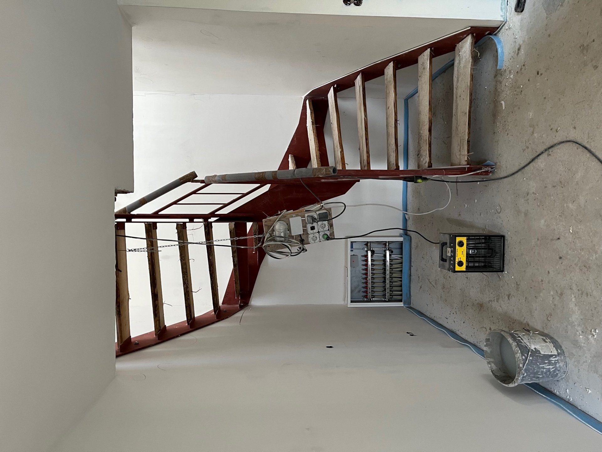

  5. #5 pacmansh, 16.04.2023
    pacmansh
    pacmansh
    03.02.2022
    28

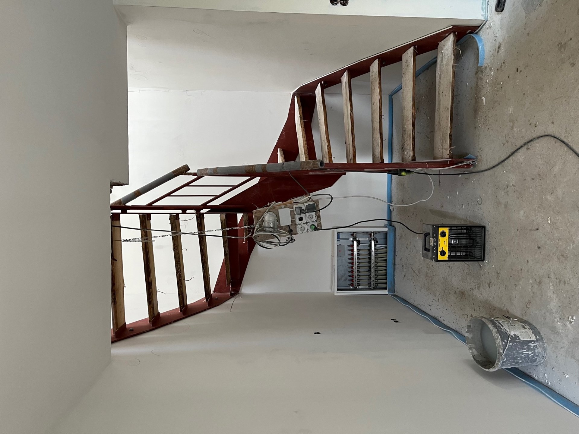

    Hier noch ein Bild von meiner Treppe, die Treppe des Nachbarn ist identisch, nur etwas breiter.

    Da hast halt ne Menge Energie direkt in den Wänden und seien es nur die flankierenden Wände...
    Die "Entkopplung" dürfte auch eher dem homöpathischen Umfeld entstammen, ich verstehe nicht ganz wie das da entkoppelt sein soll. Wenn ich es auf den Bildern richtig sehe, dann hat man die Stahlwangen direkt aufs Mauerwerk gezwängt, ob da dann noch irgendein Pseudo-Gummipuffer unter dem Schraubenkopf liegt oder nicht ist mE egal... Wie die Situation an der Wohnungstrennwand ist sieht man auf dem Bild nicht, es ist aber eigentlich egal, weil besser wirds davon mE sowieso nicht, alles was man da sehen kann kann es wohl nur noch schlimmer machen.
    Kuck dir mal an wie schön der Estrich getrennt wurde. Umlaufend lückenlos ca. 1cm Abstand zur Wand, keinerlei starre Verbindungen. Und wenn du diesen einen Schritt tust und vom Estrich auf die Treppe trittst, dann bist plötzlich sozusagen "an der Mauer festgeschraubt"... Einmal mit Profis...

    Das ist leider mein Problem. Die Handwerker machen fast außnahmslos gute Arbeit, die Planer sind völlige Nieten. Ich hatte hinsichtlich der Auslegung der Fußbodenheizung auch drei Monate Diskussion mit dem TGA Planer und als dann der Sanitärer das sicherlich nicht optimale aber immerhin deutlich verbesserte Ergebnis gesehen hat, meinte der nur, dass er nicht bereit ist das so zu bauen und hat dann noch zusätzliche und kürzere Heizkreise etc. gebaut. Aber anderes Thema.
    Bei der Treppe sind nach meiner Erinnerung zwischen Wand und Stahlwange noch irgendwelche Puffer, es dürfte da zumindest kein direkter Kontakt sein, wie die Verschraubungen aussehen weiß ich aber nicht. Es steht nur in der Baubeschreibung, dass sie gesondert akustisch entkoppelt sind.

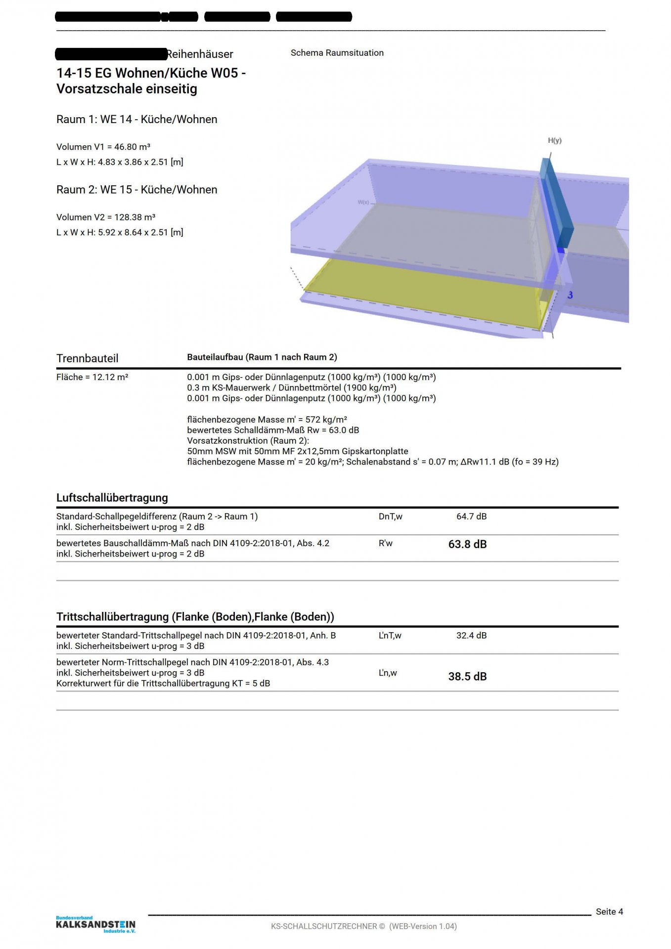

    Wie ist denn deine Meinung zum Gutachten. Ist es korrekt, dass nur der Einfluss von einem Raum berechnet wird und der zweite angrenzende Raum (Treppe) hier außer Acht gelassen wird?

    Ja gut, das ist vollkommen unnötiges Blafasel, sollen die es machen wie sie wollen, so lange der geschuldete Schallschutz erreicht wird kann es dir ja egal sein.
    Ich stelle dir mal folgende Gegenfrage und beantworte sie dann auch gleich. Wenn der Gutachter zum Schluß kommt, dass auch im TRH ne Vorsatzschale notwendig ist, was bedeutet das dann? Richtig, die Wange muss wieder raus und neu. Mit der neuen Wange ist das Problem aber evetuell erst noch nicht ganz gelöst, weil die muss man ja auch wieder irgendwo befestigen...
    Wenn der Gutachter zum Schluß kommt, dass die Vorsatzschale durchgängig sein muss, dann ist der Heizkreisverteiler im Weg.
    Du musst jetzt selbst entscheiden wie wichtig dir der Schallschutz ist. Wenn dir das wichtig ist, dann kann ich dir da nur raten sofort einen eigenen SV hinzuzuziehen, einen der sich damit wirklich auskennt, Fachrichtung: Bauakustik/Raumakustik oder Schallschutz. Ich verlinke dir mal das Suchportal für IHK-Sachverständige.

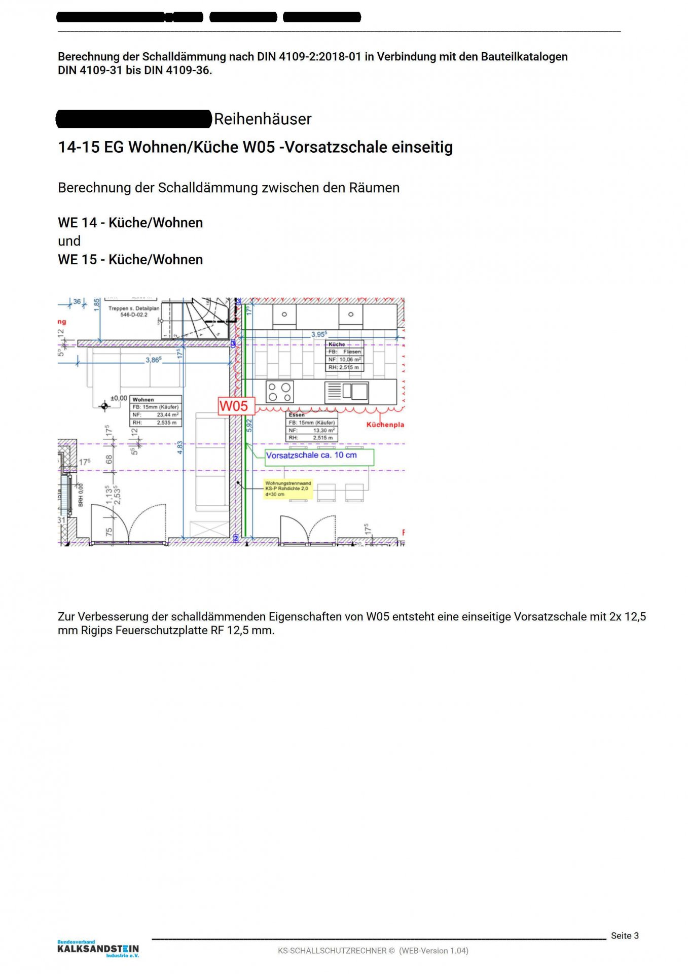

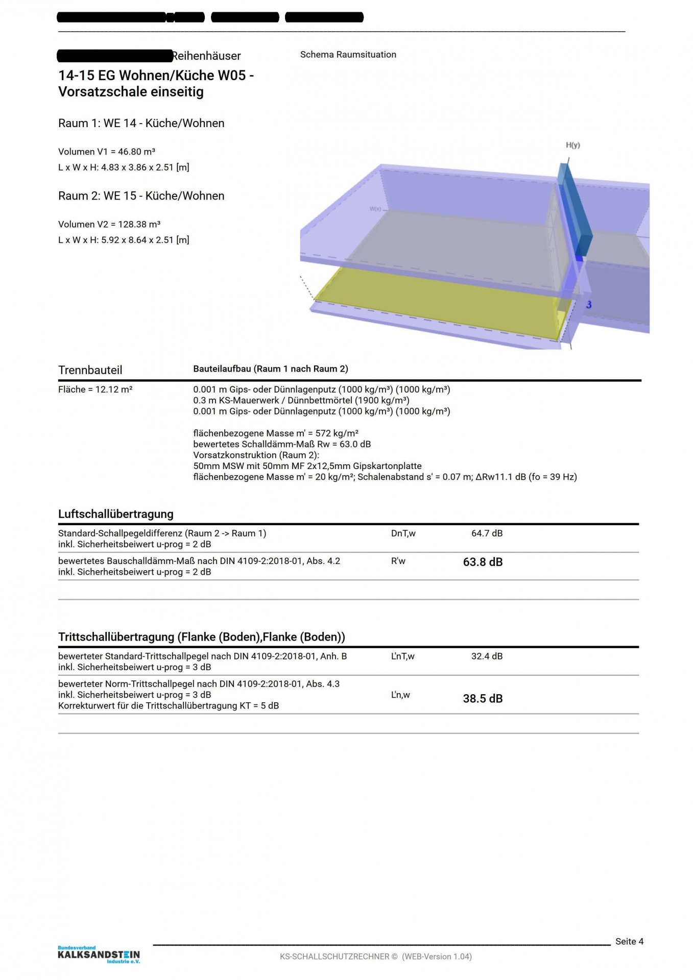

    Du hast das Problem nicht verstanden. Der Sachverständige muss nur die Fragen beantworten die ihm von seinem AG gestellt werden. Wenn da die Frage war: Wie siehts mit dem Schallschutz in der Küche aus? dann wird auch nur diese Frage beantwortet. Dass ein Schallschutzgutachter immer und automatisch eine umfassende Untersuchung des gesamten Gebäudes machen musst stimmt nicht, das denkst du nur.
    So lange man die explizite Fragestellung nicht kennt, bzw. nur mit Phrasen abgespeist wird, kann man noch nichtmal sagen ob es in dem Gutachten überhaupt um das eigentliche Problem ging. Ob der SV das Problem angemessen behandelt hat schon dreimal nicht.
    Dass es da von Satzfetzen wimmelt die eigentlich nichts sagen, aus denen du aber im Kopf eine beruhigende Story bastelst kann sein, das ist ein verbreiteter und auch legaler Trick. Hör auf selbst zu denken, lies einfach nur was da steht, tu nix dazu und lass nix weg, dann liest sich sowas meist gleich ganz anders.

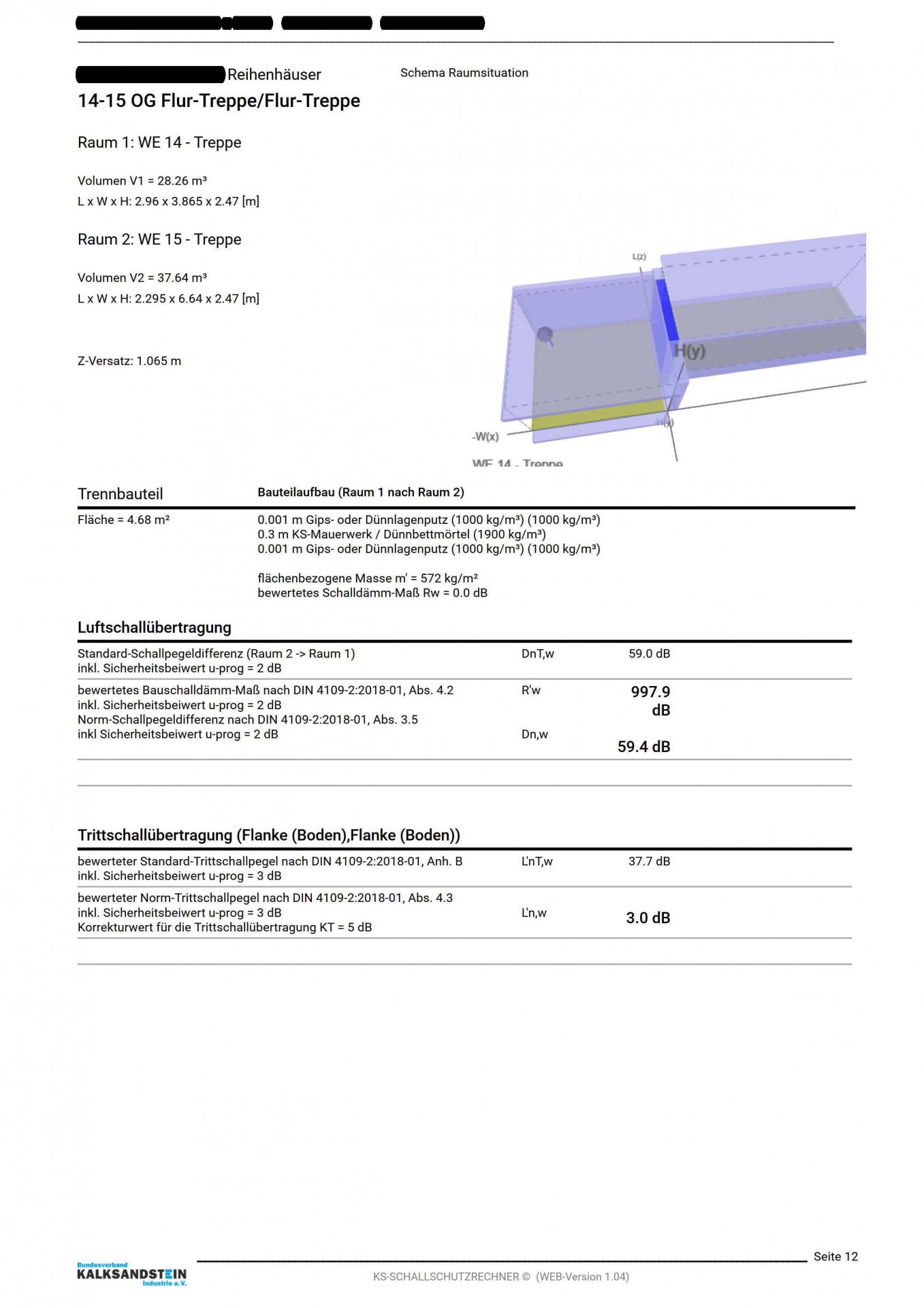

    Ich habe keine Lust das was du eingestellt hast nachzurechnen. Drei Dinge springen mir aber sofort ins Auge. Erstens, da wurde die Webversion eines Onlinerechners verwendet, für Schallschutz-Profis doch eher ungewöhnlich, die nehmen da meiner Erfahrung nach lieber ihre Offline-Profisoftware mit der sie das ganze Jahr immer arbeiten. Zweitens, der Korrekturfaktor beim Trittschallschutz von 5dB ist gelinde gesagt sehr erklärungsbedüftig. Drittens, wie beim Onlinerechner die Konstruktion mit der auf dem Estrich stehenden Vorsatzschale gewürdigt wurde ist mir persönlich schleierhaft.
    Wenn ich das richtig sehe, dann ist das so falsch. Die Berechnung da beschreibt die Situation fürs Wohnzimmer des Nachbarn, aber halt nicht die Sutuation für deine Küche... Meine Meinung, aber man siehts auf dem Grafik bisschen schlecht...

  10. #10 pacmansh, 16.04.2023
    pacmansh
    pacmansh
    03.02.2022
    28
    Genau das war auch mein Gedanke. Die Grafik wurde ja auch extra so gedreht, dass es nicht direkt ins Auge fällt. Hier nochmal in der Grafik markiert, was ich dort erwartet hätte.

    Jaja, das ist dann in linear Umgerechnet ein Faktor von >5^99 (mein Altern Taschenrechner packt es nicht ganz), also wenn du ne Atombome im einen Treppenhaus zündest, dann wackelt nebenan noch nichtmal ne Lampe, das spuckt die Software vermutlich aus wenn sie versucht mit den 0dB aus der Bauteilbeschreibung zu rechnen und dann die Null irgendwo im Nenner landet…
    Dafür hast dann exakt 3dB Trittschall, also die Atomexplosion macht zwar den Wänden absolut nichts, nicht mal nen Kratzer in die Tapete, rauscht aber ungebremst durch die Böden. Ohne die Korrekturfaktoren könnte das sogar negativ sein, da haben die dann das Perpetuum mobile erfunden, was am Bau übrigens öfter mal passiert.
    Sieh das Gutachten einfach als verklausuliertes Verhandlungsangebot, da steht übersetzt: OK, scheiße gelaufen, aber ganz so schlimm ist’s dann doch nicht, oder?

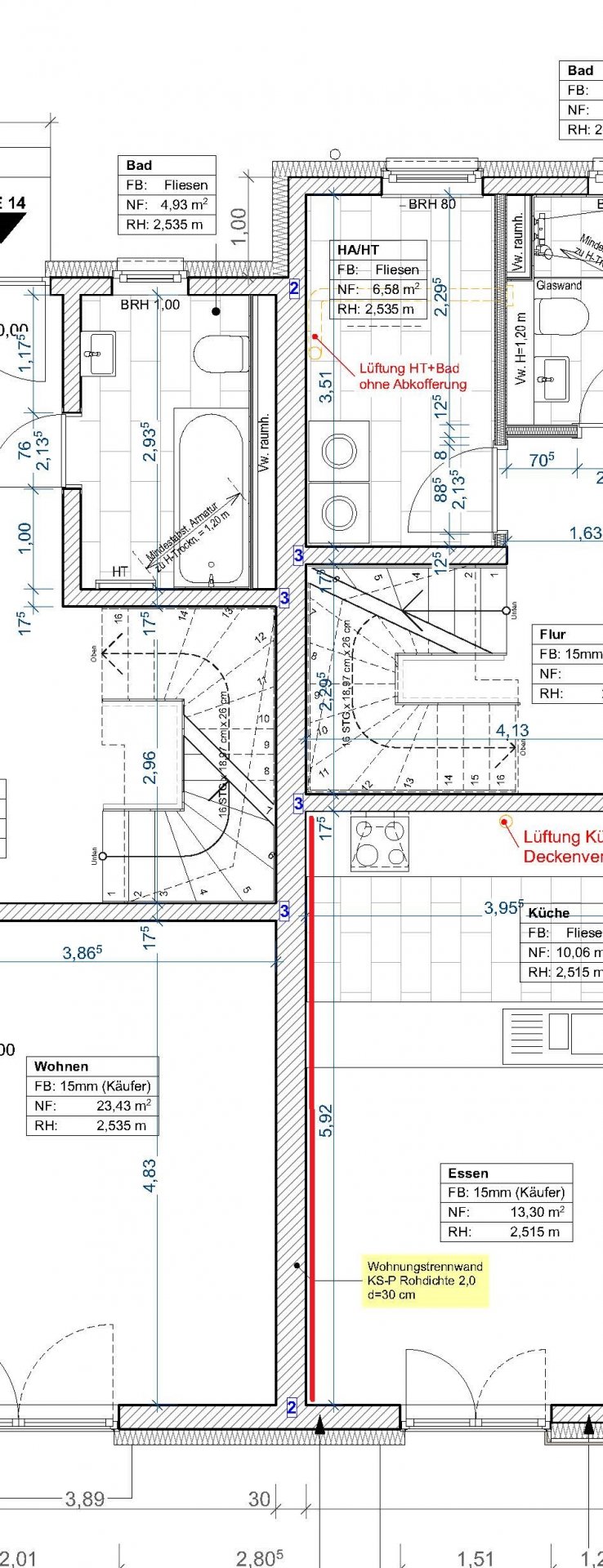

    Der Bauträger sagt, und so steht es auch im Vertrag, dass die Wohnfläche um 2% unterschritten werden darf. Das hält er ein. Ich habe nochmal die beiden Situationen an der Trennwand eingestellt. Nur an den beiden rot markierten Stellen sollen wohl Vorsatzschalen eingebaut werden. Der Raumverlust ist daher nicht sonderlich hoch, im OG aber auf Grund des kleinen Kinderzimmers trotzdem schmerzhaft.
    Was siehst du als Thema bei der Elektroinstallation?

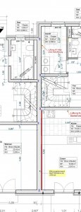

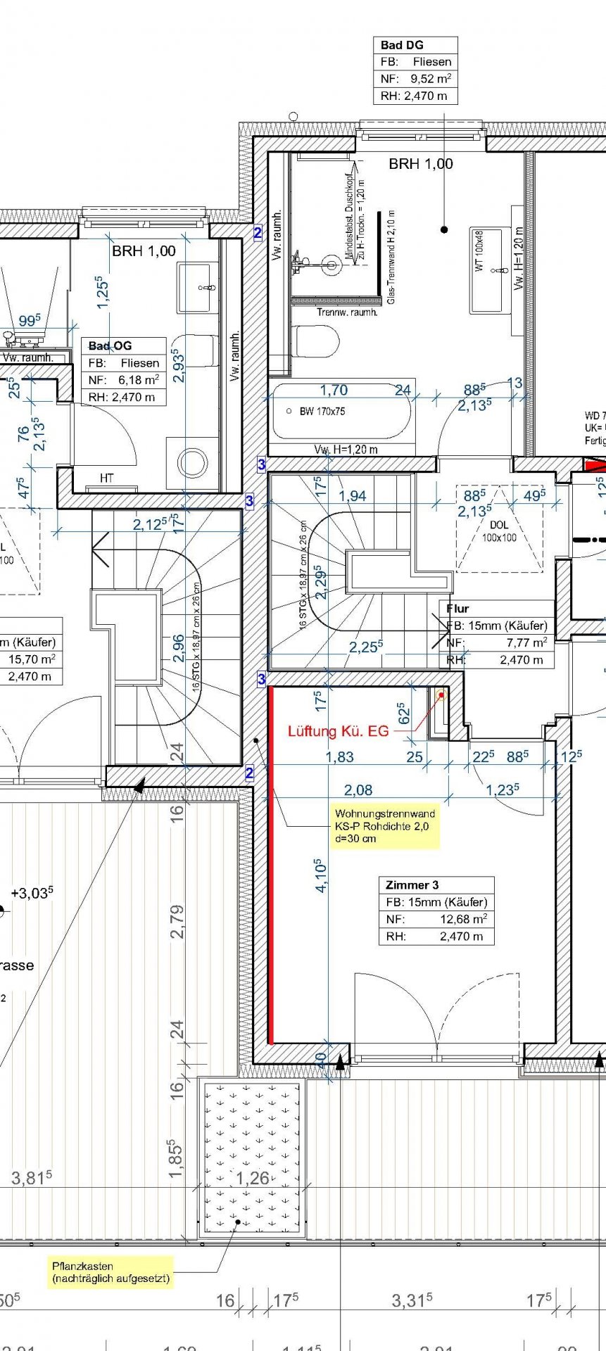

    Siehe angehängte Bilder.

    Google mal zu "Vorsatzschale" oder auch " biegeweiche Vorsatzschale" (Knauf, Rigips o. ä.) Sowas wird es dann, entsprechend Vorschlag des Schallschutzgutachter, sein.
    Zu klären wäre ob Eltinstallationen oder Zusatzlasten (Hängeschrank, Fernseher) die Schalldämmwerte dann wieder verschlechtern.
    Die Schallnebenwege über die Innen- und Außenwände sowie der Betondecke wird man gar nicht weg bekommen.
    Wie schon geschrieben ist die Treppenanlage ein Risiko, Laufgeräusche u. a. werden wohl zum Nachbarn übertragen werden. Ob im zulässigen oder unzulässigen Bereich geht nur über Messungen.
    Beim Bad, wird man mal sehen, ob man sich da gegenseitig unzulässig laut hört. Schließlich
    sind da zum Beispiel die Gestelle der WC- Spülkästen an einer gemeinsamen Wand befestigt.
