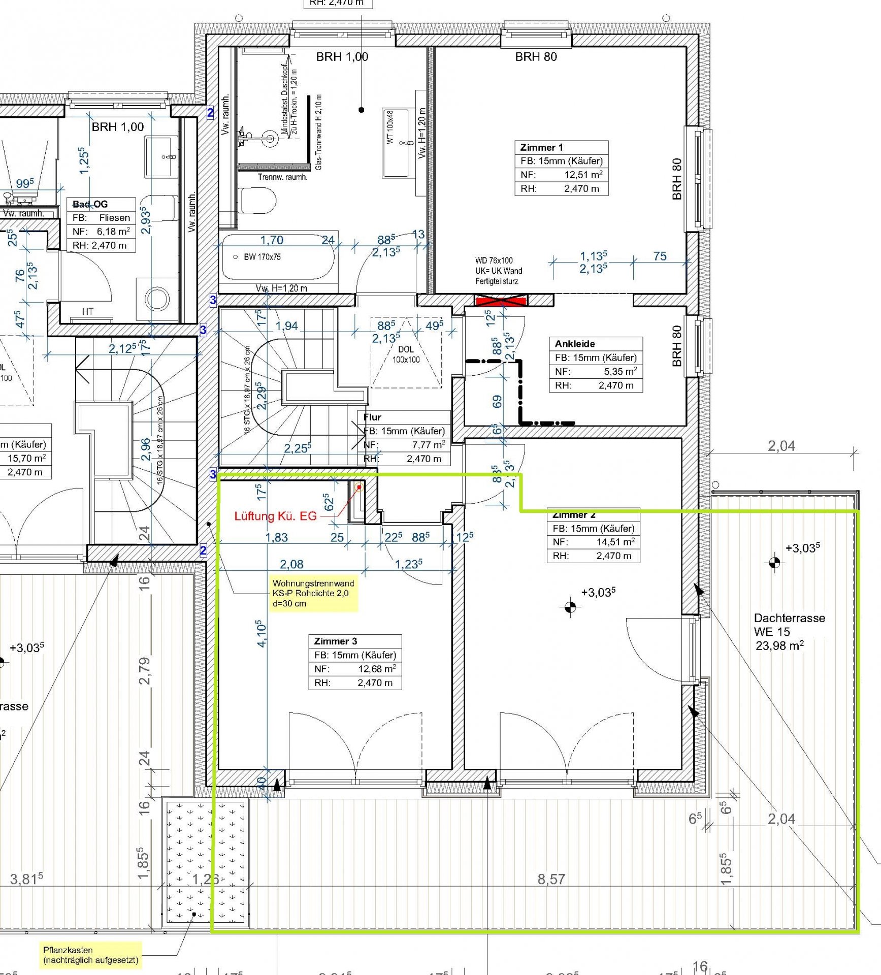

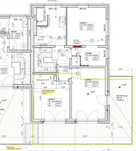

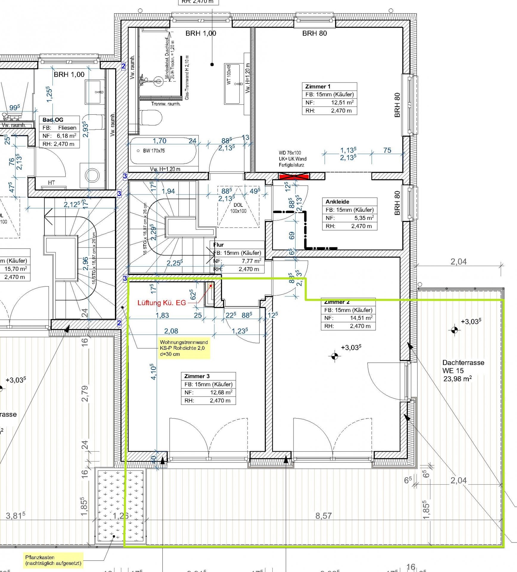

  13. #53 pacmansh, 11.08.2023
    pacmansh
    pacmansh
    03.02.2022
    28
    Es hat gedauert, Ich habe nun die Werte der Messungen erhalten. Es handelt sich um einen recht stark gekürzten Bericht, den mir der Bauträger zur Verfügung gestellt hat. Eine Veröffentlichung im Internet wird ausdrücklich ausgeschlossen, weswegen ich hiervon erstmal absehe. Dennoch möchte ich gerne die gemessenen Werte mit euch teilen.
    Anbei erhaltet ihr noch einmal den Grundriss. Meine Einheit ist rechts zu finden. Der Grundriss ist vom Obergeschoss, das Wohnzimmer im EG (der einzige angrenzende Schutzbedürftige Raum) habe ich in grün zur Orientierung eingezeichnet.
    Folgende Werte wurden gemessen:
    Trennwand Erdgeschoss R'w (C; Ctr): 65 (-2;-5) dB
    Trennwand Obergeschoss Dn,w (C; Ctr): 65 (-2;-5) dB (Trennfläche kleiner 10m²)
    Treppe mittlere Wohneinheit zu unserem Wohnzimmer L'n,w (C1): 33 (-2) dB
    Geschossdecke zu unserem Wohnzimmer, Bad EG ist direkt unter Bad OG und grenzt bei uns an den Technikraum.
    aus Bad OG: L'n,w (C1): 40 (-1) dB
    aus Bad EG: L'n,w (C1): 33 (-5) dB
    Über eine Einschätzung würde ich mich freuen. Ein Termin mit dem Anwalt hinsichtlich des weiteren Vorgehens bzgl. der einschaligen Trennwand und den Schallanforderungen folgt nächste Woche.
  14. #54 pacmansh, 22.08.2023
    pacmansh
    pacmansh
    03.02.2022
    28
    Ein kleiner Versuch das Thema nochmal hochzuschieben. Ich wäre interessiert an einer Einordnung der gemessenen Werte. Da der Schallgutachter vom GU bezahlt war, kann ich hier keine Rücksprache halten. Zielsetzung war zunächst, dass der GU sich gegenüber dem Bauträger absichert, dass die Mindestwerte gem. DIN 4109 eingehalten werden. Entsprechend sieht der Gutachter die Anforderung als erfüllt an. Messergebnis über den Frequenzbereich liegen mir nicht vor, ich habe nur eine ser abgespeckte Version erhalten.
    Mein Verständnis ist aktuell wie folgt:
    - Luftschall EG/OG ist mit 65dB etwas schlechter als das von mir mindestens erwartete Niveau von mind. 67dB.
    - Bedeutet (C; Ctr): (-2;-5) dB, dass im Spektrum C der Wert 2 dB schlechter ist, also 63dB? Ctr sehe ich nicht ganz so relevant an
    - Die Entkopplung der Treppe scheint etwas gebracht zu haben. Der Wert ist mit 33dB gut, auch niederfrequentere Gehgeräusche schneiden noch gut ab
    - Die Geschossdecke EG, also die gemeinsame Bodenplatte hat ebenfalls einen ordentlichen Wert
    - Der Wert vom Bad OG des mittleren Hauses zu unserem Wohnzimmer im Süden macht mich allerdings stutzig. 40dB scheint mir an der Grenzen zu sein bzw. knapp über den von mir erwarteten Wert. Ich weiß, dass auch Messungen aus dem Flur OG mittleres Haus gemacht wurden, diese finden sich allerdings nicht im Bericht. Ist es zu erwarten, dass Gehgeräusche aus dem Bad des Mittelhauses auch in den Kinderzimmern/Schlafzimmer in unserem OG zu hören sind oder wird der hauptsächliche Schallweg nicht die Geschossdecke sondern die Haustrennwand in unser Wohnzimmer sein?
    Vielen Dank im Voraus.
