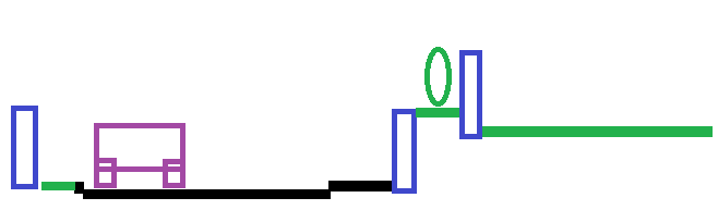

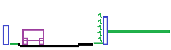

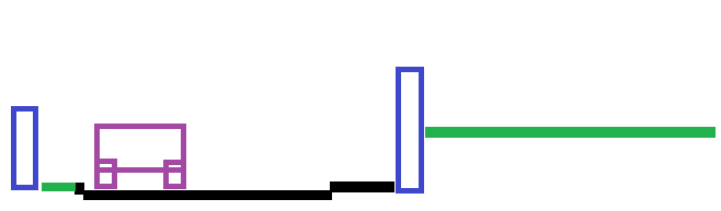

    entlang einer Seite meines Grundstückes verläuft eine Ortsstraße. Auf der anderen Seite der Straße ist eine Mauer, etwa 180 cm hoch. Diese wirft derzeit den Schall bei vorbeifahrenden Autos auf unser Grundstück.
    Die Straße ist eigentlich eine 30er Zone, die allerdings zu kurz ist, und somit nur den Effekt hat, daß auf Höhe unseres Hauses schon wieder beschleunigt wird.
    Ich denke nun darüber nach auf meinem Grundstück entlang der Straße eine 2,5 m hohe Mauer zu machen. Da mein Grundstück hinter der Mauer etwa 1 m höher ist als die Straße, befürchte ich nun, daß meine Mauer keinen Vorteil, sondern sogar einen Nachteil besorgen könnte.
    Hier mal meine Varianten: Alle Varianten hätte ich mit Schalungssteinen gemacht, die ich mit Armierungen verstärkt und Beton ausgegossen hätte. Die Stärke wäre etwa 20-25 cm. Ich hätte diese Steine dann verputzt.
    Variante 1: Mauer direkt am Gehweg, Höhe 2,5 m.
    Variante 2: Mauer unterbrochen: erster Teil 1,5 m, nächste Mauer etwa 1 m dahinter, Höhe 1 m. Dazwischen eine Bepflanzung
    Variante 3: die Mauer mit Höhe 2,5 m etwa 50 cm nach innen versetzt, mit wildem Wein bepflanzt und diesen an der Mauer hochgezogen.
    Leider habe ich im Internet nur eine wissenschaftliche Quelle vom Frauenhofer Institut zum Thema privatem Lärmschutz gefunden. Allerdings nie mit der Konstellation, daß gegenüber auch eine Mauer ist.
    Hat jemand eine Ahnung wie sich diese Konstellation auswirkt? Welche Variante wäre demnach die bessere?
