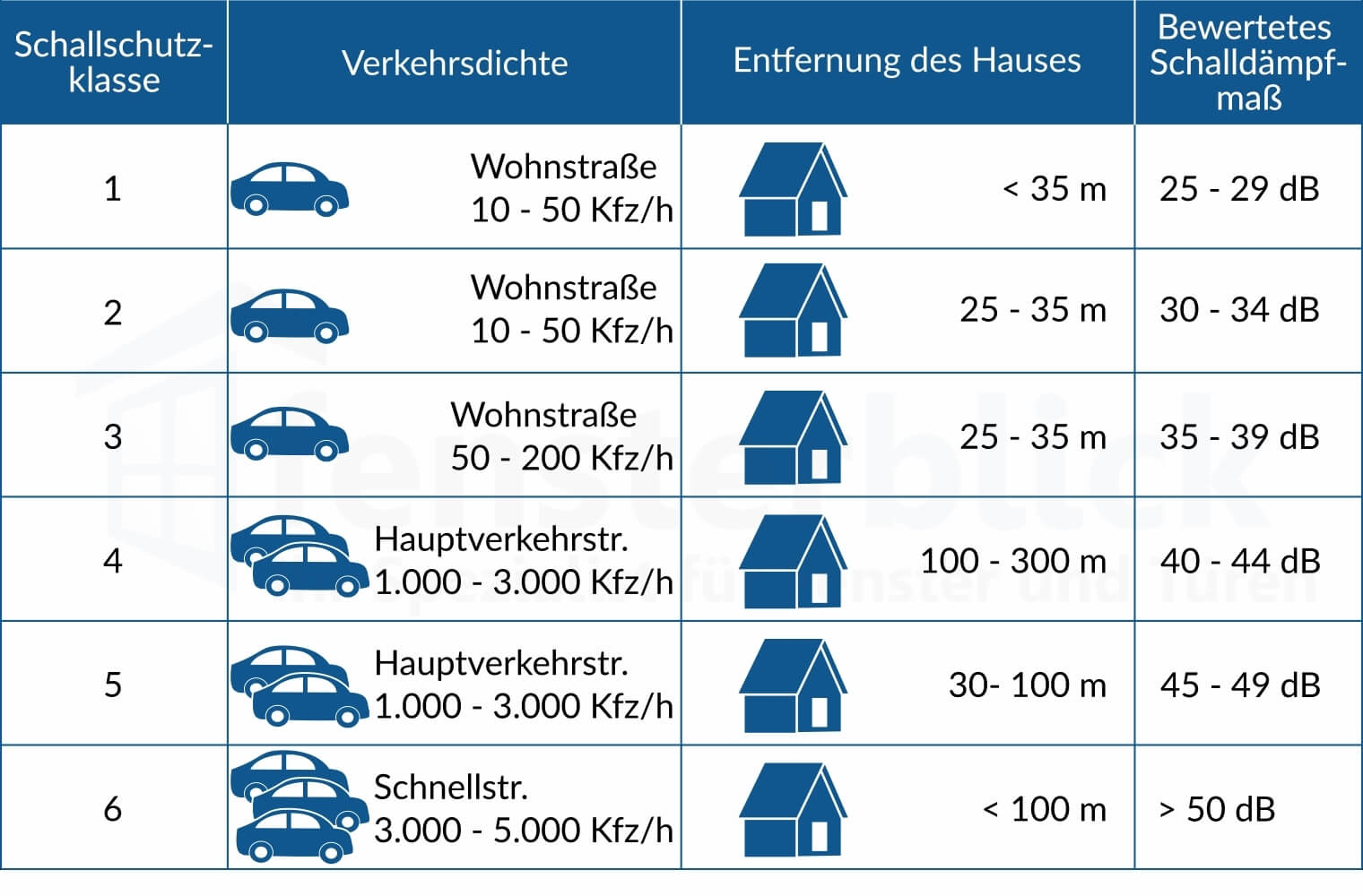

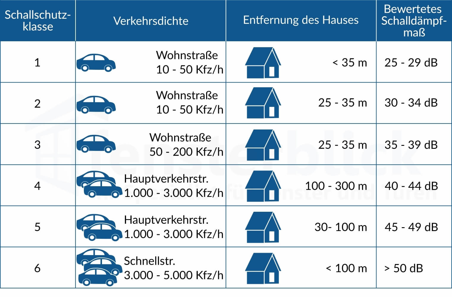

    Hallo Kai
    Ich gehe von einem Neubau Mehrfamilienhaus oder sogar eine komplette Wohnanlage aus.
    Dafür gibt es dann eine Baugehmigung, einen Wärmeschutz- und ein Schallschutznachweis Danach wird gebaut. Die Empfinglichkeit einzelner Personen spielen dabei natürlich keine Rolle.
    Fenster haben Schalldämmwerte und werden in Schallschutzklassen eingeteilt.
    Fenster zur Straßenseite haben dann z. B. einen besseren Dämmwert, als Fenster zum Innenhof ...
