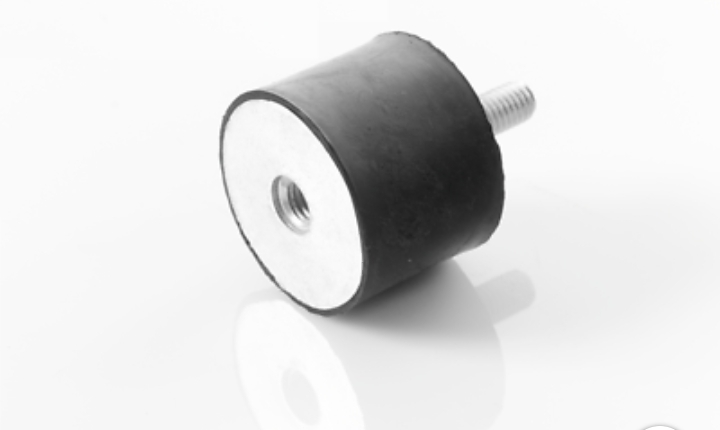

    Vielleicht könnte man einen Silentblock in der Art
    Dazwischen schrauben

    Aber ich glaube die sind nicht auf Zug geeignet.

    Hab grad mal geschaut (sonst kann ich wieder nicht schlafen) es gibt auch Schwingungsdämpfer die auf Zug belastbar sind
