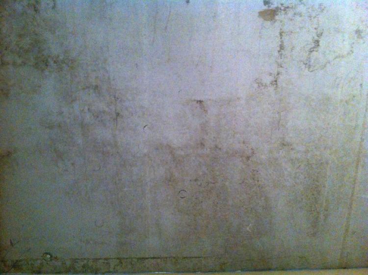

    habe jetzt eine "blöde Frage" und zwar wie würde ich an den Wänden eines Fertigkellers (Glatthaar) Reste von Schalöl erkennen welche ich vor Farbanstrich etc. entfernen sollte?
    An den Wänden hat es verschiedene Verfärbungen welche sich neutral trocken anfühlen und aus dem Bauch heraus haftend wirken.

    Die von Glatthaar gelieferte wände sind eigentlich sehr glatt und frei von Schalöle und andere Substanzen.
    Haben Sie fotos?

    Schalöl sollte kein Problem sein. Schlecht wäre nur, wenn flüssige Nachbehandlungsmittel, auch Curingmittel genannt, verwendet wurden. Diese hinterlassen einen dünnen Film auf der Oberfläche, der sich bei weiteren Bearbeitungen der Flächen (z.B. durch einen Anstrich) negativ auf die Haftung auswirkt (deswegen auch beispielsweise im WHG-Bereich, wo planmäßig Beschichtungen auf den Beton appliziert werden, nicht zugelassen). Die Nachbehandlungsmittel sind aber nicht sichtbar. Ggfs. bei Glatthaar nachfragen, ob so etwas verwendet wurde.

    hier ein Bild dieser Stellen:
