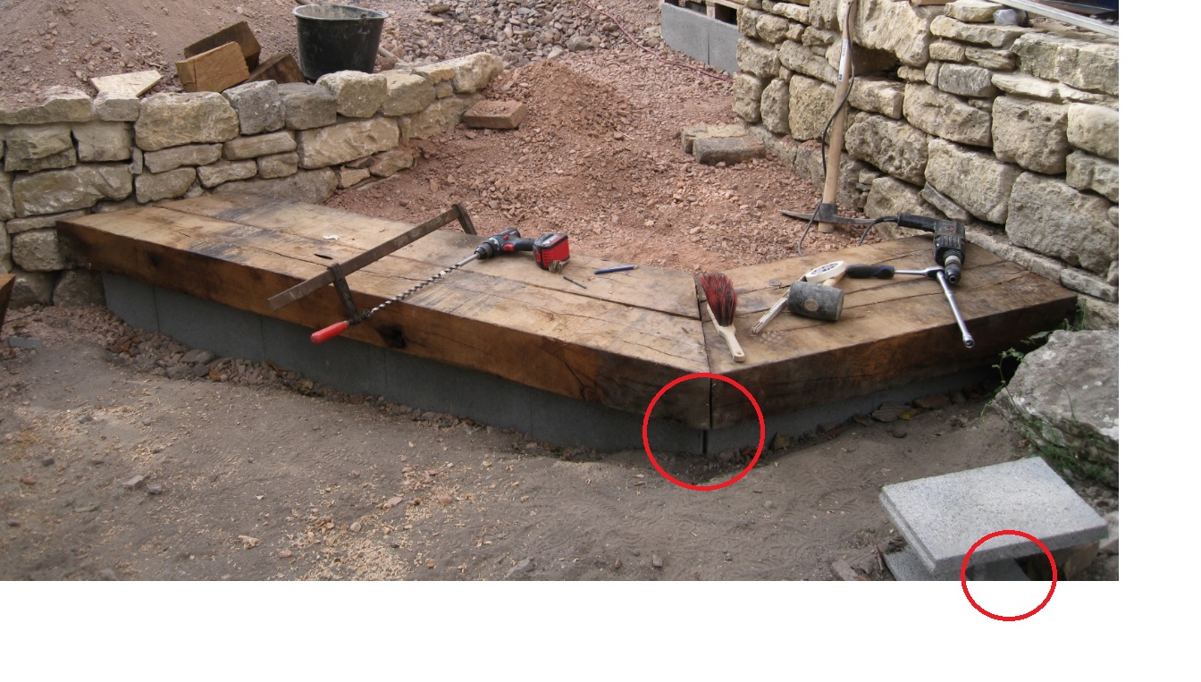

    Wir möchten unser Grundstück teilweise etwas anheben und wollen zu diesem Zweck eine Stützmauer aus Betonschalsteinen bauen. Leider ist unser Grundstück nicht rechtwinkelig, so dass bei der Stützmauer spitze und stumpfe Winkel vorhanden sein werden.
    Wie realisiert man das mit Betonschalsteinen ohne das einem der Beton an den Ecken ausläuft?

    Man schneidet und stellt nen Brett davor, was gut gesichert ist...

    Ok, an sowas in der Art hatte ich auch erst gedacht. Dachte bloss es gibt vielleicht noch einen "professionelleren" Weg. Aber dann werden wir das so auch machen und hoffen das die Konstruktion hält. :-)

    Keine Ahnung wieviel Arten von Schalsteinen es gibt. Die ich hatte/habe sind auf beiden Seiten offen, wenn es nicht gerade ein Abachlussstein ist. Wenn einen Seite der Wand kürzt, hat man den Stein quasi wie auf Gährung geschnitten.

    Ich hab leider kein Bild, wo nur die Schalsteine zu sehen sind. Ich hoffe hier ist erkennbar, wie ich es meine.
    Ich hatte den Vorteil, dass man die Schalsteine - insbesonder die Schnitte am Ende nicht mehr sieht.

    Vielen Dank! Kann man noch erkennen / erahnen.
    Ich flexe die Steine auf Gehrung und werde dann ein Schalung aus Holz am Winkel befestigen. Falls das nicht halten sollte, "freut" sich der Bauer über eine neue Bodenplatte auf seinem Feld. :D
