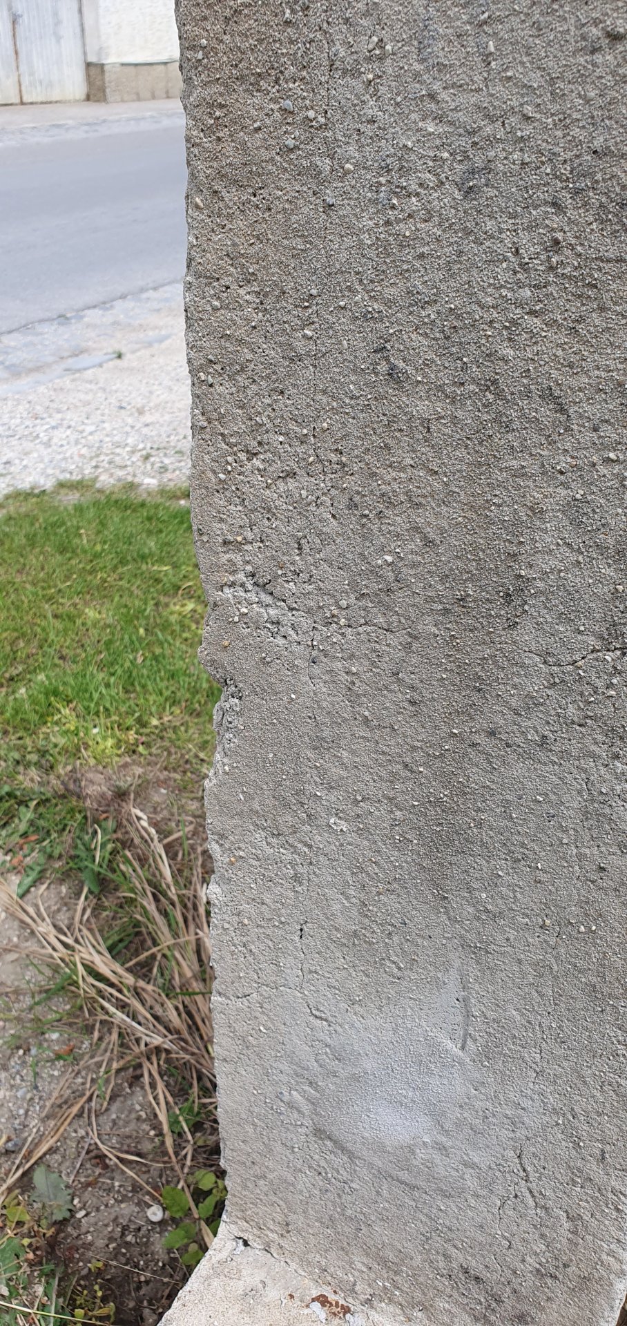

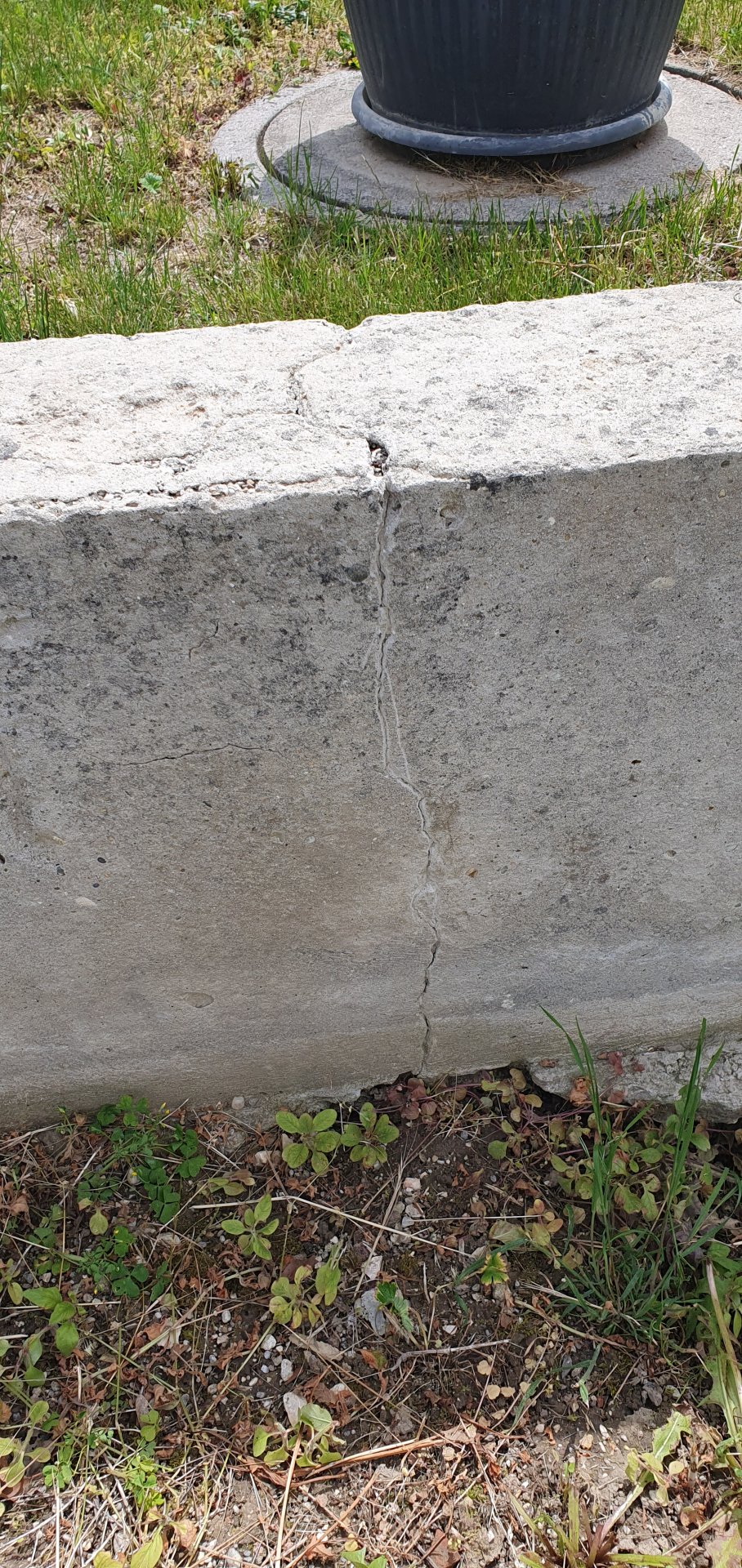

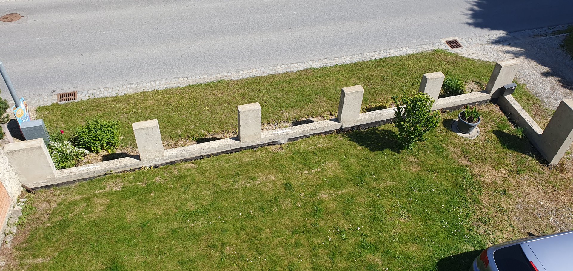

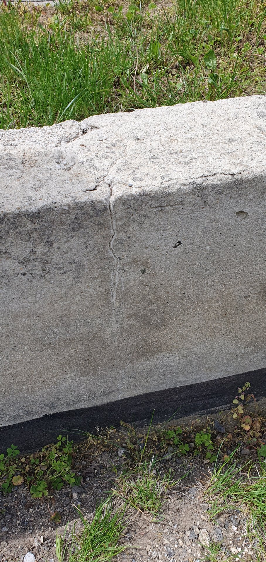

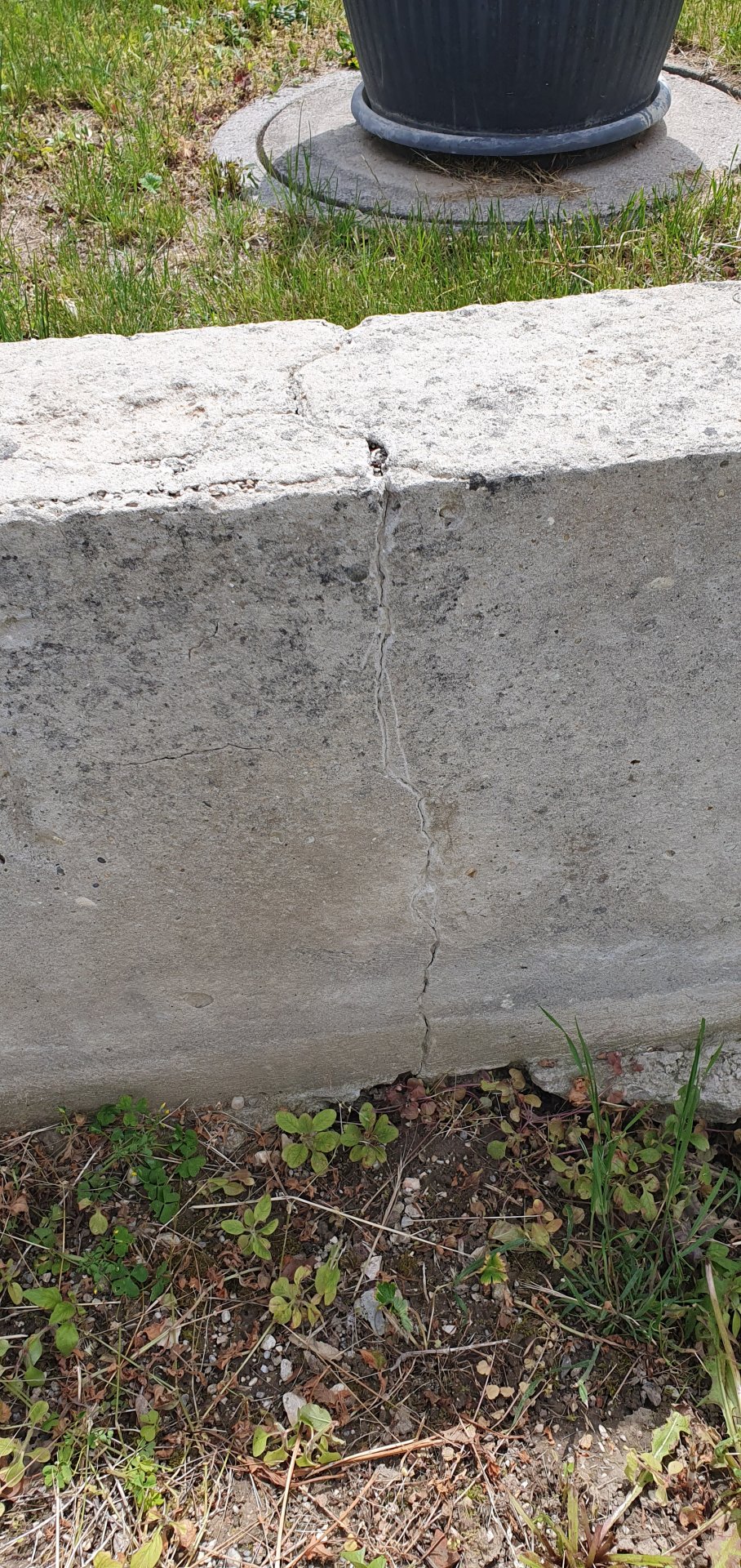

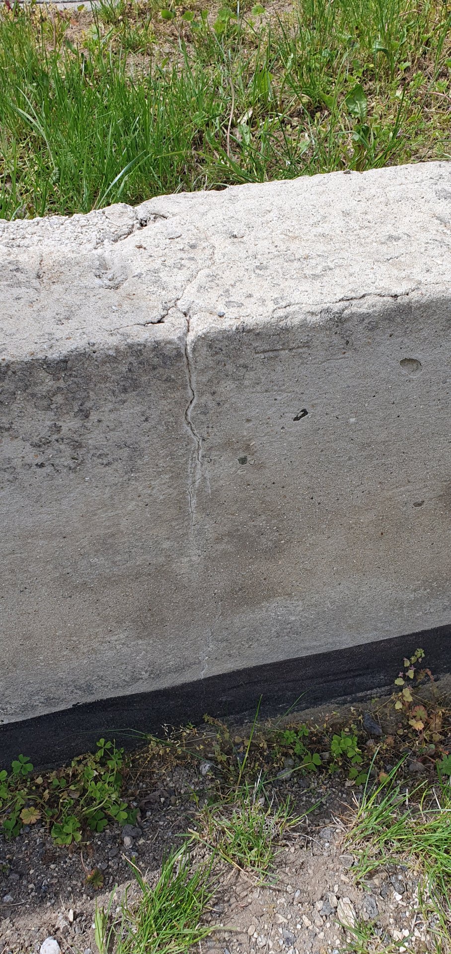

    Hallo, ich hab vor meinem Haus eine ~ 60 Jahre alte Gartenmauer aus Schalsteine. Es haben sich ein paar Risse gebildet, die Kanten sind beschädigt und optisch schauts auch nicht so fein aus, was würdet ihr da machen? Nur Risse auskratzen und Kanten ausbessern, oder gesamt Armierungsgitter mit Kantenschutz einarbeiten? Danke für eure Meinung...mfg

    Abdeckung der Draufsichten mit genügend Überstand und Tropfkanten, Risse mit Gewebearmierung überarbeiten, Kantenschutz setzen und alles neu verputzen.

    Danke für die Antwort, sollt ich dann gleich die gesamte Mauer Netzen? In welche Schichtstärke sollte hier aufgereagen werden? Ich habe die alten Zaunelemente renoviert und die passten vorher schon ziemlich genau ohne viel Spiel, dh ich hab nur wenige mm Platz, und welchen Kantenschutz würdet uhr empfehlen? Danke
