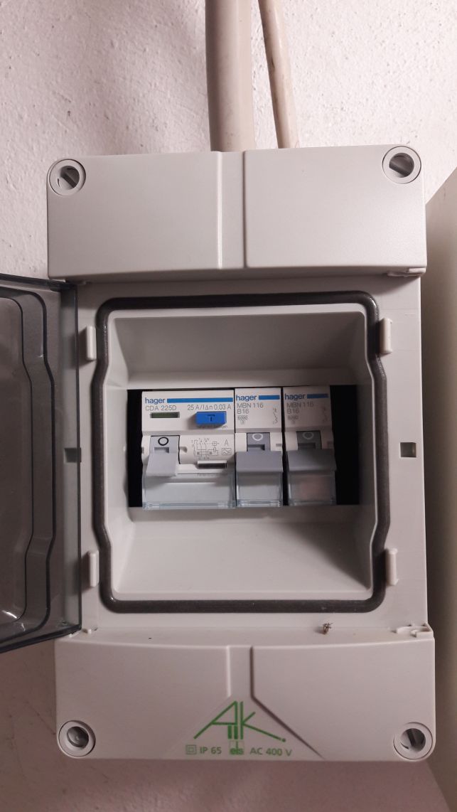

    bei mir ist die Garage mit einer zusätzlichen Sicherung abgesichert, diese geht in einen kleinen zusätzlichen Schaltschrank. Aktuell habe ich in der Garage nur 240V.
    Nun Brauche ich 400V, lasse das einen Bekannten Elektriker anschliessen.
    Mich interessiert nur vorab, ob der abgebildete zusätzliche Schaltschrank für die Nachrüstung der 400V Sicherung geignet ist (hätte dann ja beide, 400V und 240 Garage denke ich) - oder ich noch weitere Ausgaben haben werde.
    Eine zusätzliche Leitung werde ich natürlich noch verlegen (nicht anschliessen, wie gesagt macht das ein Fachmann).

    Wenn Du "weiter vorne" in der Leitung einen RCD hast, dann sollte der für einen passenden LS-Schalter reichen.
    Sollte kein Fehlerstromschutzschalter vorhanden sein, brauchst Du einen RCD/LS-Kombischalter.
    Kuck Dich mal hier durch:
    FI/LS 3ph B16A at DuckDuckGo

    Der aktuelle verbaute FI ist zweipolig.
    Vermutlich ist er nicht zum Spaß verbaut.
    Im „schaltschrank“ eher Nähkästchen kann man vermutlich aber die notwendige Verkabelung unterbringen und den FI kann dein Elektriker durch den notwendigen tauschen.
    Ist denn überhaupt eine entsprechende Zuleitung zur Garage vorhanden?

    wenn Du einen Elektriker bestellst, soll der Dir gleich einen einreihigen Sicherungskasten mit 12 Einheiten (also Standarf-Breite) da hin bauen. Die Plastikkästen kosten nicht die Welt. Da hast du dann wenigstens noch etwas Platz, wenn doch noch irgendwann weitere Sicherungen notwendig werden.
    In die kleine Plastikschachtel auf dem Foto paßt das Zeug jedenfalls nicht rein.

    Ich denke mal mindestens eine zusätzliche Sicherung sollte er noch haben wenn er dreiphasig arbeiten will.
    Dann wird’s wohl nix mit dem Kästchen

    Mindestens eine? Das würde bedeuten, daß er die normalen 230V Steckdosen mit auf eine Phase der 400V Drehstormsteckdose klemmt? Das wird nichts. Sowas sichert man einzeln ab. Wenn man schon dabei ist und eh neu verlegt, wäre evtl. auch neben der 16A Drehstromsteckdose auch eine weitere 32A Drehstromsteckdose sinnvoll.

    Mindestens. Mindestens wenn er einen Drehstromanschluss in der Garage haben will.
    Wenn er Licht und normale SD haben will dann mehr.
    So ein Kasten kostet nicht die Welt
