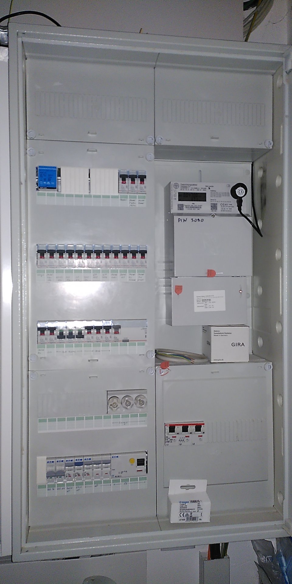

    Kann man anhand des Bildes beurteilen, ob bei dem Zählerschrank noch eine Wallbox angeklemmt werden kann?
    Mit viel Quadrat schließt man eigentlich eine Wallbox an?

    Ne 11 kW Wallbox geht eigentlich immer
    Von daher würde ich auf Basis des Photos einer relativ neuen Anlage davon ausgehen dass das problemlos geht
    Auch wenn rechnerisch evtl. Sogar 4qmm für 11kW reichen würden werden wallboxen in der Regel der Einfachheit halber mit 6 oder 10 Quadrat angeschlossen

    Danke. Dann frag ich mal bei meinem Eli an, ob der mir sowas einbaut. Da kommt er auf alle Fälle nicht umsonst vorbei.
