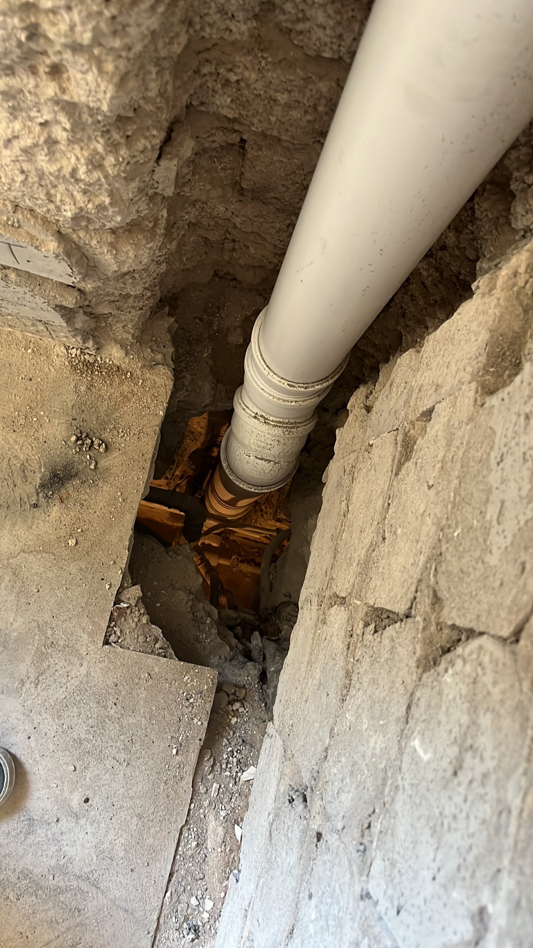

    Hallo Zusammen
    der Wasserinstallateur hat in bestem Altbau ein marodes Fallrohr ausgetauscht.
    Das Loch im Boden ist etwa 0,4-0,5 qm und zeitnah soll da Beton rein.
    Allerdings ist die Schalung dicht zu bekommen an der Stelle sehr schwierig, da weitere Leitungen in der Nähe sind und das Schalungsbrett genau angepasst werde muss.
    In jedem Fall werden aber Lücken bleiben.
    Was für Möglichkeiten habe ich die abzudichten?
    Viele Grüße Johannes
  2. #2 Fred Astair, 18.03.2022
    12.009
    5.997
    Statt Brett eine XPS- oder PUR-Platte nehmen und mit dem Messer zurechschnitzen. Rest mit Lappen oder Schaum dichten.
