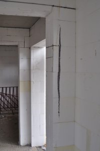

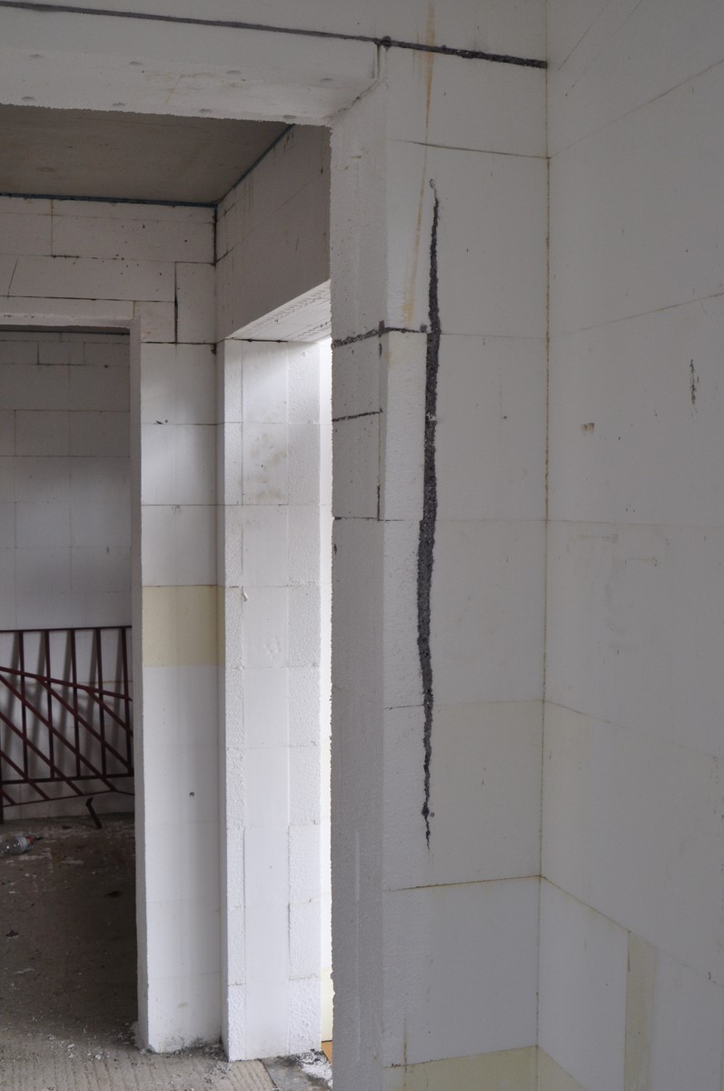

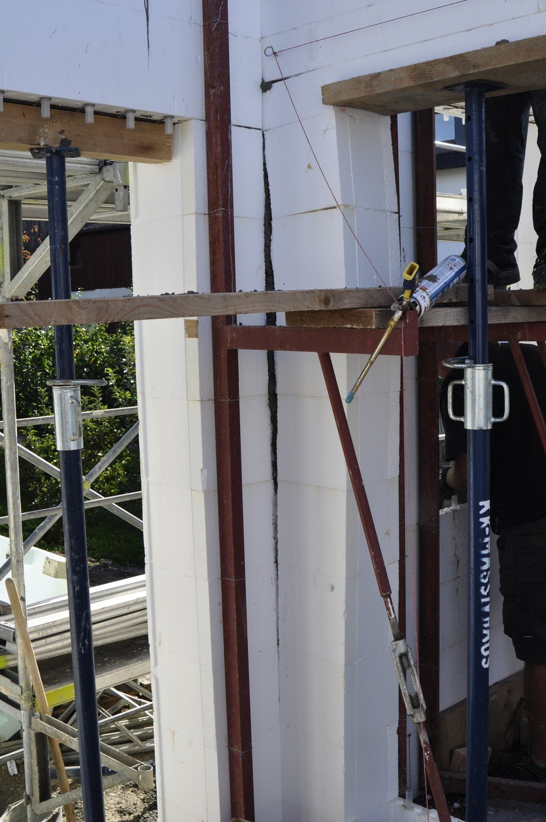

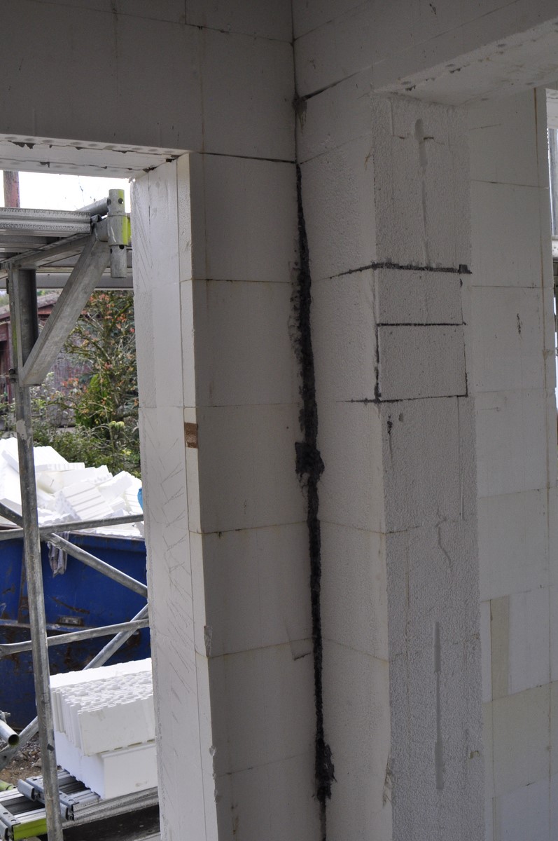

    wir bauen aktuell ein Einfamilienhaus mit einem GU und haben ziemlichen Ärger.
    Aktuel strittig ist die Bewertung der ausgeführten Betonarbeiten. Im konkreten Fall handelt es sich um die Ecke zwischen HaustürSturz-Ecke-KlotürSturz. Also ein meiner Meinung nach statisch nicht ganz inkritischer Bereich, da es sich wohl komplett um tragende Wände handelt. Im Eckbereich gibt es auch zusätzliche Bewährung, da wir uns in einer ausgewiesenen Erdbebenzone 2 befinden....
    Auf den Bildern ist ganz deutlich der etwa 1m lange vertikale Riss in der verlorenen Schalung zu sehen. Dieser ist wohl am Ende der Betonierarbeiten aufgetreten. Es wurde daher in diesem Bereich auch nicht verdichtet; btw es gab nur ein Gerät hierfür. Eine 1m lange Rüttelflasche bei einer Wandhöhe von >2m....
    Man sieht auf den Bildern auch, dass der ganze Bereich des Türsturz sich verdreht hat. Es kam hierbei also während! dem Abbinden zu einer Volumenvergrößerung der Schalung...
    "Behoben" wurde dies wohl nun augenscheinlich einfach indem man die verlorene Schalung/Dämmung bearbeitet hat...
    Wir haben nächste Woche nach langem Drängen einen Gesprächstermin mit dem Geschäftsführer der Firma, der auch laut Bauantrag an sich der Bauleiter wäre. Lässt sich aber von einem Mitarbeiter "vertreten", der aber bei den Betonierarbeiten z.B. gar nicht anwesend war und von mir auf die Baustelle zitiert wurde nachdem alles schief lief...
    Ich wäre euch wirklich sehr dankbar, wenn ihr eure Meinung dazu kund tun könntet. Wir haben zwar davor noch einen Termin mit einem von uns bestellten Sachverständigen, aber da weiß man ja leider auch nie so ganz wie fähig die sind..
    Durch die Stelle, die allgemein schlechte Ausführungsqualität und darüber hinaus noch die Erdbebenzone 2 kommen bei mir halt immer stärker die Bedenken bezüglich der Standsicherheit im Erdbebenfall auf. Klar, das ist ziemlich unwahrscheinlich, aber wir zahlen ja deswegen auch vermutlich mehr...
    Zudem habe ich schon sehr deutliche Bedenken, das man das wirklich so akzeptieren muss.
    Meiner Meinung nach muss der Bereich teilabgerissen und neu gemacht werden. Pech halt, dass die Decke und das OG inklusive Dach drauf sind... Meiner MEinung nach können die sich da auch nicht raus reden, das man das jetzt nicht mehr machen könnte.
    Es sokkte eigentlich möglich sein, das ab zu stützen und dann entsprechend zu entfernen, neue Schalung und dann von unten mittels Beton zu verpressen. Ist natürlich Aufwändig wie sau aber irgendwo auch nicht mein Problem....
    Danke schon mal für eure Hilfe.

  5. #5 Fabian Weber, 10.11.2019
    16.569
    6.611
    Die bundesweit tätige Gruppe arbeitet ja trotzdem mit Fremdfirmen.
    Also ich denke das kann man heilen. Der Beton hat den Ytong halt weggedrückt, das macht die Betonstütze erstmal nur dicker.
    Jetzt muss der Ytong halt wieder zurückggebaut und neu aufgemauert werden, oder er wird geradegesägt.
    Da haben die Jungs den Betondruck bisschen unterschätzt, kommt vor.

  8. #8 Fabian Weber, 10.11.2019
    16.569
    6.611
    Ok aber Du musst ja deine Innenwände nicht dämmen, also wegraspeln die Beule.
    Insgesamt schlägst Du hier mit viel zu vielen Mängeln auf, das schreit ja förmlich nach einem Gutachter + Anwalt.

  12. #12 Skysnake, 10.11.2019
    Skysnake
    Skysnake
    10.11.2019
    34
    Nein, Innenwände sind sofern tragend auch so ausgeführt, nur mit jeweils den 54mm EPS auf jeder Seite. Nicht tragende Wände werden in Ständerbauweise mit doppelter überlappend beplankten Rehgibsplatten ausgeführt.
    Naja, das ist nen "ganz normaler" Dämmstoffdübel. Sprich der hält nur im Betonkern und ansonsten muss er halt 54mm quasi abstehende Last tragen. DAdurch muss die Festigkeit halt relativ hoch sein, also relativ hohe Querschnitte verwendet werden. Ansonsten aber kein Hexenwerk.
    Der Abstand zur Außenwand beträgt keine 30cm. Damit ist dieses Bauteil als thermisch angekoppelt zu betrachten. Das muss also gedämmt werden an der Stelle.
    Und dir ist schon klar, dass die Schalung während! dem teilweisen abbinden gerissen ist und danach nicht verdichtet wurde? Sprich es ist davon auszugehen, das kein richtiger Verbund zur Bewehrung in diesem Bereich vorhanden ist. Und an der Außwand im Bereich von zwei Türstürzen (Eingang doppelte Breite ca) empfinde ich das aus statischer Sicht als geringfügig bedenklich. Zudem liegt in dem Bereich auch ein Deckenelement auf. Ok das liegt auch noch an anderen Stellen auf, aber der Bereich ist meiner MEinung nach definitiv tragend. Ach und wir sind wie gesagt Erdbebenzone 2...
    Ein Sachverständiger schaut es sich an. Da kauft man sich aber irgendwo auch immer die Katze im Sack ein. Genau wie beim Anwalt, den wir schon wegen einer anderen SAche eingeschaltet haben. Drittfirma die unser GU angeschleppt hat und dann "verschwunden" ist...
    Der Sinn ist das man tragende Wände hat ohne die Schalung zu stellen. Wobei an sich ist die Schalung nicht so das Ding. Man spart sich aber das komplette Anbringen des WDVS. Da kann man schon deutlich schneller bauen. Ok, auch bei der Schalung spart man sich weil ein Teil der Bewährung über die Schalung schon vorhanden ist. Da muss also kaum noch von Hand zusätzliche Bewährung gesetzt werden. Es sei denn wie bei uns baut man in einer Erdbebenzone...
    Siehe oben, wegen der Schalung nicht unbedingt, aber wegen Schlaung + WDVS und des doch deutlich reduzierten Arbeitsaufwands. MAn kann das schon in sehr kurzer Zeit machen. Auch richtig, wenn man Leute einsetzt, die das schon ein paar mal gemacht haben. Daran hat es aber scheinbar hier teilweise gemangelt. Zumindest einer der Arbeiter schien keine Ahnung vom Bau zu haben. Der wurde an unserer Baustelle angelernt wie mir schien...
    Sind zwar 2cm Putz drauf, aber ja, bei genug Schwung kann das passieren. PAssiert dir bei ner REhgibsplatte aber auch wenn dus drauf anlegst. Und ja, aus meiner Tätigkeit habe ich schon gesehen wie LEute das schaffen, genau wie komplett durchbrochene Zimmertüren etcpp.

  20. #20 Skysnake, 24.11.2019
    Skysnake
    Skysnake
    10.11.2019
    34
    Wir haben inzwischen die Dämmung entfernt an zwei Stellen. Man sieht keine Kiesnester etc.
    Man müsste jetzt noch den ausgequollenen Beton entfernen -Wärmebrücke- aber ansonsten wohl ok. Wobei der Sachverständige sich das auch nochmal selbst anschauen will. War leider an dem Termin verhindert...
