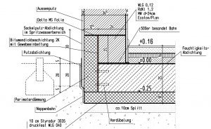

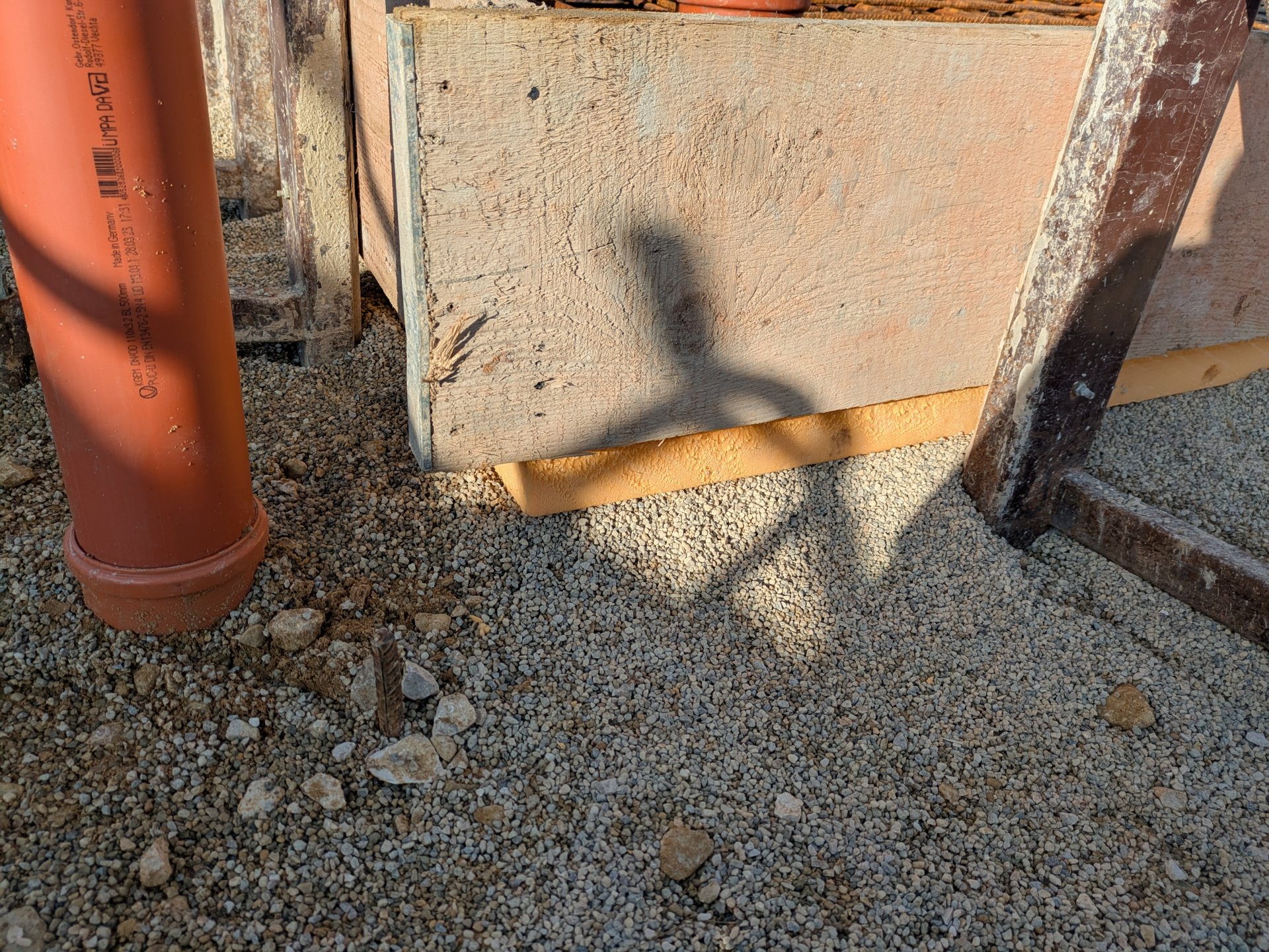

    bei uns wurde der Unterbau für die Bodenplatte fertiggestellt sowie Bewährung und Schalung für die Bodenplatte angebracht.

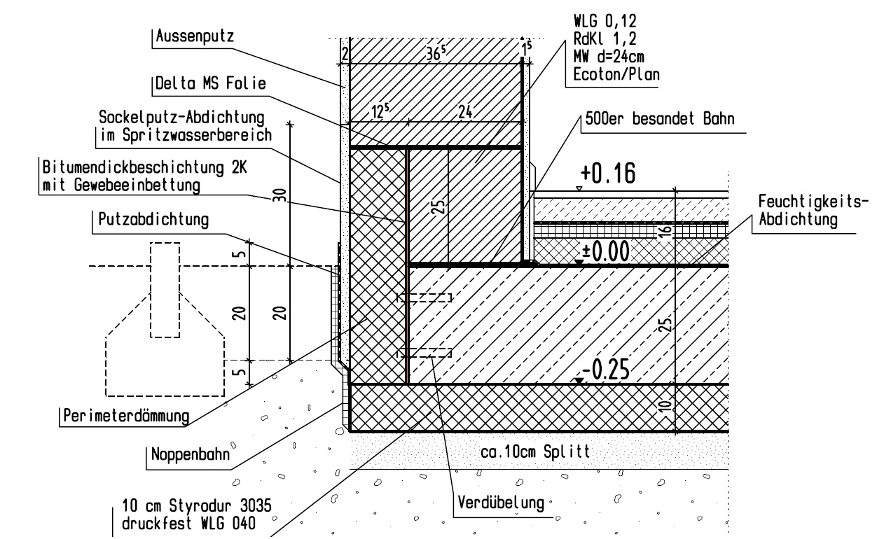

    Nun ist mir aufgefallen, dass in unserem Werkplan die seitliche Dämmung der Bodenplatte eigentlich auf der unteren Dämmung aufliegen sollte.
    Die Schalung der Bodenplatte schließt allerdings mit dem Styrodur Unterbau ab.
    Der Beton ist noch nicht gegossen worden.
    Muss das Styrodur zwingend aufliegen? Oder darf das auch nachträglich seitlich aufgeklebt werden?
    Ich bin mir nicht ganz sicher, ob das zu bemängeln ist.
    Vielen Dank

    Kann so oder so Ausgeführt werden.
    Geringfügige Druckverteilung ist vernachlässigbar

    Das ist O.K. und Praxisnah, die Schalung schließt komplett ab, was deine Frage angeht betrifft wohl die Komplettdämmung und die wird danach dadurch hergestellt, dass die Perimeterdämmung bis Unterkante Styrodur geht.

    Aufgrund der Normierung der Bauwerksabdichtung, ist hier die fachlich richtige Ausführung angewendet wurden , weiter geht es mit mechanischer Säuberung, Abdichtung und dann Anbringen der vertikalen/ stehenden Dämmung
    Das ist auch auf der ' Zeichnung' so dargestellt, leider hat hier einer noch Dübel / Anker mit eingezeichnet diese kommen natürlich nicht mehr.
