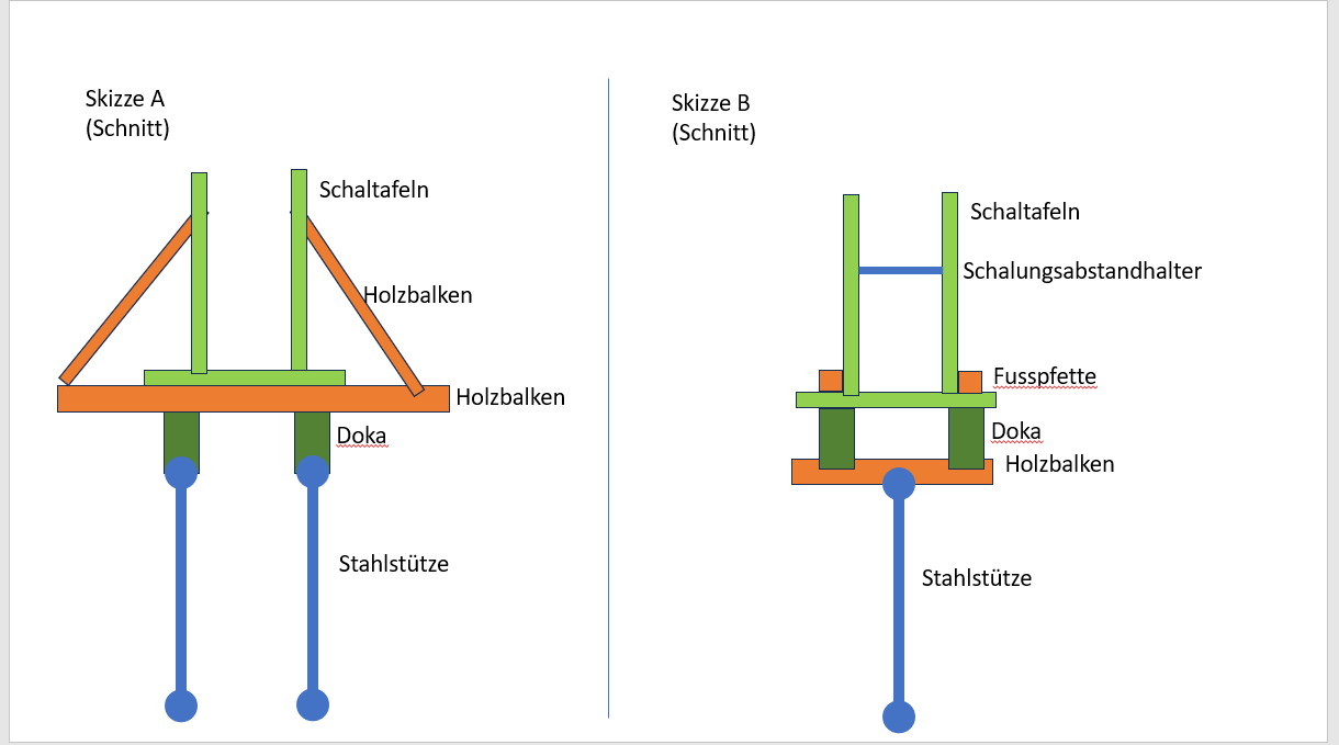

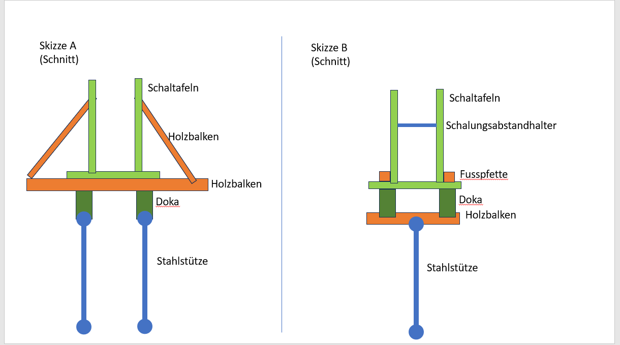

    Wir konnten nun heute die schmalen Betonwände fertigstellen und als nächstes kommt der Betonsturz..... Details siehe Skizze...
    Um es für uns einfacher zu halten , werden wir den Sturz und die Decke separat betonieren.
    Somit haben wir einen Sturz mit ca. 4,6m Breite / Höhe 0,4m (Tiefe 24cm), auf Betonwände welche ca. 80cm breit sind.
    Wie üblich werden wir nun links / rechts von den Betonwänden Dokas (horizontal) anschlagen.
    Da die Garage am Hang steht , kann ich die Dokas nur mittig (mit Querbalken) abstützen.
    Grundsätzlich habe ich die Frage, ob man im Bereich des Sturz ebenfalls Schalungsabstandhalter verwenden darf ?
    In den meißten Videos im Internet, werden die Schaltafeln aufwändig mit schrägen Holzlatten aufgebaut.
    Was ich damit meine, siehe Skizze A.
    Ich würde gerne die Tafeln wie in Skizze B aufstellen..
    Was meinst ihr dazu ??

    Ja , wieso nicht , wenn halt Bedenken hast nimmst die mit Wassersperre , allerdings wenn du die linke Variante wählst , schlag oben auf die Schaltafeln auch eine Stabilisierung.

    Das mit der Verstärkung ist verstanden

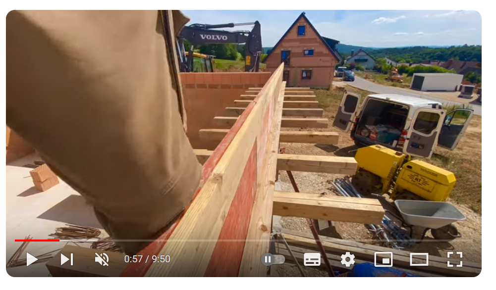

    In diesem Video sieht man das ganz gut :
    Anbei auch noch ein Screenshot davon .....
    Ich finde die Konstruktion ziemlich aufwendig ..
    Wenn die Schalungsabstandhalter erlaubt sind, werde ich mal mit Skizze B ins Rennen gehen.
    Ich werde die Schaltafeln dann seitlich auch mit Dokas verstärken.

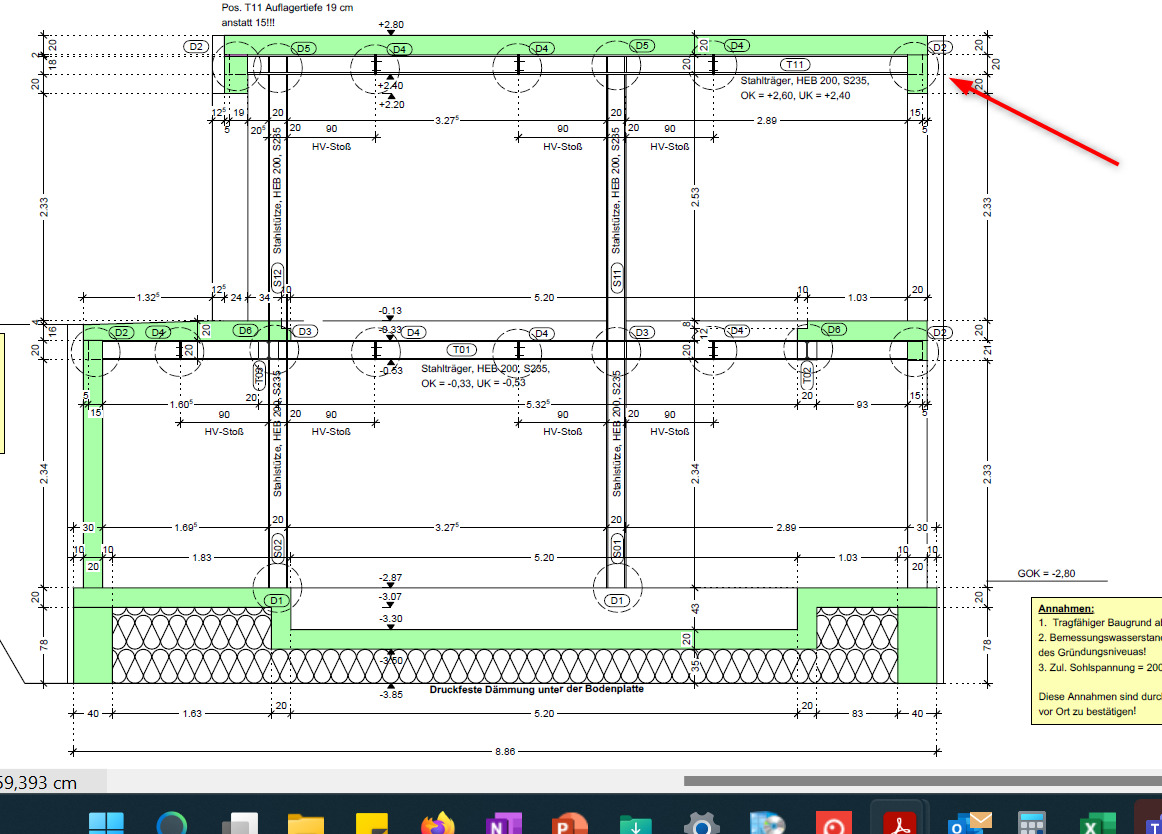

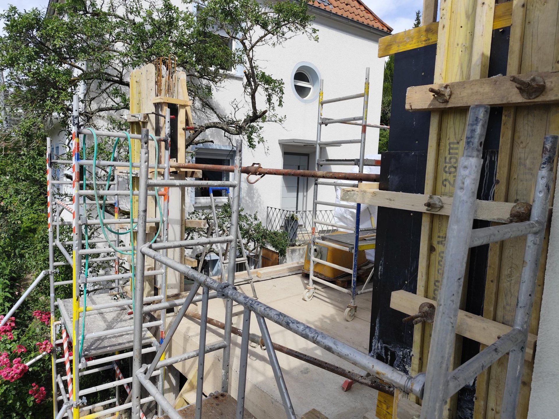

    Im Anhang mal ein Bild vom aktuellen Stand der Betonwände links / Rechts

    nope da befinden wir uns noch in der Garage, was evtl. später mal, wenn ich in REnte bin in einen Wohnraum gewandelt wird.
    Ich habe mir das jetzt nochmals überlegt, ich werde das mit Beton nun weitermachen. Mein Statiker müßte das ja auch nochmals im GEsamtkontext querchecken.
