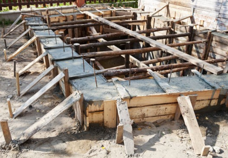

    ich habe vor, ein Streifenfundament auf einer Frostschutzschicht 0/32 zu erstellen.
    Die Schalung soll ca 30 cm hoch und ca. 50 cm breit werden.
    Oben würde ich die Schalung mit Kant-Hölzern auf den nötigen Abstand bringen.
    Unten wird es schwer die Schalung zu fixieren, weil ja darunter sich eine verdichtete Frostschutzschicht befindet. Deshalb bin ich auf die Variante mit Gewindestangen gestoßen.
    Zu sehen unter:
    Ist das so machbar, bzw. sinnvoll? Gibt es Bedenken bezüglich Rost der Gewindestangen?
    Vielen DANK

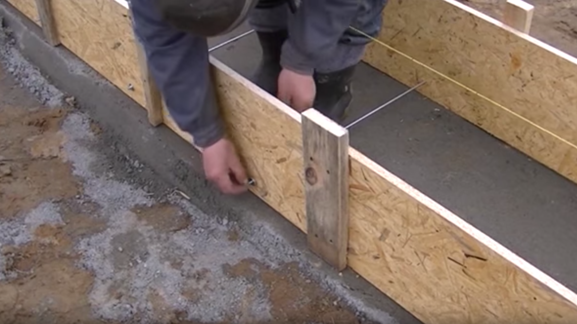

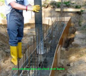

    ob das hält ??
    der Betondruck ist nicht zu unterschätzen,
    an der Schalung die Knacken annageln, davor oben und unten waagerecht je ein Brett
    außen Pflöcke einschlagen und die Schalung daran festnageln dann kann die Schalung
    auch nicht beim betonieren noch oben gedrückt werden.
    damit das oben nicht auseinander geht ausreichend Querhölzer vernageln,
    auch Quer an den eingeschlagenen Pflöcken.
    es gibt nichts schlimmeres als wenn beim Betonieren die Schalung "Laufen" lernt...
    Bild 2 :wobei die Schlarbeit nicht professionell ist, aber hält....
  6. #6 simon84, 06.06.2018
    23.456
    7.010
    Ja genau so wie in dem letzten Foto das ist ein gutes Beispiel.
    Eine Schalung aus alten Paletten gebaut ist immer noch besser als Spielzeugholz (OSB).
    Ich bin echt kein Fan davon, wie das in dem allerersten Foto aussieht mit den dünnen Kanthölzern und Latten sorry.
    Das koennte alles ruhig etwas fetter sein.

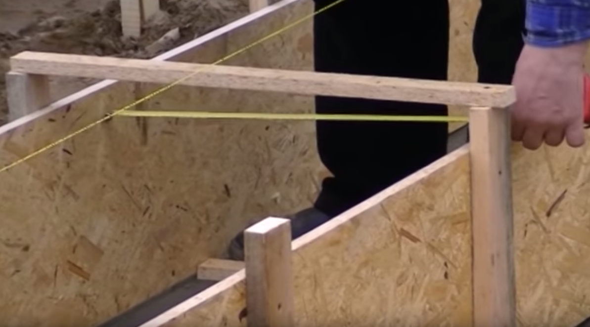

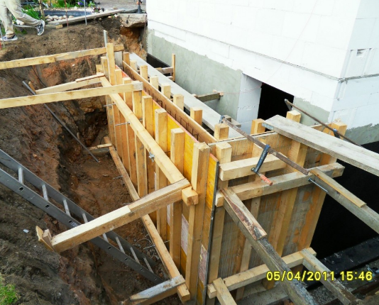

    also auf den Baustellen werden vielfach Brettmaterial Fichte/ Tanne ungehobelt 2,5 cm stark
    Schaltafeln und "bessere" Mehrschichtplatten verwendet
    Brettstücke, Pflöcke 4x4 -6 x 6 , sonst zurecht gesägte Bretter , 8 x 8 cm Kanthölzer
    Alles nicht schrauben sondern NAGELN mit 65 zigern - 100 dertern Nägeln.(Länge der Nägel mm)
    noch ein Beispiel für richtiges Schalen
